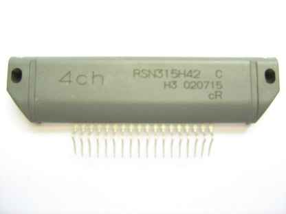

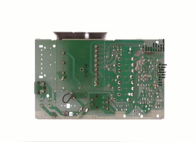

Sziasztok! Van egy Panasonic SA AK-630-as hifiből valaó tápom és végfokom ezzel kapcsolatban szeretnék kérdezni. A tápból a végfokramenő szalagkábel jelőléseiről lenne szó. VCC+ VCC- GND ezekkel tisztában vagyok de lenne itt egy olyan is amit nem tudok hogy mit jelent
SUB+B
SUB_GND
AC_IN

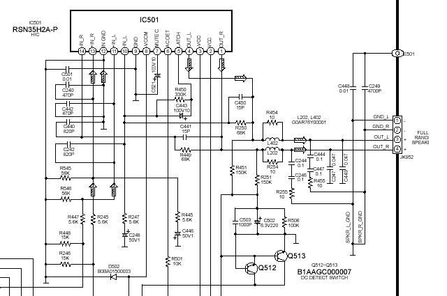

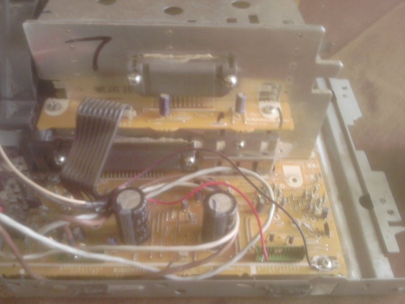

És a másik rész amit tudni szeretnék a végfokon (2 db ic van benne egy 4 csatornás és egy kisebb amiről sajna nem tudok semmit de gondolom hogy az csak egy 8ohm os kimenetet hajt mert négy hangfal kimenet van rajta ami 5 ohm os jelzéssel van ellátva és egy ami 8 ohm os De azért mellékelek képet a két ic ről) lévő csatlakozók jelölései kérdőjelezem amivel nem vagyok tisztában
T.GND ?
NC ?
L_IN
R_IN
GND
R_IN
L_IN
+15V ?
MUTE_H ?
DC_DET ?
FAN ?
Köszönöm szépen előre is ha valaki valami minimális segítséget tudna nekem adni!

(#) kadarist válasza benocs24 hozzászólására (») Ápr 7, 2011 /
T.GND ? test
NC ? üres
L_IN bal bemenet
R_IN jobb bemenet
GND test
R_IN
L_IN
+15V ? 15V tápfeszültség
MUTE_H ? némítás
DC_DET ? védelem
FAN ? ventilátor
Küldök egy rajzot az egyik IC-ről.

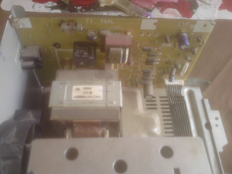

(#) benocs24 válasza kadarist hozzászólására (») Ápr 7, 2011 /
Köszi a segítséget! Esetleg azt a dolgot tisztába tudnád nekem rakni te vagy valaki más: A trafó egy panelon helyezkedik el a bekapcsolása relés gondolom ez ismerős mindenkinek én arra lennék még kíváncsi hogy ez a bekapcsolás hogy működik? Mert most a relé direktbe van kötve és ki be kell dugni hogy üzemeljen egy kapcsolóval hogy lehetne megoldani ezt a relés kapcsolást?
Nyilván ez a lágyindítás reléje. Nem egy életbevágó funkció.

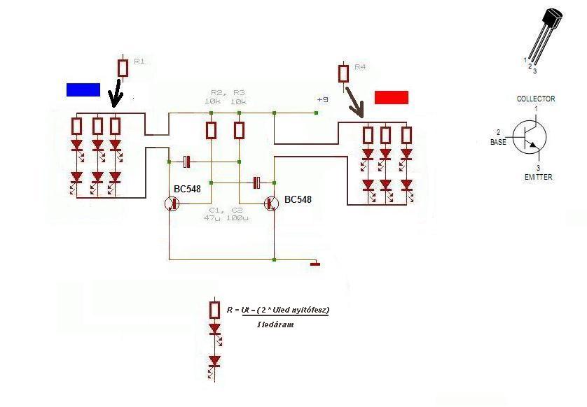

(#) palya00001 hozzászólása Ápr 7, 2011 /
Megépítettem ezt a villogó áramkört. Nem tudja valaki az miért lehet, az hogy a ledek nem alszanak ki villogás közben csak halványodnak

(#) troby0 válasza palya00001 hozzászólására (») Ápr 7, 2011 /
Hi. Próbáld ki kissebb kondival.
