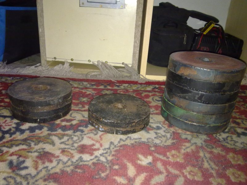

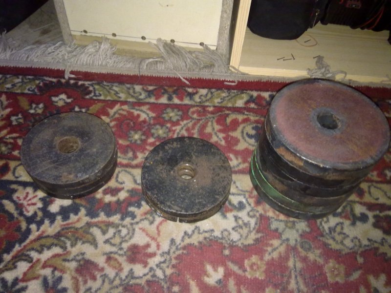

Csinka..zberbe... Mi a jófenék ezek az anyagok?
(#) deny-g válasza mex hozzászólására (») Márc 11, 2011 /
Bocsi ! Azért nem érted mert én szlovákiai magyar vagyok
1.-a csinka az az amivel tornázni leget a sulyok
2.-a zber pedig a vasgyüjtő ahova viheted a vasakat rezet aluminium meg ijenek
Ijen sujaim vannak :
(#) mex válasza deny-g hozzászólására (») Márc 11, 2011 /
Köszi a magyarázatot. Mindenesetre a vastárcsákat felejtsd el, egyáltalán nem alkalmas toroid készítésére. Ahogy nézem ezek kazánlemezből, láng, vagy plazmavágással készültek, és egyáltalán nem tartalmaznak például szilíciumot ami a trafólemez anyagában ~4%-ban megtalálható. Ezenkívül az örvényáramok tényleg kályhát csinálnának a magból. Épp ezért tekercselik a toroid magot vékony lemezcsíkból. Ráadásul a toroidmagok nem sima trafólemezből (dinamólemeznek is hívták) készülnek, hanem irányított szemcseszerkezetű lemezből, ami jobb mágneses tulajdonságokat mutat, nagyobb gerjesztést képes telítés nélkül elviselni.
Tehát marad a "zber" és ott addig kell kutlásznod, míg nem találsz egy eredetileg is toroid trafónak készült vasmagot, szerencsésebb esetben komplett trafót...

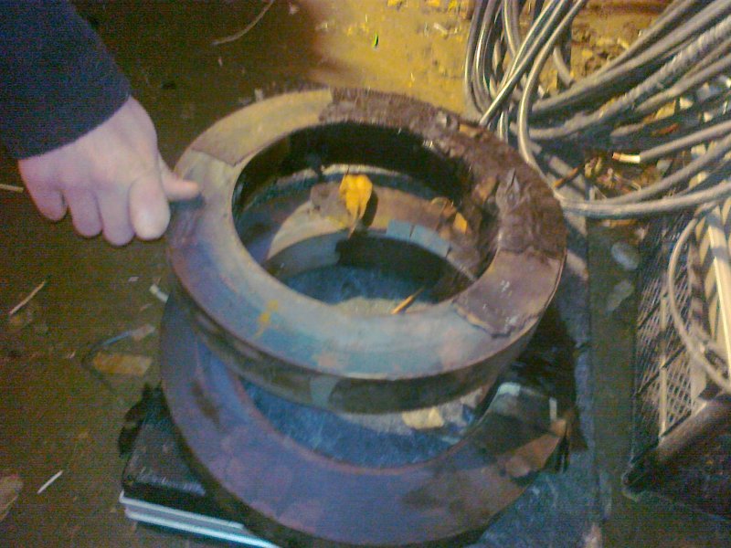

(#) bobz hozzászólása Márc 23, 2011 /
A haverom ezt a ket vasmagot akarja egymasra rakni, es megtekerni
A primer 380V lesz, a szekunder 2000V 10A.
A meretei:
Kulso atmero:305mm
Belso atmero:205mm
Magassag:40mm
Ebbol van ket drab, ahogy a kepen is latszik.
Sajna nincs eleg drotja a sekunderre.
(#) lapose válasza bobz hozzászólására (») Márc 24, 2011 /
És hova dugja be? 20kW nem kevés.
(#) bobz válasza lapose hozzászólására (») Márc 24, 2011 /
Ezert 380 a primer. 2 fazis fog ramenni, igy eleg lesz neki. Ragcsaloirtasra kel/ Van 10kv-s trafoi is, csak azzal az a baj hogy a patkanyok megerzik, es nem mennek ra. Sokfelet tekert mar, de mindel az volt a baj hogy kicsi volt a teljesitmenyuk, es mindig leegtek, ha a patkany jol osszearta oket, de ez halalbiztos lesz
(#) proba válasza bobz hozzászólására (») Márc 24, 2011 /
Maradj a réginél. És tegyél be valami soros izzót,kismegszakítót.biztosítékszálat...Ha a patkány zárlatba kergeti ,egy jól méretezett olvadószál megvédi a trafót,és a patkány is ott marad.(esetleg csapdánként egy szál így nem válik működésképtelenné az egész egy patkány után) Vagy a trafó primer körébe sorba egy testesebb 2-3Kw fogyasztót.Ez megóvja a trafódat .A túl nagy teljesítmény akár tüzet is okozhat,meg egyébként is nincs az a trafó ami rövidzárra nem ég le,csak ha a vasmag kialakítása olyan (hegesztőtrafó) A patkány füstté alakításához (szénmentesen) nem tudom mennyi energia kell ,de nem hiszem hogy megéri.(ha meg elszenesedett akkor a tafód lesz a vesztes)

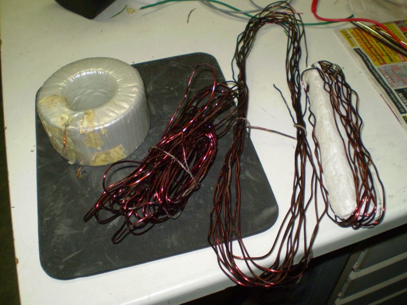

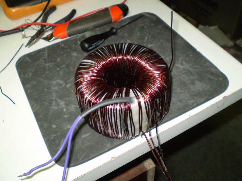

Köszönöm bobz kolléga hozzászólásait!
A vetélő nagyon sokat segített. 2x67 menet szekundert készítettem 1,5 -ös huzalból.
(#) electricnusi válasza reloop hozzászólására (») Ápr 16, 2011 /
Szép munka. Bontott rézvezetőt használtál szekundernek?

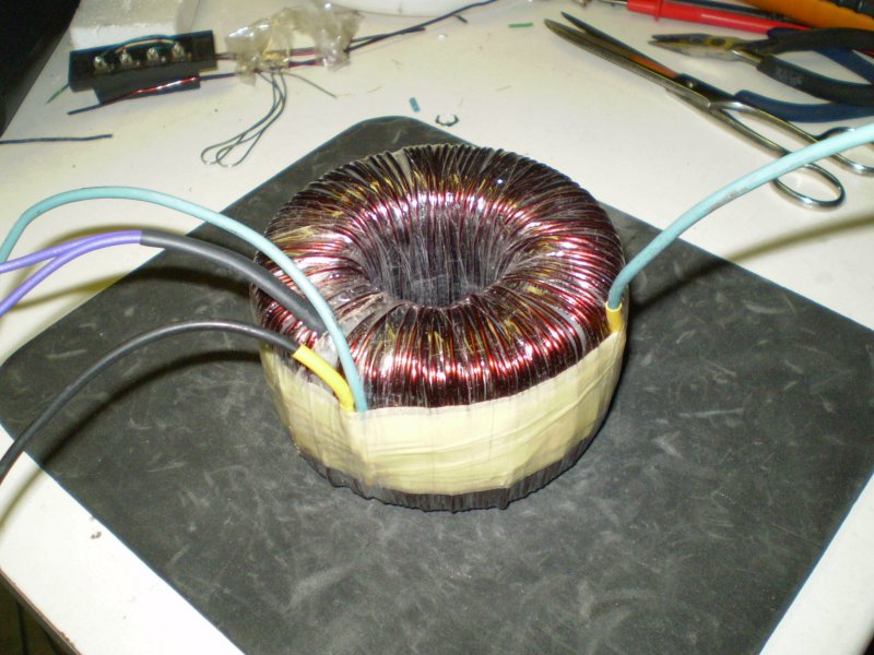

(#) reloop válasza electricnusi hozzászólására (») Ápr 16, 2011 /
Helló! Így kaptam egy munkatárstól, ahogy a fotón szerepel. A hőkapcsoló szakadt volt, azt még kiműtöttem. Kicsit görbék a menetek, de nem mertem jobban kiegyengetni (meghúzással) ,nehogy tönkre tegyem a szigetelést.
Tudnál abban segíteni, hogy mekkora teljesítményű lehet?
Mag külső 92mm, belső 52mm, magasság 50mm. Primer 1mm, szekunder 1,5mm. Voltonkénti menetszám 2,48
Ha a primer 1mm átmérő, akkor 3,2-es áramsűrűséggel számolva 2,5 amper a megengedett. Teljesítmény ennek megfelelően 578VA. Mondjuk azt, 500-as primer. A szekundered 1,5mm-es, akkor 5,5 ampert engedhetsz át rajta. Nem tudom hány voltosak a szekunderek, de 5,5 ampert lehet rajta csorgatni biztonsággal.
Köszönöm a segítséget! A szekunder 2x27Vac, akkor 300VA jön ki.
