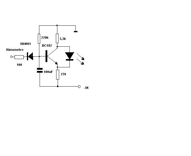

Ok. Értem. Akkor még egy kérdés.: Ha építettem be vu metert és azt beállítom ugy hogy a maximális értéknél menjen be a piros részbe akkor elhagyhatom a Clip indikátort? Mivel funcióját tekintve ugyanazt látja el ha jól gondolom.
(#) Alkotó válasza Jaksi hozzászólására (») Ápr 15, 2011 /
Én nem találok CLIP jelzőt a rajzon, hol van?
De ha mégis megvan, akkor sem ilyen egyértelmű a dolog.
A CLIP figyelés általában úgy történik, hogy a kimeneti feszültség és a tápfeszültség arányát figyeli egy szerkentyű. A kivezérlésjelző ezzel szemben, jellemzően a bemeneten lévő feszültség csúcsértékét szokta mérni.
Az elsővel az a baj, hogy egyszer esik a tápfeszültség a terhelés hatására, de ami ettől fontosabb, az maga a terhelés (hangszóró). Ugyanis különböző impedanciákon eltérő feszültségeknél kezd el torzítani az erősítő, és akkor még nem is említettem a hangszórók valós impedanciájának rendkívüli eltéréseit a névlegestől.
A kivezérlésjelzővel szintén az a baj, hogy "csak" feszültséget mér, tehát nem törődik a terhelés impedanciájával.

(#) pinyó39 válasza Alkotó hozzászólására (») Ápr 15, 2011 /
Az igazi CLIP LED akkor lép működésbe, ha a kimenő jel "beveri a fejét" magyarán, ha a kimenő szinuszos jel elkezd négyszögesedni. Ha ezek után tovább lökjük a hangerőt, jön a hangszórójavítók álma, a tekercsleégés
(#) Jaksi válasza pinyó39 hozzászólására (») Ápr 15, 2011 /
Egyszóval ne hagyjam ki. Alkotónak is válaszolva a rajzon nincs rajt csak a kimenete. Külön kis áramkört kell neki építeni.
(#) reloop válasza Jaksi hozzászólására (») Ápr 15, 2011 /
Így oldottam meg, nálam bevált. A diódát és az ellenállás értékeket kell csak hozzáigazítani.

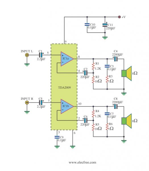

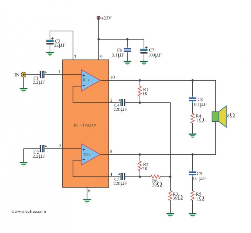

(#) deadlyroberta hozzászólása Ápr 15, 2011 /
Sziasztok, mostani projektem egy ab osztályos ic-s erösitö szeretném veletek is megosztani.
Amenyiben valaki épitett már 2009es tda val erösitöt irja le ide a tapasztalatát.

Már 2öt megvettem hogy hídba összerakjam de már vevőt is találtam rá... "fajin rekes" lessz.
