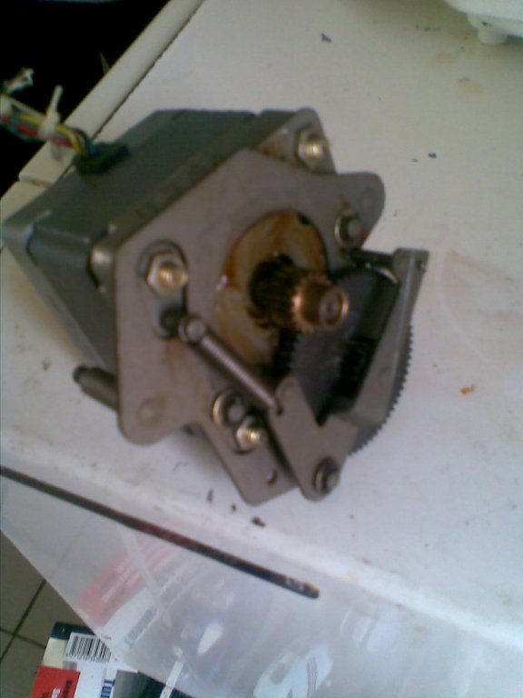

Legyen szíves valaki írja meg hány voltos lehet ez a motor ,egy robotron 6011 -ből vettem ki de ott sem lehet látni a paramétereket. üdv ávid Kép012.jpg (62.5 KB), Kép013.jpg (45.5 KB),
Mérd meg a tápját, hogy milyen feszültségű. A múltkor láttam valahol, hogy az is nálad van. Ez szerintem egy léptető motor. Az elektronika is kell hozzá ami működteti.
