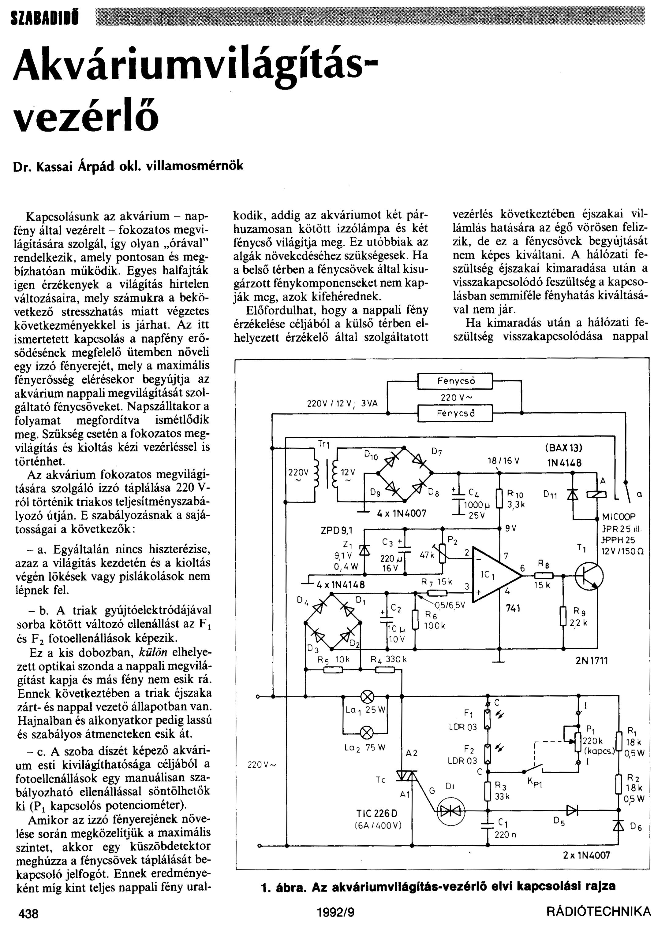

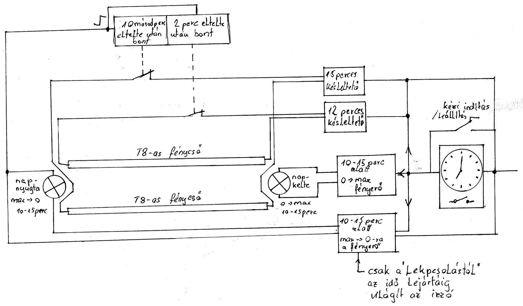

Sziasztok! Én a mellékelt módon szeretném megoldani a világítást az akváriumomban. Egy kapcsoló-órával indítani/leállítani a világítás-ciklust, "napkeltével" (egy izzót 0-ról maxra szabályozni). Majd x idő elteltével kapcsolnia az egyik (Hagen Aqua Glo) fénycsövet, pár percel később a másikat (Hagen Sun Glo) és az izzót kikapcsolni. A világítási ciklus végén, "napnyugta" izzó maxon bekapcs, pár másodperccel később lekapcsolja a magasabb fényű csövet, pár perc múlva a másik csövet és fokozatosan nullára szabályozza az izzó fényerejét - a vezérlés alapra áll és várja az újabb ciklust. A ciklus kézzel is indítható lenne.
Ha van erre ötletetek, megvalósítható kapcsolásotok, örömmel venném, ha megosztanátok velem(ünk). Több helyen is olvasgattam ezen témakörben, de nem találtam meg az igazit. A hagyományos áramkörök előnyben - nincs túl nagy affinitásom a microvezérlők programozásához - de nem zárom ki a megoldások közül, hisz haladnon kell a korral. Előre is köszönöm a segítséget. Üdvözlettel: kisposi

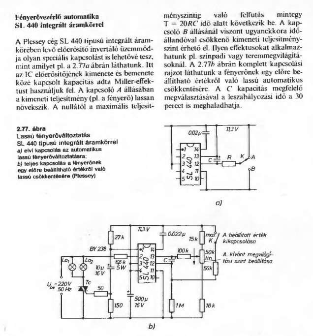

Sziasztok! Amit eddig találtam, fényerő le/fel szabályzást az nekem bejönne, csak az IC-t - amivel megvalósítható - nem lelem sehol a kereskedelemben.
Felteszem a rajzokat, hátha tudtok segíteni. Ami, szerintem hiba, hogy kimaradt egy dióda a 6,8k-os ellenállás és a hálózai 230 között. (lásd pdf-ben)

(#) kisposi hozzászólása Feb 14, 2010 /
Hát nem tudom, Urak. Megnéztem és köszönet az ifóért, de ez nekem nem jó.
1. el kell kábeleznem a kültérig az érzékelőt, a szobán és ablakon át, hogy ne befolyásolja a szoba világítása. - nem túl szerencsés.
2. a leírás szerint folyamatosan világítanak az izzók is, amígy nappali fény van. - tehát mindíg.
3. ha kézi működtetést akarok, akkor egy potival szabájozzam (15-20percig) az izzók felfutását.

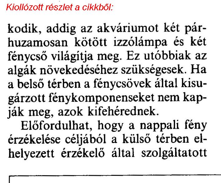

92-ben ez lehet hogy korszerű volt, de nem az akvarisztika szempontjából "két párhúzamosan kötött izzólámpa és két fénycső világítja meg. Ez utóbbi az algák növekedéséhez szükségesek." > Én nem szeretném ha a beállt egyensúly felborulna és az algák vennék át a hatalmat - szerintem senki sem szeretne algákat az akijába.
Ha kell valakinek az említett cikk (RT 1992/9), szívesen felteszem jobb minőségbe, amint hazaérek a melóból (reggel)
Üdv.: kisposi

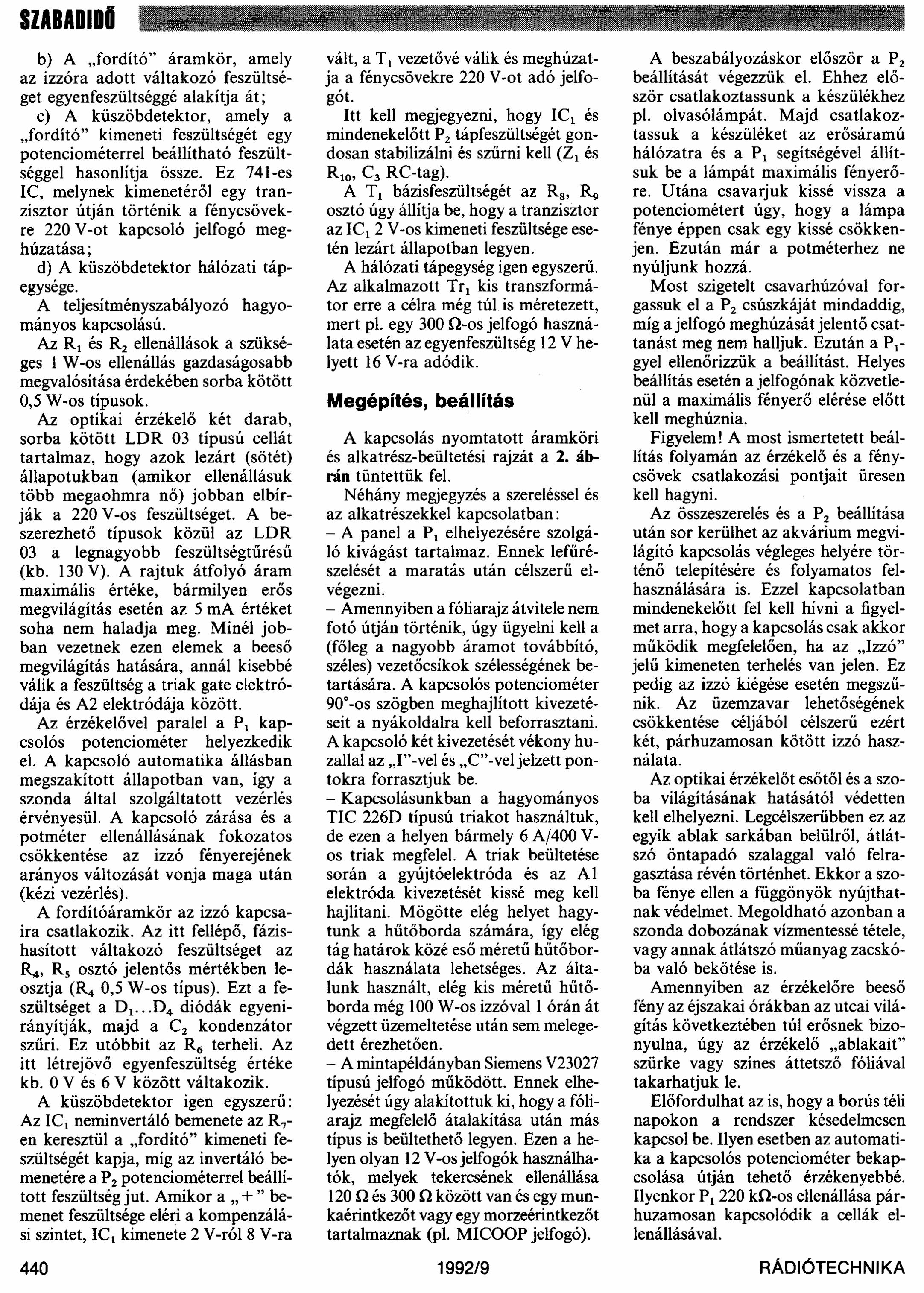

(#) kisposi hozzászólása Feb 15, 2010 /
Ime a nagyobb képek.
(#) pumoka válasza kisposi hozzászólására (») Feb 15, 2010 /
1.Kültérig nem kell el kábelezni csak a dobozt amibe építed azt kell az ablak felé fordítani.
2.Az izzók és a neonok nappal világítanak kb 12h-t, ugyanis a növények fotoszintéziséhez 12h kell. Nem este kell, hogy világítsanak.
3. A fény mint leírtam nem az algák növekedéséhez kell hanem a növényeknek. A neon fénye magába nem világítja le az akvárium alját, hacsak nem speciális fénycsövet veszel bele. Ha nem akkor alul barna alga fog képződni. Az izzó meleg fényt ad, a neon hideg fényt.
Én ezt 15 évvel ezelőtt csináltam meg és azóta kifogástalanul működik és nincs se zöld alga sem pedig barna. Ka valamit nem értsz akkor kérdezz bátran. 30 éve akvarisztikával, tenyésztéssel foglalkozom. Aki meg akarja építeni az megépíti aki nem az nem. Az pedig, hogy sötétedésnél az izzót halványítja miután a neonokat már lekapcsolta ez a stressz megakadályozására szolgál, ugyanis van olyan betegség ami a stressz következtében jön létre. Pl:darakór. Igaz lehet ezeket vegyszeresen is kezelni de jobb megelőzni!
Szia Pumoka!
Nem kötekedni akartam, sőt örülök a megosztott tapasztalatoknak és infóknak .
Én így értelmeztem a cikk alapján (lásd melléklet) - nem te írtad. Amiket kiemeltem az a cikkből emeltem ki.
Természetesen, én is épen a halak lelki világa / egészsége miatt akarom ezt a kapcsolást. Az említett spec csövekkel üzemel a megvilágítás, a kapcsolóóra indítja és állítja le, hiszen a halaknak is ketyeg a biológiai órájuk és szeretik a ciklikusságot - ez a természetes.(Ezért én az izzókat, nem akarom tovább járatni, csak a felfutásig) Azért is tervezek kettő izzót (napkelte/napnyugta), mert ha sikerül egy le, ill. feldimmelő áramkört készíteni, akkor külön lehet őket vezérelni, nem kell annak irányát váltogatni a vezérlésben. Bár amit találtam SL440-es kapcsolást, az tudná - csak az az IC beszerezhetetlensége miatt felejtős. :* Nálam az aki a szoba egyik végében, míg az ablak a másik végében van, így a doboz kinti fényre irányítása biztos, hogy kábelezéssel járna.

Én szeretnék az általam felvázolt elképzelésnek megfelelő vezérlést összeállítani. Mindegyik funkcióra léteznek megoldások, csak összekellene gyúrni ezeket egy kapcsolásba, ne kelljen kapcsolóórás aljzatokat felhalmozni - hisz már 2010 van
Semmi gond!
A kapcsolás nagyszerű az írás viszont hagy némi kivetnivalót. Mégpedig azt hogy 1992-ben még nem voltak hazánkban auqarell fénycsövek ezt sima fénycsővel oldották meg. Akkor még az országban gyerek cipőben járt nagyon az akvarisztikával foglalkozók tábora. Ezt a kapcsolást egy nagyon jó szakember tervezte akinek annyi köze volt az akvarisztikához mint nekem a ló tenyésztéséhez. Na mindegy!
Tehát ha megfelelő fénycsövet választasz ami levilágítja az akvárium alját és keverve van a hideg fény és a meleg akkor nem algásodik főleg ha nem süt be rá a nap az ablakon keresztül. De Te mint írtad is messze van az ablaktól az akváriumod. Nem kell kábelezni semmit hanem az optika vagyis a foto ellenállásra raksz egy védősapkát vagy egy egyszerű cső darabot amely az ablak felé néz. Én így csináltam meg és nagyon jól működik. Én sem akartam annak idején kábelezni mert az elég hülyén nézett volna ki ezért így oldottam meg és nem zavar bele a szobai világítás. Természetesen az lenne még jobb ha az izzókat napkelténél fokozatosan erősítené fel és mikor elérte a beállított értéket akkor kapcsolja fel a neonokat!
