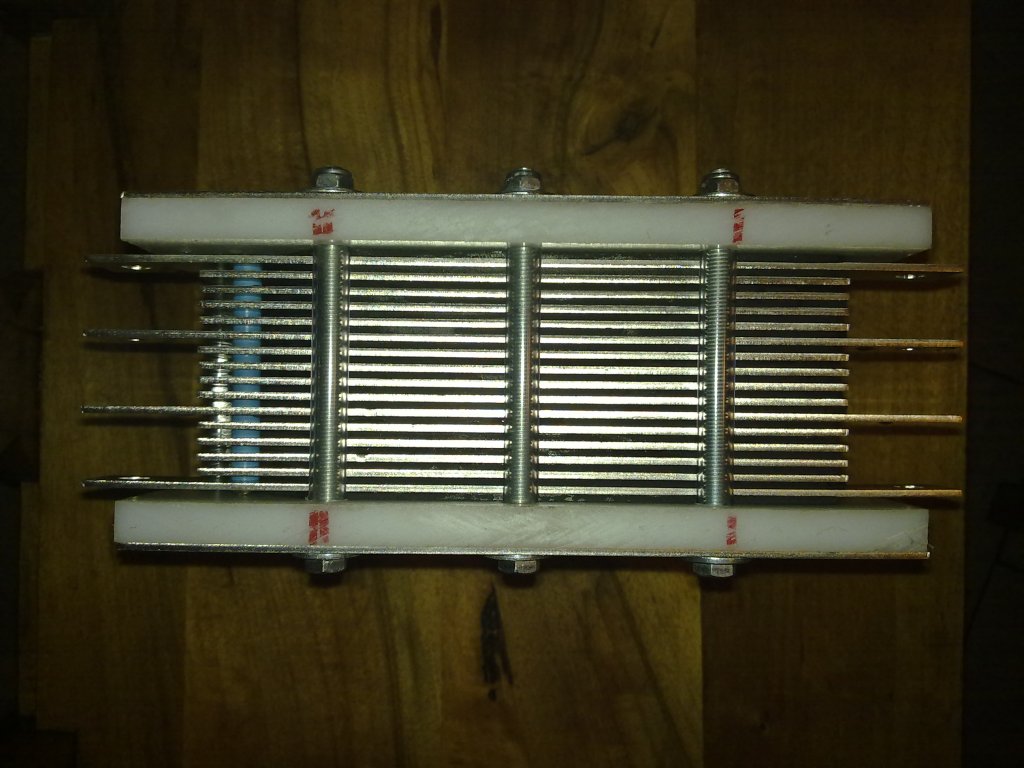

Végre elkészült a 16 lemezes HHO generátorom, nagyon szép lett... holnap lesz az első próbája, márha sikerül KOH-ot szereznem, ha nem akkor marad a konyhasó
KOH lúgos elektrolitot, a konyhasó savas elektrolitot ad. Inkább lúggal próbálkozz, ha nem lesz KOH-d, a szódabikarbónát próbáld.
Egy félreértés ;a konyha(és minden más) só sav és lúg egymásra hatásakor keletkezik-"kioltják"egymást.Tehát a sós elektrolit semleges kémhatású.Se nem savas se nem lúgos.Szódabikarbóna helyett ajánlom a nátriumkarbonátot(mosó szóda)nem barnul az elektrolit(szódabikarb. igen)
Szia! Ha csak próba akkor se rakjál bele semmilyen sót! Ha be is akarod valahova vezetni akkor pláne mert a konyhasóból (nacl)elektrolízis hatására kiválik a klór és az erősen oxidáló és mérgező gáz! A motor belsejében percek alatt rozsdát hoz létre. Tavaly nyáron volt egy érdekes tapasztalatom a klórral. Egy edénybe klórmeszet hagytam az asztalon a műhelyben másnap a körülötte levő (~20cm) összes vas rozsdás lett úgy hogy csak a fedél nem volt a tárolóra rátekerve!
Pár fotó a celláról
