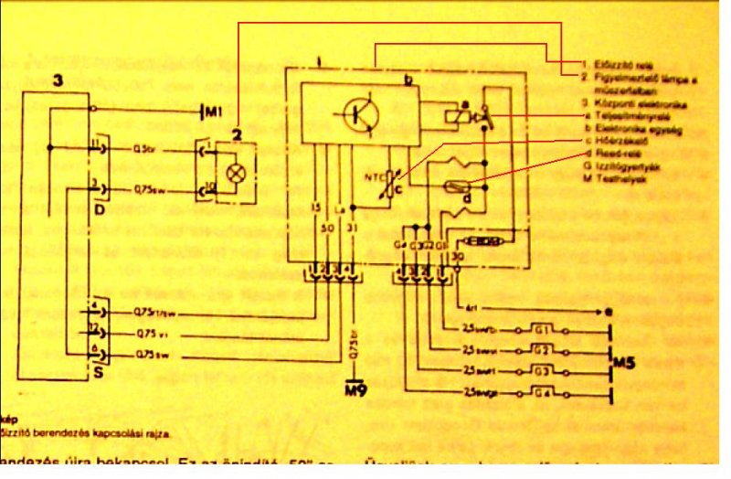

(#) VIM válasza mmajka hozzászólására (») Ápr 29, 2011 /
Ha már megtaláltad a hibát, akkor nem is volt az olyan komoly hiba. A legközelebbi meghibásodáshoz majd jól fog jönni a rajz, mert előbányásztam nagy nehezen. Az első és második izzító gyertya döntően befolyásolja a működést, nem beszélve a 80A-s biztosítékról ami a dobozban kell, hogy legyen.

(#) akos70 válasza akos70 hozzászólására (») Ápr 29, 2011 /
Övé nem ilyen, az még '79 előtti lehet, az meg az az utáninak a rajza. A régiben még sorosan kapcsolt gyertyák voltak, ellenálláshuzalokkal összekötve. Ha csak egy kiment, nem izzított egy se.
(#) mmajka hozzászólása Ápr 29, 2011 /
Akos 70 neked van igazad, sorban kötöttek az automatán 79 et ir mint gyártási évet. Közben találtam egy kondit aminek kifolyt a belseje, jelenleg csere alatt áll. utánna próba na meg a többi kábel átvizsgálása. Nem kattan semmi sajnos.
Köszönöm neked is VIM átböngészem a kapcsolást.
A motor fej és az izzitógyertyák pontosan olyanok mint a 220 asé. Megvannak a gyertyák melletti kis sodrott szárak papuccsal amik külön mindegyik gyertyéhoz vezetik a testet. a gyertyák mérete és ereje ugyanakkora. nincs kizárva hogy kombinálható adolog.
