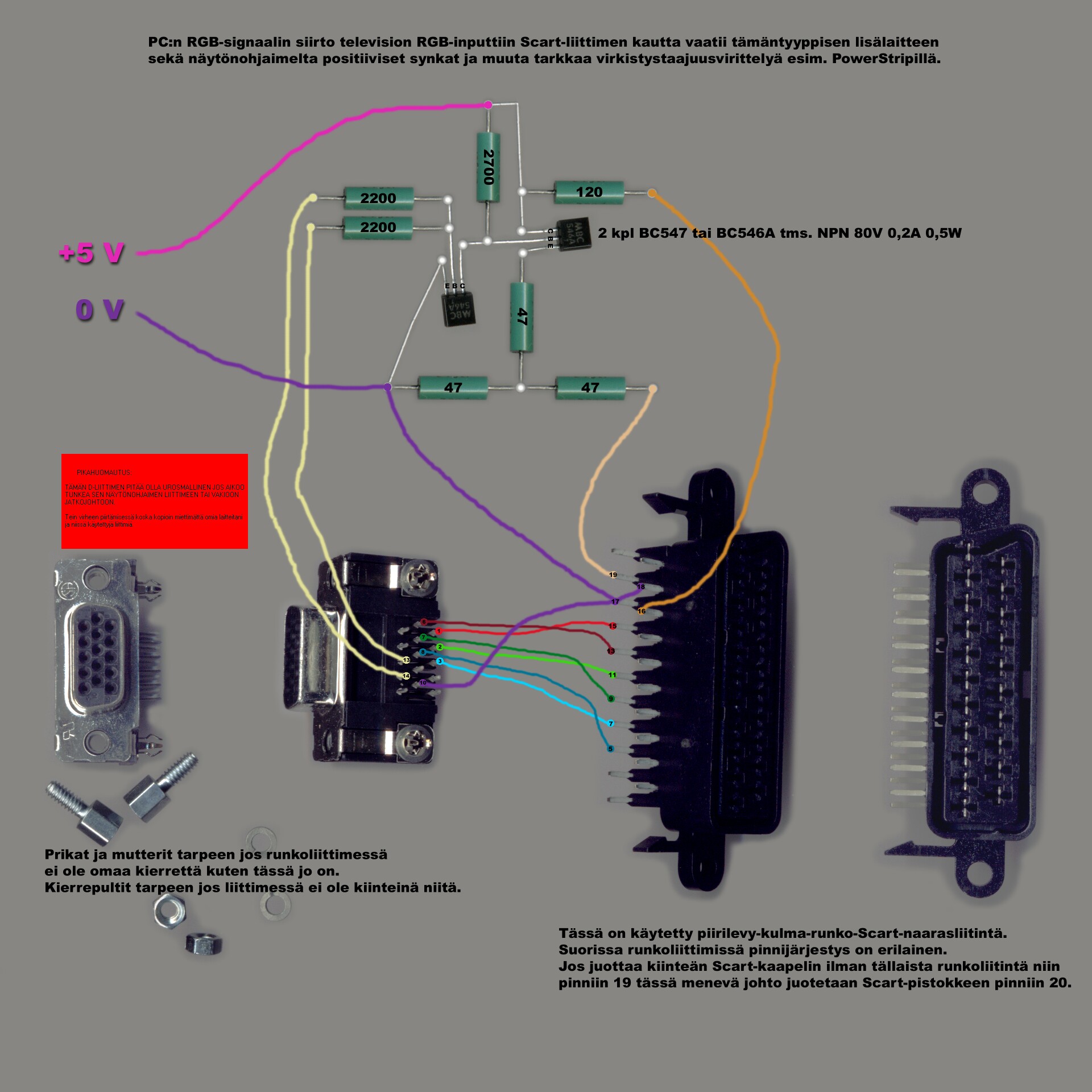

én is szeretném a pc-t rákötni a tévére, és van is jó pár kapcsolásom, de nem akarom habokra megcsinálni. Remélem van itt valaki, aki készített ilyet, és működik is Neki. Na, egy ilyen kapcsira lenne szükségem, előre is köszönöm. (Nem akarok a saját hibámból tanulni... ) Vagy ha gondoljátok, felrakok párat, és várom a véleményeket, hogy szerintetek melyik jó. Köszi.
Egy itt van, ez elég ígéretesnek tűnik...

(#) titi válasza tatabike hozzászólására (») Júl 1, 2007 /
Hát, nekem ilyen gondom nincs, de ha lenne, én azt próbálnám ki, amit tepizoli rakott fel ide.(#75468)
Persze megpróbálhatod amit te találtál, az egyszerűbb, (bár nem biztos hogy minden tv-vel működik, mert nem mindegyik kezeli a scart-on az rgb-t) de ha nem akarsz kockáztatni....

(#) titi válasza tatabike hozzászólására (») Júl 2, 2007 /
Azért ne érts férre, nem lebeszélni akartalak arról, amit te találtál, lehet az is kifogástalanul működik.
Csak ahhoz az kell, hogy a tv-n az rgb jel rajtalegyen a scart-on.
Viszont sok tv-n csak a kompozit videójel, meg a hangjel van kiépítve, és azokkal biztos nem megy.
Viszont a tepizoli féle kompozit videójelet ad ki, ami minden tévén van. (mármint, ha nem csöves )
Sok sikert!

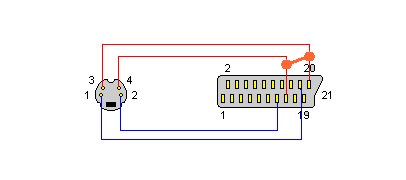

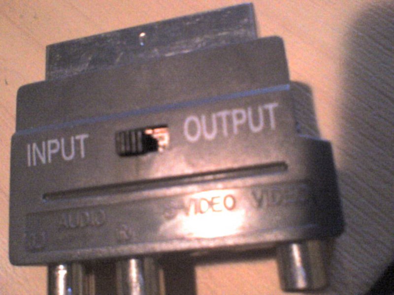

van egy asus laptopom amin van s-video kimenet van ezt rákötöttem tv-re és valami oknál fogva fekete fehér lett próbáltam állítani mindent de nem sikerült ezt a problémát hogyan lehet megszüntetni?
légyszi segítsetek
(#) zöldhegyikecske válasza zöldhegyikecske hozzászólására (») Feb 11, 2009 /
feltettem egy képet arról az átalakítóról amivel átalakítottam az s-videó-t scart-ra lehetne valamit tenni az ellen hogy ne legyen fekete fehér
(#) micetto válasza zöldhegyikecske hozzászólására (») Feb 24, 2009 /
Egy másik topikban is volt már ez a téma. Ott a SCART csatlakozó két lábának összekötése volt a megoldás. Itt a bekötés képe Bővebben: Link

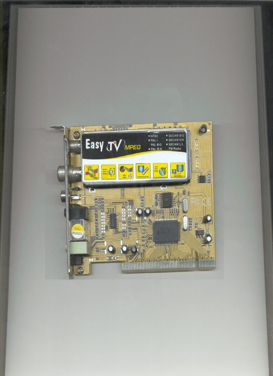

(#) Zseni hozzászólása Jún 10, 2010 /
sziasztok van egy tv karim itt van a képe is asztán össze kéne kötni a tv vel mert szeretném nézni a pc met a tv men ötlet kéne! van s video kábelem meg angol nyelvü menüm sajna én pedig MAGYAR vagyok!
