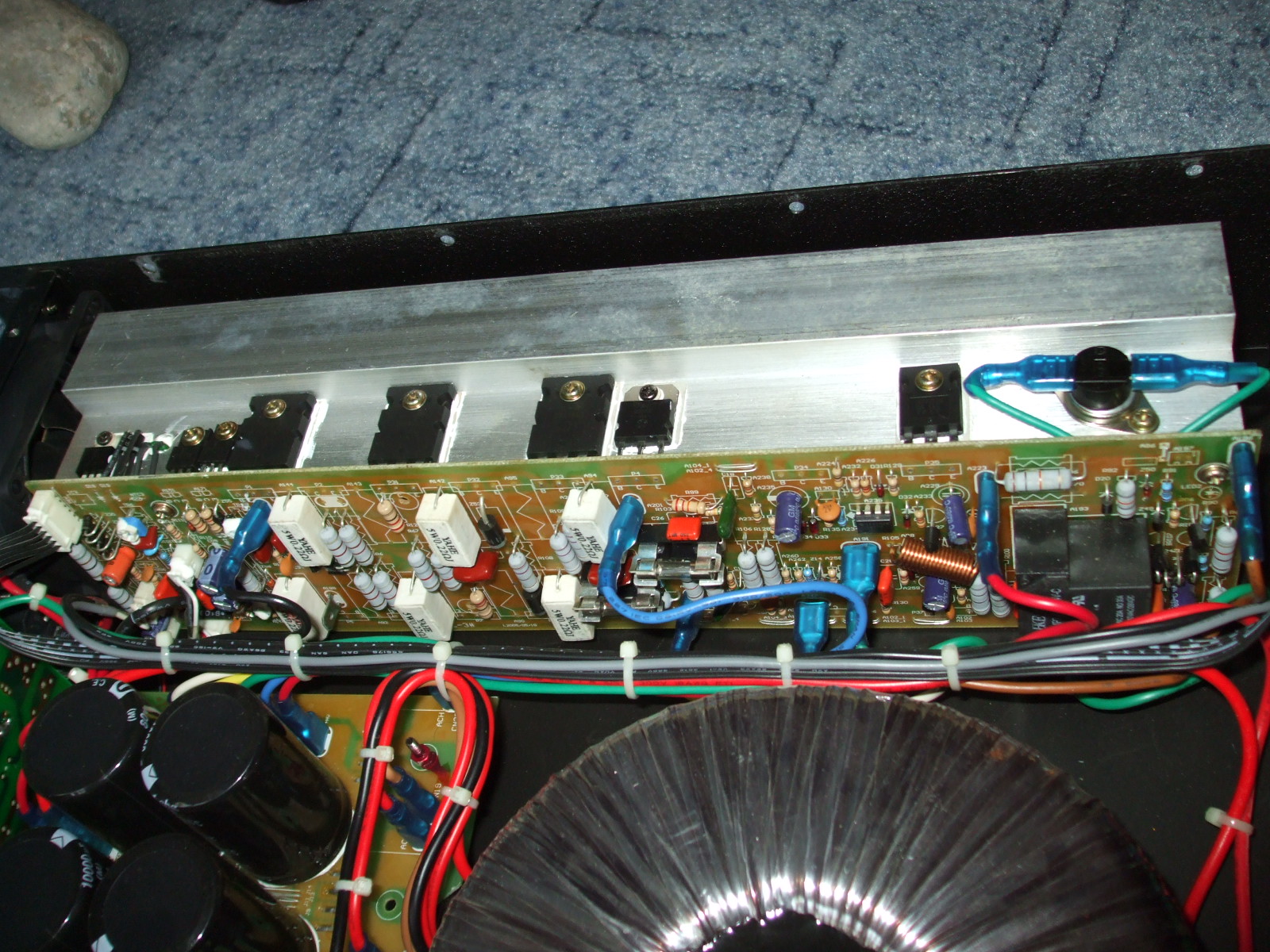

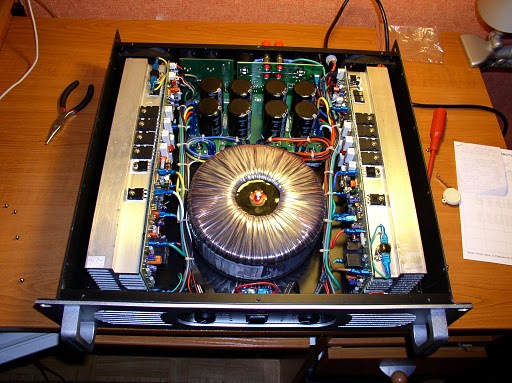

Pár napja vettem egy Dap Palladium 2000 végfokot! Levettem a burkolatát és szerintem a belseje egy Dap Palladium 1200-as végfoké? nem vagyok jártas nagyon a elektronikában, csak logikusan nézve gondolom így. Érdekelnének vélemények, hogyan tudom kideríteni, hogy valóban mekkora a végfokom? Sikerült több képet összeszednem hogy legyen mihez hasonlítanom.
Ha valóban csak 1200-as a 2000-esem akkor meg lehet csinálni igazi 2000-esre?
Nagyon köszönöm a segítségeteket és a hozzászolásokat!

(#) djsky hozzászólása Máj 12, 2011 /
lefényképeztem a trafóját, de nincs kitöltve a cimke.
(#) kadarist válasza djsky hozzászólására (») Máj 12, 2011 /
De ki van töltve. Mi nem világos?

(#) Bassmester válasza djsky hozzászólására (») Máj 12, 2011 /
Az látszik a képen, hogy a tiédben 3 pár végtranyó van beépítve csatornánként és egyébként 5 párnak van hely a nyákon. Milyen tipusúak ezek a tranyók?
Kapcsolási rajzot sajnos eddig nem találtam róla.
(#) djsky válasza Bassmester hozzászólására (») Máj 12, 2011 /
egyik oldalon Toshiba 2SA1943 °541 a másikon Toshiba 2SC5200 °543 ez van ráírva
Ezek 230V-os, 15A-es, 150W-os tranyók.
Csatornánként 3 párral legfeljebb 400W szinusz vehető ki belőle biztonságosan.
2x 750 Watt RMS – 8 Ohm
2x 1025 Watt RMS – 4 Ohm
Bridged mode: 2050 Watt RMS – 8 Ohm
ezek egy gyári 2000-es adatai
(#) reloop válasza djsky hozzászólására (») Máj 12, 2011 /
Félek egy utángyártott példány van a kezedben. A 10A főbiztosíték 2x700W leadott teljesítményre utal. A transzformátor szekunder vezetékének átmérője is vékonynak tűnik, talán ez a kulcsa a kis tömegnek
Vigasztaljon, hogy az Omnitronic hangfaladhoz pont megfelel.
(#) storm válasza djsky hozzászólására (») Máj 12, 2011 /
Én ezt az erősítőt a 2000-es és az 1200-as model közé lőném be valahova
(#) djsky válasza storm hozzászólására (») Máj 12, 2011 /
létezik 1600-asis annak is felraktam a képét
