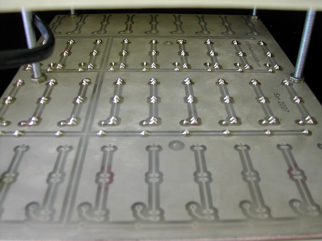

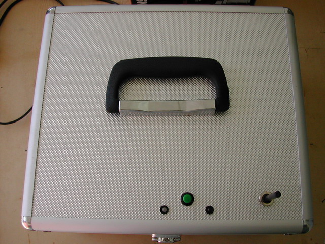

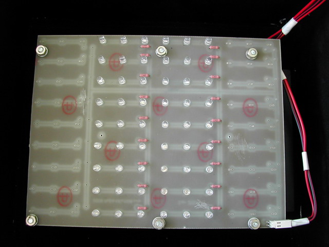

				Én a következő UV ledekkel készült NYÁK levilágítót csináltam a Link alapján
				A kék led a levilágítás alatt világít, a piros led a táp meglétát jelzi, a forgókapcsolóról még hiányzik a gomb amivel a levilágítási időt lehet állítani. Az UV led panelja a fenti linkről származik csak ki lett bővítve hogy kétszer annyi led-et lehessen belerakni (később lehet bőviteni kétszer akkora panel megvilágításához)A tápegység 2x12V egy a ledek táplálásához a másik az időzítőt táplálja.A táp nem egy nagy bumm hisz csak 2db 7812 stab plusz a kondik.Az időzítőt a neten találtam, amit átalakitottam, ellenállást és kondit cseréltem benne hogy egy kapcsolás a forgókapcsolón 1 perc legyen, de sajnos az alkatrészek pontatlansága miatt 1 perc 20 másodperc lett(ez legyen a legnagyobb baj) jana a vele készült nyákról már nem tudok képet feltenni mert már be lett dobozolva és nem akarom kibontani.A megvilágítási távolság 5cm-ről 6 perc.
				Hi! Szép lett! Egész gyorsan megsüti a NYÁKot... Mennyibe fájt ez a sok UV LED? Gondolom nem volt olcsó...
				Köszi neked is és tbence3-nak is.A ledek 7 candela fényerejűek.Hát nem tudom hogy olcsónak számít e, 90Ft volt darabja és kellett hozzá 54(60-at vettem ha cserélni kell akkor legyen plusz).De van egy pár előnye a higanygőz lámpához képest: nem melegít és nem kell hőszigetelni  a dobozt, nincs veszély hogy emiatt leég a ház    , nem olyan veszélyes a 12V mint a 220V, ha egy led kiég akkor még mindig lehet vele fotózni. Persze a hátránya hogy drágább, kisebb felületet lehet vele megvilágítani stb.. Még egy képet csatoltam a teljes kész cuccról amin jobb oldalon középen látszik a mikrokapcsoló ami a fedél lecsukásakor zárja az áramkört és csak ezután kapnak az uv ledek tápot. Adjunk a biztonságra is.Az embernek két szeme van ugyan de mindkettőre szükség van.

				Szia! Azt szeretnem megkerdezni,hogy nez ki egy olyan LED? Ha tudsz fenykepet feltenni egyrol(kozeli kepet),es egyet a LED fenyerol,milyen szinu? En szerintem a LED-ek nem dragak. A kepek azert kellenenek,ha akarok venni tudjam hogy nez ki,mert az elektronikus uzletbe ha fotoellenalast kersz rakardeznek mi az?   Es a cucc nagyon jol nez ki! Gratulalok!!! Udv Zsolt!
				Köszi neked is és fureszk-nek is a gratulációt.Sajnos képet nem tudok feltenni mert már visszaadtam a digit gépet a gazdájának.(Az enyémet meg fehérváron hagytam)    Az előbbi hozzászólásban elirtam picit a ledek fényereje 6 és 7 candela között van. A csatolt képen szerintem minden látszik a ledről. Az is hogy honnan vettem  .Ha kell privátban megadom a srác elérhetőségét akitől beszereztem.

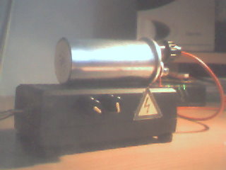

				Hello. Építettem egy nagy fesz generátort, egy szabályozható oszcillátorral. A szerkezet a kapcsolás szerint 12V 6A ről megy jól, én előszőr kipróbáltam 9V-os ellemel, de az 1mm-es szikrát adott, aztán rákötöttem 13V 1A-t azzal 3cm-es szikrát ad. képet nem tudtam csinálni mert minden képcsöves dolgot zavar (a monitorom cíkos lessz), de úgy megy, mint az őrült. egy simson motor gújtótrafóját használtam. teszek fel néhány képet.
				szia! grat ez tetszik belül a teljesítménytranyót nem kéne hüteni?? üdv!
				hát... én fél óráig nyomtam, nem melegedett, azért egy kicsit igen   , 45 perc után már nyekergett ezért le állítottam, később rendesen ment.
				ha fél óráig nyomtad nem féltél attól h egyszer bekábulsz?

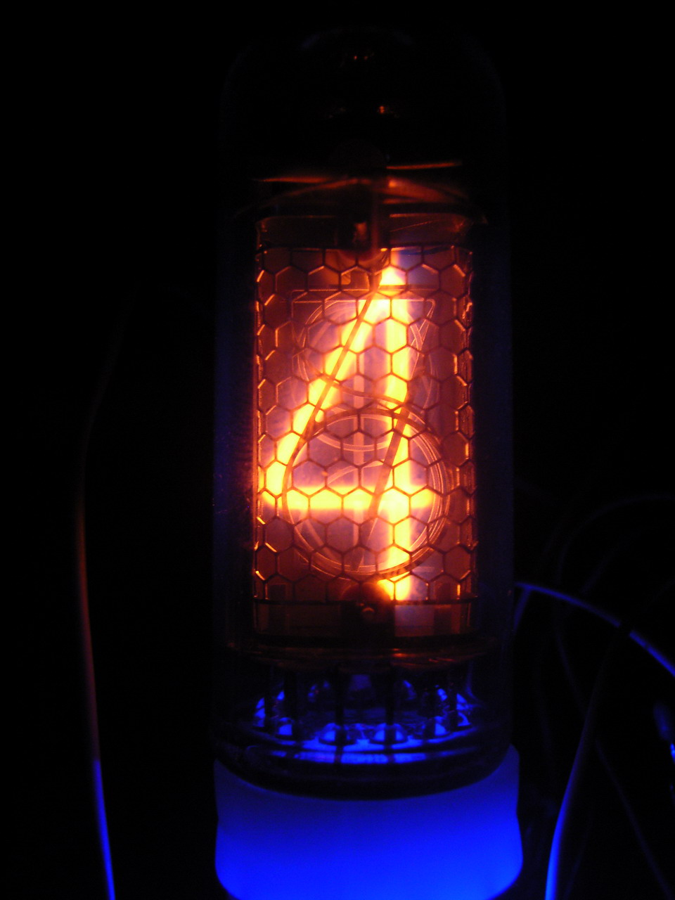

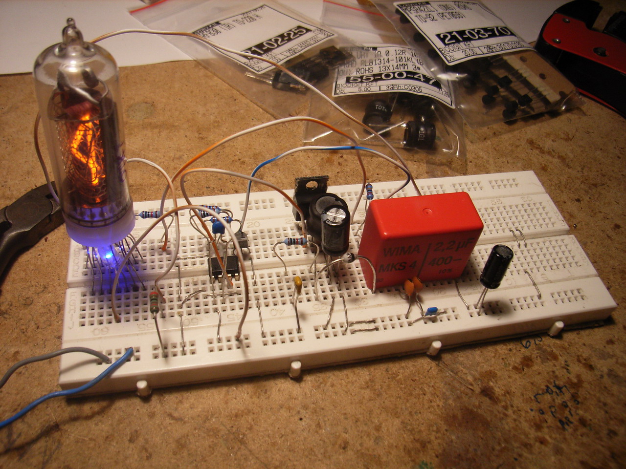

				Ez nem teljesen "Ki mit épített", de most jöttek meg a Nixie csöveim (eBay-ről) és összedobtam egy kis step-upot hogy kipróbáljam... Lentebb képek: | Bejelentkezés Hirdetés |
