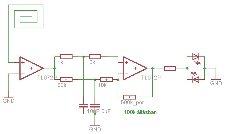

(#) kendre256 válasza Kovidivi hozzászólására (») Máj 21, 2011 /
"Működése egyszerű, egy antennán keresztül billentjük kéz érintéssel a TL072 egyik műv. erősítőjét, ez pedig tölt két kondit, különböző nagyságú ellenálláson, tehát változás hatására lesz rajtuk feszültség különbség,"
Szerintem ez nem ilyen egyszerű. Az első műveleti erősítő kimenetén egy bizonyos közelség esetén négyszögjel lesz, de ha már négyszögjel lett, annak nagysága, kitöltése nem fog változni attól, hogy közelebb vagy távolabb vagy az antennától. Vagyis ez nem lineáris erősítő, hanem egy nagyon kicsi küszöbszintű komparátor, a kimenetén vagy van négyszögjel, vagy nincs. Ez a négyszögjel integrálva van két különböző időállandójú aluláteresztő szűrővel. A szűrőkben lévő kondenzátorok nem csak töltődnek, hanem a negatív félperiódusban ki is sülnek. Vagyis egyenszintjük nem fog változni, mindig 0V lesz, csak az időállandónak megfelelően kisebb vagy nagyobb brumm lesz rajtuk. Ebből a két váltakozó jelből csinál valamit a második erősítő. Hogy mit, az attól függ, hogy éppen mekkora a fáziskülönbség a két jel között, amit meg a szűrők karakterisztikája (időállandó) határoz meg.
Szerintem ez a kapcsolás nem fogja azt csinálni, amit szeretnél tőle.
Három dolgot változtatnék rajta. Egyrészt az első fokozatból egy nagyon nagy erősítésű lineáris erősítőt csinálnék, másrészt az ebből kijövő jelet egyenirányítanám, harmadrészt a második erősítőből csinálnék komparátort. Akkor már lenne esély a kívánt működésre. Még ezután is lennének problémák, mert a nagy erősítést és az első fokozat gyors határolását nehéz lesz összehozni. Ha már határolt állapotban van (egy bizonyos távolságnál közelebb vagy hozzá), akkor a további közeledésre, távolodásra nem lesz különböző színű fény, hanem csak egy bizonyos ideig lesz fény, majd kialszik mindkettő.
(#) Kovidivi válasza kadarist hozzászólására (») Máj 21, 2011 /
Igazad van. Számítógép tápról van hajtva, de szemmel látható az 50Hz-es villogása a LED-eknek! Ezt tudva már el tudok indulni.
Próbáltam negatív visszacsatolást betenni, lementem egészen 5x-ös erősítésig, akkor még működött a kapcsolás, viszont ugyanúgy rezgett 50Hz-en (nem csoda). Próbáltam egy diódával levágni a negatív félperiódust, de ezzel azt értem el, hogy +9V lett a dióda után, és az egyik LED oldalra kiakadt a műv. erősítő, viszont reagált a közeledésre, csak nem úgy, ahogy szeretném. Végül arra jutottam, hogy ráraktam egy SMD RGB LED-et. Elé raktam egy papírt, és megnéztem, hogy néz ki: Youtube. Meg vagyok elégedve. Megpróbálom még a kék és piros színeket, most zöld és kék volt. Nekem tetszik, hogy alapállapotban a két szín együtt világít, és mikor közeledek hozzá, akkor "szétcsúsznak" egymástól Ennek nem kell pontosnak lennie, inkább egyszerűnek, olcsónak és látványosnak. Ebből már lehet LED asztalt készíteni, be is linkelem oda a kapcsolást.

(#) Kovidivi válasza Kovidivi hozzászólására (») Jún 13, 2011 /
Helló!
Elkészítettem a kacsolást nyákra. Bővebben: Link kapcs. rajz. TL072-vel ugyanúgy működik, mint összepókolva. Viszont kicserélve LM358-ra, a színek közti váltás hirtelen, és nem szedi össze a környezetből a zavaró 50Hz-et. Tehát nem úgy működik, ahogyan kellene. Megmértem, és a legelső műv. erősítő, ahol bemenetként az antenna van, és föld, kiakad pozitív tápfeszültségre, még akkor is, ha nincs antenna akasztva rá. Szerintetek miért lehet? Nagyságrendekkel nagyobb a nyílt hurkú erősítése az LM358-nak, mint TL072-nek?
Az LM358 kb. 0V és 12V között ad ki feszültséget, ha hozzá érek, közelítésre nem reagál, a TL072 pedig -4V és +4V között lineáris feszültséget ad ki, és csak akkor akad ki valamelyik tápfeszültségre, ha hozzáérek az antennához.
(#) proli007 válasza Kovidivi hozzászólására (») Jún 13, 2011 /
"Tehát nem úgy működik, ahogyan kellene."
Ez egy barátian szólva "inkorrekt" kapcsolás, hogy lehetne meghatározni a helyes működését?
De a két IC között legfőképpen a bemeneti differenciál erősítő felépítése a legjelentősebb különbség.
A TL Fet bemenetű, ahol igen kis bemeneti áramok és Gohm nagyságú bementi impedanciája van. Ha szakadtan hagyod a bemenetet (perverz módon) akkor valahonnan jövő szivárgási áram, valamilyen munkapontot és visszacsatolást képez. Panel átvezetése és nyomvonal kialakításától függően..
Az LM bemenetén, PNP tranzisztorok vannak. Ott nA nagyságú bázisáram folyna ki a bemeneten. Tekintve, hogy az invertáló lába a GND-n van, és a neminvertáló lába szakadt, a bementi áram nem tud elfolyni a GND felé, és felhúzza a nem invertáló bemenet feszültségét. Így alapból lesz bemeneti feszültség különbség. A nyílthurkú erősítés ezt jól felerősíti, és így a kimenete a plusz táp közelébe akad ki.
Ez az áramkör, ahogy mondani szokás, "vagy valami, vagy megy valahová"..
üdv! proli007
(#) Kovidivi válasza proli007 hozzászólására (») Jún 13, 2011 /
Igen, tudom, hogy a kapcsolás nem valami korrekt, de voltak fontosabb szempontok, pl. minimális alkatészigény, és ez határozta meg, hogy ilyen, "éppen-hogy működő" lett Megnéztem az adatlapját, és én is észrevettem, hogy az egyik FET-es bemenetű. Ezek szerint akkor meg van a hiba... Akkor keresnem kell valami FET-es bemenetű, olcsó műveleti erősítőt. Köszönöm a segítséget!

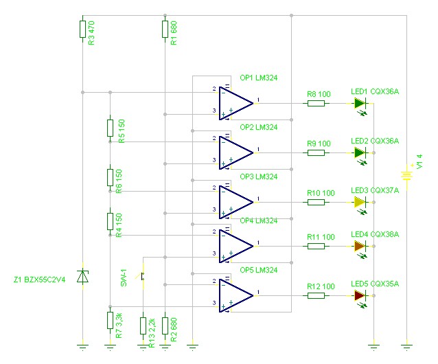

(#) mrbini hozzászólása Jún 29, 2011 /
Urak!
A következő kapcsolás megépítésekor a következő hibát tapasztaltam. Az áramkör működik, de a kimeneteken 1,3V-nál nagyobb feszültséget nem sikerül kicsalni. Az ic nem LM324 hanem 5db LM311. Valakinek van valami ötlete?
(#) Kovidivi válasza mrbini hozzászólására (») Jún 29, 2011 /
A komparátor és műv. erősítő között van különbség, más a lineáris tartományuk. Ha a kimeneteken nem tudsz 1.3V-nál nagyobb feszültséget mérni, akkor valami el lehet kötve. Amit meg kellene első sorban mérned: R7, R4, R6, R5, R3 találkozásainál hány V van, és R1-R2 között meg van-e a féltápfeszültség? Az IC-k megkapják a tápot? Hány V-os "elemet" akarsz mérni?
(#) mrbini válasza Kovidivi hozzászólására (») Jún 29, 2011 /
A kapcsolóval választható, hogy 4db elem vagy akkut mér.
A táp mindenhol megvan szakadás zárlat nincs.
R1-R2 Között megvan a tápfesz. R3-R5 2,6V R6-R5 2,5V R4-R6 2,4V R7-R4 2,3V találkozásainál a feszültség.
A kapcsolási rajzon a táp 4V, gondolom ehhez lettek az ellenállások értékei kiszámolva, csak ezért kérdezem. 4db 1.5V-os elem már 6V. Ezzel csak arra utalok, hogy szerintem nem mindegy, hogy mit akarsz vele mérni. Esetleg egy linket adhatnál, ahol van róla egy kis leírás. R1-R2 között a tápfeszültség felét kellene mérned (ha a kapcsoló nincs zárva), ott valami nem stimmel, nézz rá (kapcsolót zárva sem lehet a tápfeszültség!)! A zener dióda helyesen korlátozza a feszültséget 2.4-2.6V-ra, a feszültség osztó tagjai is jók, így ránézésre.
(#) pucuka válasza mrbini hozzászólására (») Jún 29, 2011 /
Jobb komparátort nem is választhattál volna. A komparátoroknál általában nyitott kollektoros kimenet van, ahogy itt is. Ráadásul a kimeneti tranzisztor emitterét is külön földre kell kötni. (adatlap) Tehát a LED -et nem földre, hanem tápra kell kötni, és az emittert földre.
A rajzot véletlen rosszul mentettem el. TINA-val próbáltam ott működik. A tápfeszt 4,8V-tól lefele 0,2V lépésekben állítva szépen működött. Nyitott kapcsolóval a valóban a fele tápfesz van.
TINA ide, TINA oda, nézd meg az adatlapját. A kimeneti tranzisztor emittere, és kollektora is szabadon van. Az 1 -es lábat, az emittert (hacsak nem emitterkövetőként használod) földre kell kötni, a soros ellenállást és a LED -et (polaritáshelyesen) tápra kell kötni. Egyszerűbb komparátort is választhattál volna, a sebesség az áramkörödnél úgysem lényeges, stróbolni sem kell, meg az offset kompenzáció sem lényeges
(#) mrbini válasza pucuka hozzászólására (») Jún 29, 2011 /
Igazad van tényleg. Megcsináltam most, hogy az 1-es láb is le van kötve földre és a ledeket is megfordítottam. Most viszont fordítva de működik. Ha növelem a tápot akkor elalszanak ha csökkentem akkor gyulladnak ki a ledek.
Fordítsd meg a bemeneteket
Igen igaz csak ilyenkor már nehéz gondolkodni
