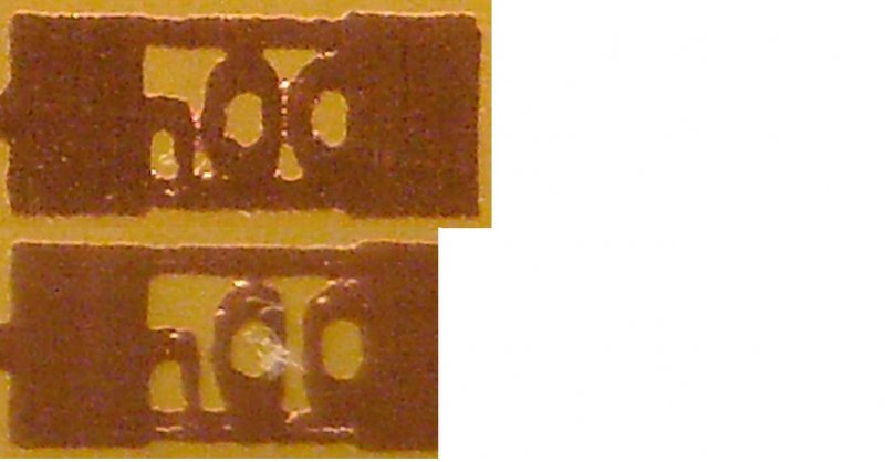

Kérnék a jószemű kollégáktól egy kis segítséget! Csináltam egy levilágítás tesztet. Nem tudom eldönteni pontosan, hogy melyik a legszebb. Segítenétek kiválasztani az optimálist?
10
9
8
7
6
(#) Zoli_bácsi válasza vicsys hozzászólására (») Máj 22, 2011 /
Szia Vic!
Én a 9 percet ajánlanám szíves figyelmedbe. Azt tartom a legoptimálisabbnak.
(#) árnyék válasza vicsys hozzászólására (») Máj 22, 2011 /
Szia.
Szerintem 9
8- esetleg, 6-7-10 felejtős

(#) vicsys válasza árnyék hozzászólására (») Máj 22, 2011 /
Árnyék és Zoli bácsi!
Köszönöm! A 9-es kocka 15perc a 9W-os UV csövemmel. A vízszintes vonalak vastagsága: 0,5-0,4-0,3-02 és 0,1-es. A szám 5mm magas.
(#) mex válasza vicsys hozzászólására (») Máj 22, 2011 /
A maszk milyen anyagú volt a tesztnél?
(#) vicsys válasza mex hozzászólására (») Máj 22, 2011 /
Duplán összefogott hőálló fénymásoló fólia, HP1020-al nyomtatva.
(#) storm válasza vicsys hozzászólására (») Máj 22, 2011 /

(#) vicsys válasza storm hozzászólására (») Máj 22, 2011 /
Nézd csak a számjegy fölötti kis kockát... A két nulla szinte összeolvad. A baloldali teteje is összefolyt. Szerintem a 9-es picit kontrasztosabb. Nem?
Utólagos engedelmeddel kivágtam a 2 képről azta kis részt nagyítottam rajtuk ,és egymás mellé tettem. Azért mondtam a 8-ast, mert a 9-es olyan mintha kicsit alámart volna. A 8-asnál viszont nem marta ki rendesen a marató. Íme:
Szerk.: Amúgy a 9-es képen aza fehér valami micsoda? Valami kis szösz?
A maratás után öblítettem és gyorsan megtöröltem egy darab ronggyal. Na az ilyen szöszös. Akkor legyen 14:30 a levilágítási idő?
Ezekszerint még a dupla fólia sem fényzáró 100%-ban.
