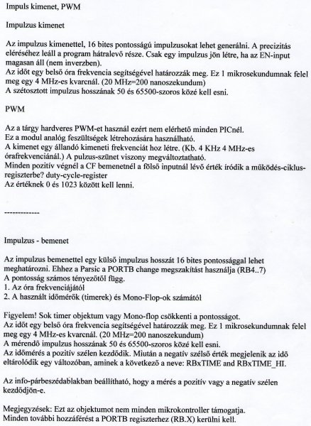

Az "Impuls Messen" modulnak mi a szerepe. Nem vagyok nagy angolos, a help-ből nem tudtam kiokoskodni. Üdv: Zsolt
Én leforditattam a helpet
