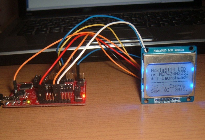

Tegnap, a vártnál hamarabb megérkezett az E-bay-en rendelt Nokia 5110 kijelzőm. Ezen az oldalon találtam hozzá mintaprogramot (MSP430F449 MCU-hoz). Mivel az ilyen oldalak nem örök életűek, mellékelem a letöltött kódot az utókor számára. Külön mellékelem azon forrásállományokat is, amelyekben a kínai kommenteket angolra fordítottam
Az eredeti demóból a kínai szöveg kiírását kigyomláltam, s a Decebal fórumtársunk által becsatolt programból kiindulva, beraktam egy bitkép megjelenítését is (természetesen az unokám arcképét!). Így, a karakterkiírás és a bitkép válakozva történő megjelenítése belefért a Launchpad MSP430G2231 mikrovezérlőjébe. Futás közbeni rajzoláshoz (pl. körök, sokszögek rajzolása) azonban több RAM kellene.
Azt elfelejtettem mondani, hogy a 84x48 képpontra és fekete-fehérre (dithered) konvertált BMP képet az ingyenes LCDAssistant.exe program alakítja a C programba beilleszthető karakterkonstans tömbbé.
A mellékelt képen egy jobban sikerül konverzió eredménye látható. |
