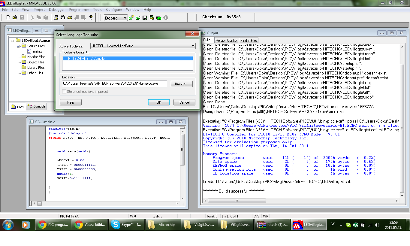

Pic-et szeretnék programozni HITECH C-nyelven már asmben úgy ahogy megy, mindent úgy csinállok ahogy itt le van írva, de ezt a csatolmányban levő hibaüzenetet kapom. Viszont ha Universal toolsuitot használlok, akkor lefordítja, beégetem a PICbe a fájlt, de nem akar működni. A PIC és az égető is jó assemblerből fordított fájlal működik.
Az a "#FUSES" nem HI-TECH C-s, annál inkább CCS! (Ki is írta neked, hogy nem érti... "Warning [107]....illegal # directive "FUSES"". Ettől még lefordítja, csak a config. biteket nem állítja be.)
Igen, igen tudom, beálítottam a config biteket úgy ahogy kell, de szintén nem megy, nemértem hol lehet a hiba

Ahogy a névtelen.png képen van, ha úgy csinállom akkor elég furcsa HEX fájlt generáll, ha megnyitom az égetőprogrammal csak az első 9helyre van más írva a többi 3FFF... Beálítottam a config biteket is, 14,41818Mhz es kvarcot használlok.

Azért nem fordul le, mert a 9.81-ben megváltoztatták a konfigurációs bitek beállitásánál a megnevezéseket. Pl. "BORDIS"-ből "BOREN_OFF" lett. Az include mappában meg tudod nézni az adott PIC konfigurációs beállításainál mit kell beírni. Esetleg a 9.80-nal fordítod, mert azzal simán megy.

A hi tech 9.81-es verziója van meg. Itt vannak a hibaüzenetek. Azért as16f690.h-t includolok mert ezt találtam meg a (fordító) könyvtárában de mással sem működik. (pic.h,16f690(.h),pic16f690(.h))
Túl hosszú az elérési útvonalad(path). Az MPLAB 64 karakternél hosszabb útvonalat nem kezel. Nemrég írtam, igaz nem neked...
A pic.h-t használd, azzal jónak kell lennie.
de nem jó
Idézet: „mással sem működik. (pic.h,16f690(.h),pic16f690(.h))” ez a bajom
Mi nem jó? Lerövidítetted az elérési utat?
A másik, amit watt elfelejtett említeni, hogy az MPLAB az ékezetes betűket sem kedveli sem a fájlnévben, sem a könyvtárak nevében.
Minek a útvonalát rövidítsem és mihez képest?
Természetesen az MPLAB-ban létrehozott project útvonalát.
Pl.: C:\PIC\projectem nevezetű mappába mentsd a projectedet, amikor létrehozod.
A teljes elérési útvonalad ( minden karaktert beleszámolva ) nem lehet több a bűvös 63 karakternél ( ha jól emlékszem, de ezt ki is írja hiba esetén ! ) ! Nem tudom, miért nem küszöbölik ki, de így van. Az ékezetekkel viszont nagyon vigyázz ( ne használj! ), mert alattomos hibákat csinál: néha gond nélkül megy, máskor meg nem ( gondolom az op. rendszer aktuális állapotától függően, ez meg nagyon szerencse kérdése!): én sehol nem használok, se elérési útban, sem változónévben, se címkében !
