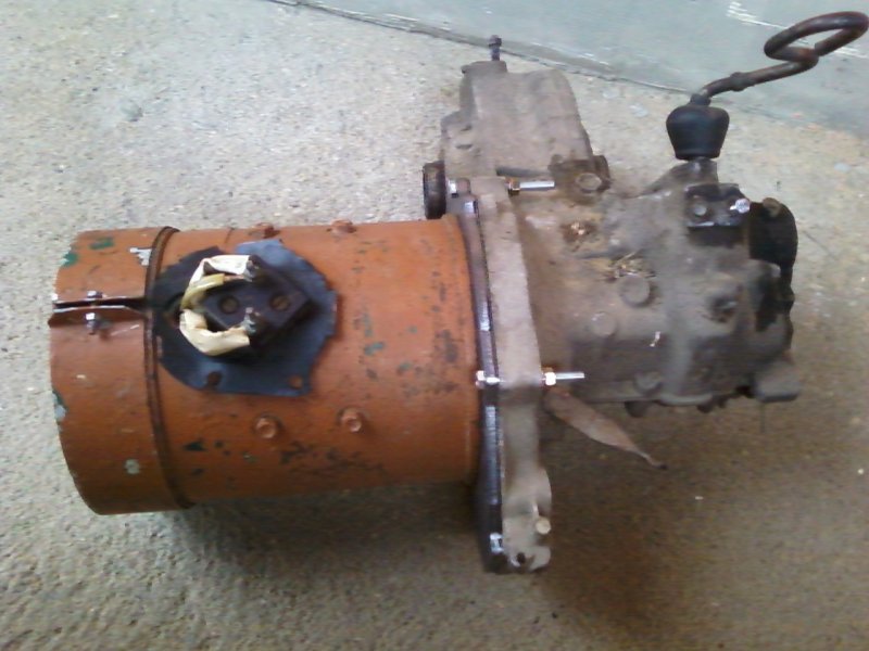

És itt van a motor és a váltó szépen összeépítve:

Szép munka lenne, főleg az a közdarab... De szerintem életképtelen, mert sajnos elbaltáztátok! Kiegészítésképp: Ez egy ugyanolyan Balkancar EV687-es targonca hidr.sziv.motor, mint az enyém, és főleg PÁRHUZAMOS gerjesztésű! Ti ügyesen kihagytátok a kuplungot a játékból, így fixre kötve pedig a max sebességhez a 4-es kéne a szabadonfutójával, ami viszont nem fogja bírni az indítónyomatékot nulla kerékfordulattal! Nekem gyorsuláskor még váltogatva is 200A fölé ment az áramom, hátmég neketek, egyből 4-esben... Nos és a motorfék miatt /kivéve a 4-est, ami nem bírja/ érdekes lesz a lassítás! (Vezettél már úgy trabantot, hogy nem vetted ki 1-esből, hanem a nulla és a 30 között bőgetted, nos ez pont olyan érzés lesz!)Mivel pont olyan motorfék hatása lesz. Ja, és fékezéskor /satu, mert elédugrik egy kislány/, törik minden! Én nem véletlenül hagytam meg a kuplungot és a váltót! Életvédelmi szempontja is vannak a dolognak... Pityu
Nempontosan így van ez. Egy villanymotoron csak akkor van motorfék, ha van gerjesztés is. Számtalan olyan megoldás van, ahol nincsen kuplung, mert nem is kell. Az persze lehet, hogy ez a motor kicsi ehhez, arról neked van tapasztalatod.
EcoPityu szerinted milyen szabályzót kellene hozzá csinálni? (Egyszerű is legyen, ne is legyen drága, hatásfoka is jó legyen stb.) Neked több tapasztalatod van erről a motorról jobban ismered a bekötését.
