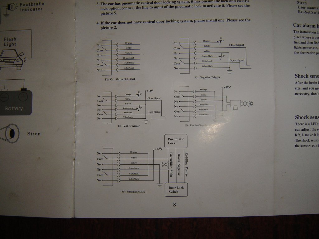

(#) AZA válasza feco50 hozzászólására (») Jún 24, 2011 /
Köszi,ezt én is kiguglizam,viszont hiányzik a központizár bekötése,valamint a 4 jumper funkciója(tegnapelőtt elnéztem)

(#) AZA válasza Inhouse hozzászólására (») Jún 25, 2011 /
Hála a segitségeteknek a riasztó müködik.A negyedik jumper szabályozza a nyitó/záró impulzus hosszát,a másik háromat akár hogy kombinálom semmi változást nem észlelek.Annak ellenére hogy pneumatikus zárról van szó az elektromos kapcsolást kell használnom,mert hosszú impulzusnál a Passat le-fel emelgeti az üvegeket.Még csak azt szeretném kérdezni hogyan tudom átprogramozni a zárat,mivel kulcsal az első nyitásra csak a vezetőoldali ajtót nyitja,a távirányitón kétszer kell nyitni hogy kizárjon,megoldható-e hogy az első impulzusra minden ajtót nyisson?
