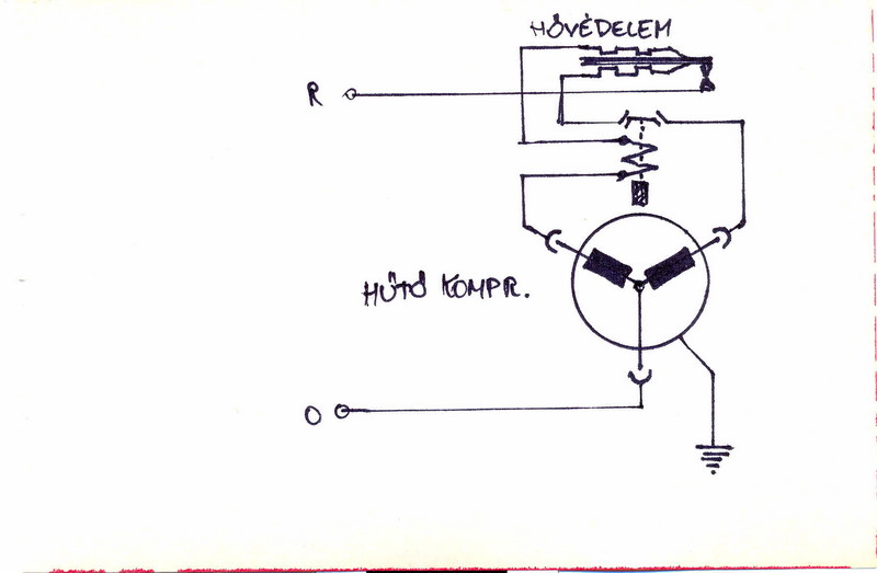

Van egy nem LEHEL hűtőgépről leszerelt hűtőgépmotorom / hűtőgépkompresszorom. Rá szeretném kötni a 230 Voltot, hogy biciklit fújhassak vele. 3 bekötési lába van neki, mindegyik lábnál van egy betű. R, S, C, betűk. Hova kössem a 230 - at és hogyan indítsam be a kompresszort? Válaszotokat előre is köszönöm.
(#) proli007 válasza Doctor Béci hozzászólására (») Okt 7, 2011 /
Ezen a képen jól látszik a megoldás. (Bár a Te betűkódjaid kissé mást mutatnak, de kitalálható.)
A motor így működik, ha van indító áramreléje:
- A fő fázistekercs a C és P pontok között van. De az áram áthalad a relé tekercsén.
- Induláskor a motor túláramot vesz fel, ezért meghúz a relé. és feszültséget ad az A ponra. Így a A-C pontok közötti segédfázis is áramot kap.
- Mikor a motor elindult, az áram visszaesik, és a segédfázis nem kap már továbbiakban feszültséget.
- A relé úgy van méretezve, hogy indulóáramra behúzzon, viszont az üzemi áramra meg már ne.
Ha nincs az áramreléd meg hozzá, akkor:
- A 230V-ot a C és P pontra kötöd (bekapcsolod).
- Induláskor egy nyomógombbal zárod a P és A pontokat, mikor elindult elengeded a gombot.
De ha a képeket nézegeted, itt látható is a megoldás..
üdv! proli007
(#) Doctor Béci válasza proli007 hozzászólására (») Okt 8, 2011 /
Köszönöm a választ! Ma beröfentettem a gépet és hibátlanul működik

Üdv olyan gondom van a hütögép kopresszoron tönkrement a relé! lehuztam ott adot 2 vizszintes láb és alul középen 1db láb. Kérdésem ott azokon meg oldható hogy direktbe menjen? tudna valaki egy bekötést estleg!
Elöreis köszönöm!
(#) klimás56 válasza sztankovics bruno hozzászólására (») Márc 22, 2012 /
Itt van egy rajz , a tiéd is hasonló bekötésű. Az ne zavarjon meg hogy a lábak nem pont így állnak.
