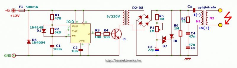

(#) libertitas hozzászólása Aug 20, 2011 /
Sziasztok !
Egy kicsit hosszú már a topic, így nem olvastam teljesen végig, viszont az átfutás alapján úgy tűnt, hogy nincs még ilyen kérdés a témában, amilyet fel szeretnék tenni.
Készítettem egy villanypásztort az alábbi rajz alapján:
Villanypásztor_kapcsolás_link
Van benne többek között egy 2x6V - 2x110V NYÁK trafó, amit a mellékelt rajz szerint kötöttem be.
Sajnos még nem működik a pásztor, mert a nagyfeszültségű oldalon, tehát az említett NYÁK trafó és a gyújtótrafó között nincs meg a szükséges 200V körüli fesz.
Én arra gyanakszom, hogy vagy rosszul kötöttem a középkivezetéseket (tehát a jelölt kapcsolásban nem működőképes) és/vagy a nagyfesz oldalon az úgymond null ágat földelőszondával földelnem kellene.
Az 555 3kHz körül kapcsolgat a multiméteres frekvenciamérő szerint. Továbbá a bekapcsolástól kezdődően egy fokozatosan erősödő, majd konstans, éles mód sípoló hangot lehet hallani.
Az élesztést egyébként a linkelt oldalon található leírás alapján próbáltam megvalósítani, tehát nincs még rákötve se a motorindító kondi, se a földelés, se a szikraköz.
Szerintetek mi lehet a probléma ?
(#) exorcist válasza libertitas hozzászólására (») Aug 26, 2011 /
Helló!
A TR jelű tirisztort/triakot se kösd be élesztéskor, mert ha TRIAKot használtál és fordítva van bekötve, azonnal begyújt és rövidrezárja a nyáktrafód kimenetét így jó eséllyel mérhetsz 0V-ot. Tehát nincs bent TR és megméred multiméterrel AC állásban a nyáktrafód mindkét 110V-os tekercsét, hogy van-e ott fesz, ha mindkettőn van, akkor mérd meg sorban, ha így megint közel 0V-ot találsz, akkor ellentétes fázisban kötötted össze a két tekercset. A sípolás jó jel a vasmag "énekel" azaz gerjesztést kap.
Ha megvan a nyáktrafón a fesz, akkor megmérheted a Graetz után (DC állásban), ha ott is megvan, kösd rá a kondit és a nagyfesz trafót --> gyors mérés, a kondi sarkain, hogy töltödik-e? Ha igen, akkor mehet vissza TR helyes polaritással (adatlapot érdemes böngészni) és bekapcsolás után: sipolás felfut, csatt , sípolás, csatt...

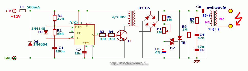

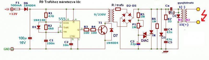

(#) ocy hozzászólása Szept 4, 2011 /
Wegg ! Átnéznéd az elvi rajzot és a nyáktervet, hogy jó-e?
(#) Wegg válasza ocy hozzászólására (») Szept 5, 2011 /
Szia ocy.
Az elvi rajzban egy hibát találtam a D8 -at meg kell fordítani .A többit rendben találtam.Maximum azt tudom elképzelni hogy értékeken kell változtatni az ic környezetében.És a diacnál levőC3 szorulhat cserére az 1mp beállítás miatt A nyák ellenőrzésre sajna most nem tudok vállalkozni .De első ránézésre nagyobb forrszemeket raknék és vastagabb vonalakat használnék amit enged a terület.Ez csak az én szokásaimat tükrözi De az ic -nél mindenféleképpen erősítenék. Kellemetlen ha forrasztáskor felválik a réz fólia .Én 24 Voltos a Weller pákámat 12 Voltról használom kattogós kivitelű de épp elegendő a nyákhoz 7 es vagy 8 hegy van.És ha tervezel akkor érdemes a col beállítást választani a bal felső sarokban és a 2.54es rasztert vagy ennek hányadosait használni ezek fontos alapok .
üdv wegg
(#) ocy válasza Wegg hozzászólására (») Szept 6, 2011 /
(#) frob válasza ocy hozzászólására (») Szept 6, 2011 /
D2-D5 helyére gyors diódákat rakj, különben sok energia fog elveszni rajtuk, lényeg ne mezei greatz ot, minimum 1000V os legyen,
