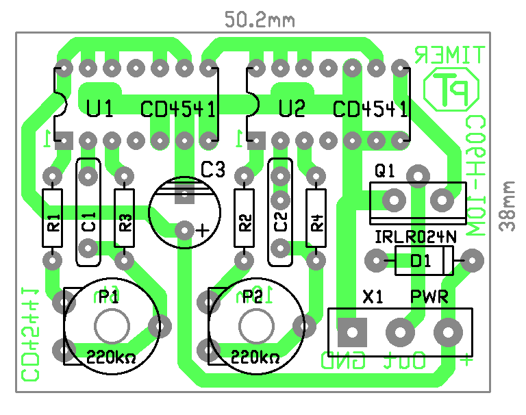

(#) proba válasza tyrantled83 hozzászólására (») Okt 5, 2011 /
Az is "proli007" egyik hozzászólása,kapcsolása volt.Igaz a 8V részt elhagyva szerintem minden változtatás nélkül működött volna 3,6-12 voltról.
(#) tyrantled83 válasza proba hozzászólására (») Okt 5, 2011 /
Üdv "proba". Akkor csak jó rajzot néztem én csak a tápfesz zavart meg. Már csak az IC pontos típusa maradt számomra kicsit kétséges.
Üdv: Jani
(#) proba válasza tyrantled83 hozzászólására (») Okt 6, 2011 /
A 40xx számú IC-ket általában CD40xx MC40xx néven árulják.Ami még fontos lehet ,ha van lehetőséged előtte az utána lévő betűk alapján az adott típus legkisebb feszültségét megtudni ,az fontos lehet.Talán 3,6V az ami az általánosaknak minimum de talán van amelyik kisebb feszültségről is működik.
(#) tyrantled83 válasza proba hozzászólására (») Okt 6, 2011 /
Köszönöm "proba"
Üdv : Jani
(#) proli007 válasza tyrantled83 hozzászólására (») Okt 6, 2011 /
Na akkor legyen igaza Proba-nak, és egy változat az előző kapcsolásból..
(Alapáram felvétel itt, átlagosan kb. 50uA körül van. A Fet-nél fontos a "Logic-Level Gate Drive" mert 3V-ról nem fog 500mA-t adni más típusú. pld.: IRLR024N)
üdv! proli007

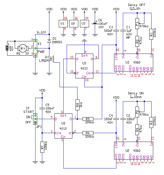

(#) proli007 válasza dudzsi hozzászólására (») Okt 10, 2011 /
Remélem ez már elég egyszerűnek tűnik. Megkötés mindössze annyi, hogy a motor működési ideje nem lehet hosszabb, mint a motor működés ciklusidejének fele. De a működési idő, a kondik változtatásával, és az "A-B" pontok "programozásával széles tartományban változtatható.
Az U1 astabil módban megy, ahol a ciklusidő, C1*(R1+P1)*2,15*2^16 [sec].
Az U2 monostabil módban megy, ahol az impulzus idő idő, C2*(R2+P2)+1,08*2^16 [sec].
üdv! proli007

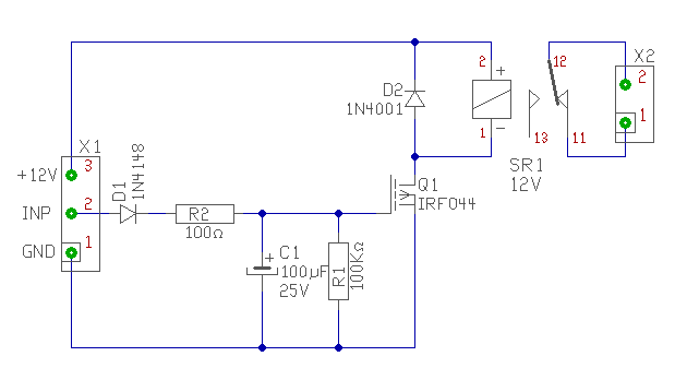

Szükségem lenne egy késleltetve meghúzó kapcsolásra.
Csak pár alkatrészes kellene és ha lehet tranzisztoros.
Nem kell pontos idő. Olyan 3-4 mp után kellene meghúznia a relének.
(#) Directors válasza (Felhasználó 15355) hozzászólására (») Nov 23, 2011 /
Ezt építettem meg de nem húz meg a relé.(Második rajz.)
A relém 12V-os és a tápfeszültségem is ennyi.
BC546-os tranyót raktam bele.P1-es helyére 1M ellenállás tettem mert nem kell,hogy állítható legyen. Egyébként próbáltam 360k ellenállással is.R2 100k C1 100µF és persze 1n4148-as a diódám is.
Jajj ne haragudj.
Nem a második rajzot építettem meg hanem a "Bekapcsolási késleltetés 2."
Akkor megnézem az elsőt és írok,hogy működik-e.
Sikerült megoldani. Működik.
Köszi a segítséget.Egyébként az ellenállásokkal játszottam.

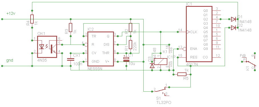

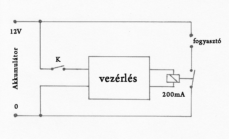

(#) kegyetlen19 hozzászólása Dec 8, 2011 /
Olyan kapcsolást keresnék, ahol a "K" kapcsoló zárásakor a relé meghúzna kb. 2-3 másodpercre, majd elejtene. kb. 3-5 másodperc után automatikusan újból meghúzna, mindaddig, míg a "K" kapcsolót nem nyitom.
Csatolók egy képet a tápellátásról.
A "K" kapcsoló lehet a negatív ágban is, a relé áramfelvétele 200mA.
(#) kaqkk válasza kegyetlen19 hozzászólására (») Dec 9, 2011 /
Ezt próbáld ki . (ha az időzítés nem megfelelő a segédprogramokban van értékszámító)
(#) kegyetlen19 válasza kaqkk hozzászólására (») Dec 14, 2011 /
Köszi a kapcsolást de sajnos nem úgy működik ahogy nekem kellene.
Bekapcsolás után kb. 3 mp-re behúz, utána kb. 2 mp-enként KI-BE kapcsolgatja a relét.
Nekem úgy volna jó, hogy az első behúzás majd az elejtés után az újbóli behúzást már folyamatosan fent kéne tartani mindaddig, míg a kapcsolót le nem kapcsolom.
Esetleg más ötletek?
(#) kaqkk válasza kegyetlen19 hozzászólására (») Dec 14, 2011 /
Szerintem ezt nem így írtad először , de ez is megoldható csak bonyolultabban, holnap rajzolok valami mást

(#) kaqkk válasza kegyetlen19 hozzászólására (») Dec 15, 2011 /
Tessék
