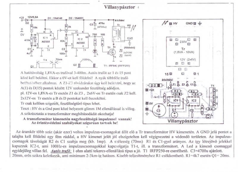

(#) vargalaszlo0405 hozzászólása Okt 5, 2011 /
Üdv! Szükségem lenne egy kis segítségre. Építettem egy villanypásztort az alábbi tervek szerint. Működik is, de 25-30 perc alatt a táp is és a gyújtás trafó is nagyon melegszik. (annyira, hogy a táp védelme lekapcsol). Egy 12 V os 1000mA es tápot használok, és egy kis méretű régi (sajnos a típusát nem ismerem) gyújtástrafót. Szóval nemtudom, hogy mi lehet a gond...http://www.hobbielektronika.hu/forum/getfile.php?fn=9b70a0916f06f35fbf258005af38436b.pdf&orig_fn=villanypasztor.pdf
(#) Wegg válasza vargalaszlo0405 hozzászólására (») Okt 6, 2011 /
Szerintem túl sokáig van nyitva a tranzisztor.Az Ic körben a négyszögjel kitöltését kellene kisebbre venni.Sokáig folyik rajta áram ami munkát nem végez csak melegít.
(#) vargalaszlo0405 válasza Wegg hozzászólására (») Okt 6, 2011 /
Köszönöm! Egy ismerősöm is ezt javasolta, csak az a gond, hogy nem tudom hogyan lehetne. Elvileg a kapcsolásban az egyik poti az impulzusok gyakoriságát(2,2M) a másik a kitöltési tényezőt(2,2K) változtatja. Az impulzusszámot tudom állítani, de a másikat hiába tekergetem nemigazán érzem, hogy kevésbé melegedne.
(#) Wegg válasza vargalaszlo0405 hozzászólására (») Okt 8, 2011 /
Ha nincs szkópod akkor egy ellenállás meg egy led is megteszi talán .A 3as lábra és a mínusz között.De Biztos van itt olyan aki ezt a kapcsolást építette meg .Úgy rémlik már volt ez terítéken ha vissza olvasol .
Én tirisztoros változatokat próbáltam ki amiket fel is raktam ide az oldalra .

(#) vargalaszlo0405 válasza Wegg hozzászólására (») Okt 13, 2011 /
Köszönöm! Tényleg megtaláltam a korábbi oldalakon. 2,2K-potival párhuzamosan 4148-as dióda. Megszűnt a melegedés tápban és trafóban is.

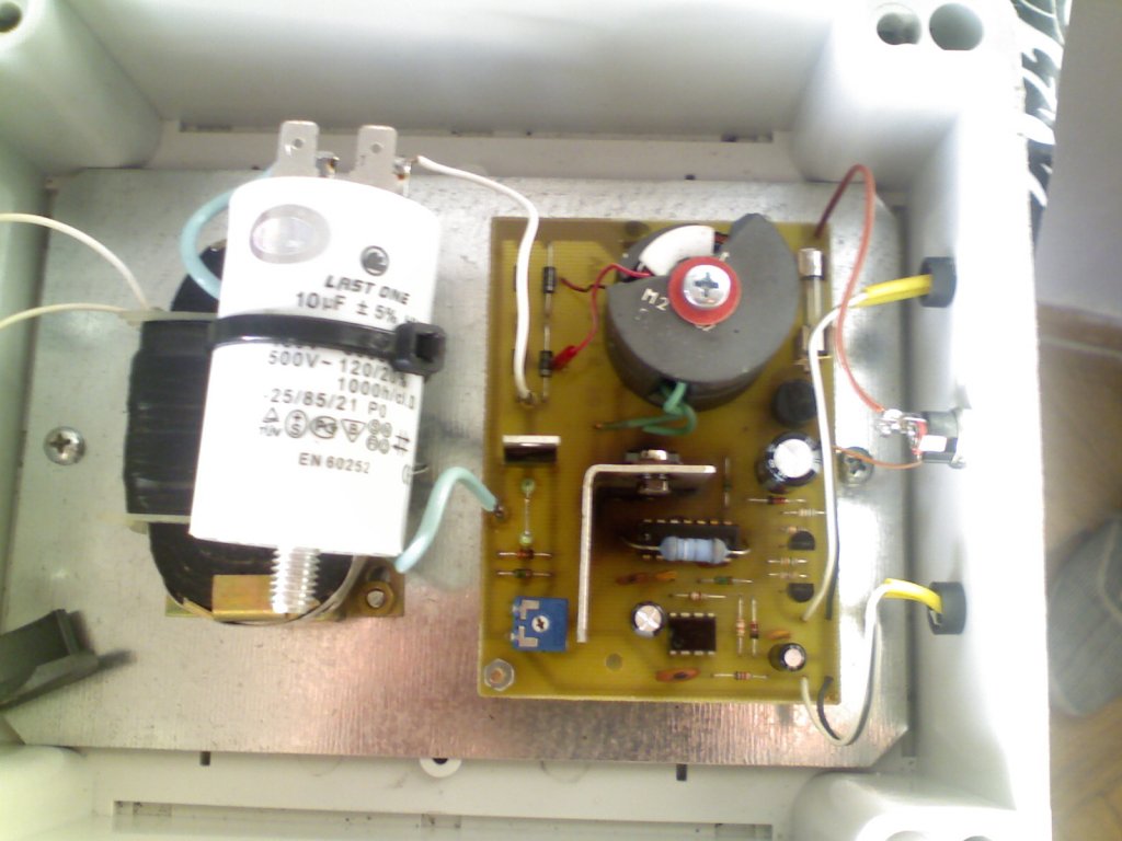

(#) Akashi hozzászólása Okt 14, 2011 /
Leégett Apám villanypásztora, és szeretném megcsinálni. Sajnos a félvezetők feliratait a készítő szépen lecsiszolta, így fogalmam sincs mit vegyek hozzá.
Valaki tud segíteni, találkozott már ezzel a típussal?
Feltettem a fényképeket..

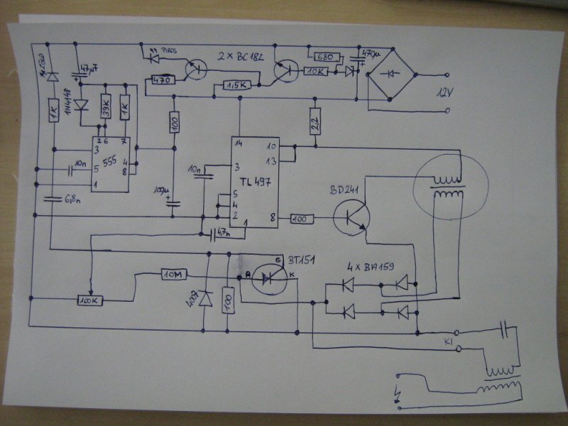

(#) Akashi válasza (Felhasználó 13571) hozzászólására (») Okt 18, 2011 /
Szia.
Kirajzoltam nagy nehezen, remélem nem néztem el.
Amit le tudtam olvasni azt beírtam. A nagyfesz trafóra egy bazi nagy 10µF kondin keresztül csatlakozik.
Az IC ről és tranzisztorokról lecsiszolták a feliratokat..
A diódahídnál és a T1 nél van megbarnulva a nyák. Gondolom a T1 purcant ki, de nem tudom mivel helyettesítsem..
Ha esetleg valaki ráismer az áramkörre és megvan milyen alkatrészek kellenek hozzá feltehetné, megköszönném...
(#) frank tibor válasza Akashi hozzászólására (») Okt 18, 2011 /
Helló
A kis Ic: NE555. ez gyújtja a tirisztort és villantja a ledet.
(#) zamatőr válasza Akashi hozzászólására (») Okt 18, 2011 /
Ezt találtam itt a fórumon ,keress képeket.
(#) Akashi válasza zamatőr hozzászólására (») Okt 18, 2011 /
Köszönöm szépen!!!!!
Bocsi de hibás a rajz a TL 497 1-es lábánál a poti csúszkáról az 1-es lábra és 1 és a test közé a kondit.

(#) Akashi hozzászólása Okt 22, 2011 /
Kicseréltem a biztosítékot és most működik. A trimmerrel a teljesítményt tudom szabályozni. Sípol mint állat...
Olyan 0,4-0,5 Ampert vesz fel ha kisül az ív.
Meg van égve a nyák a betáp diódahidnál, és a DB241 lábainál.
Mitől éghetett meg?
Lehet valami átmeneti hiba volt ami elmúlt (?), de jó lenne megtalálnom, mert ha élesben elromlik megint az gáz.
