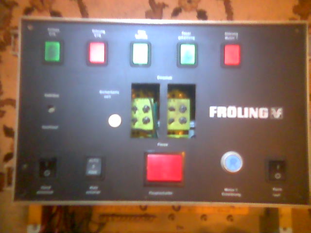

(#) donsony1 hozzászólása Dec 11, 2011 /
Pelet kazánvezérlés dokumentációt rajot ,keresek a képen láthato vezérlővel:
Ha valakinek ismerős kérem segitsen. Üdv Sony

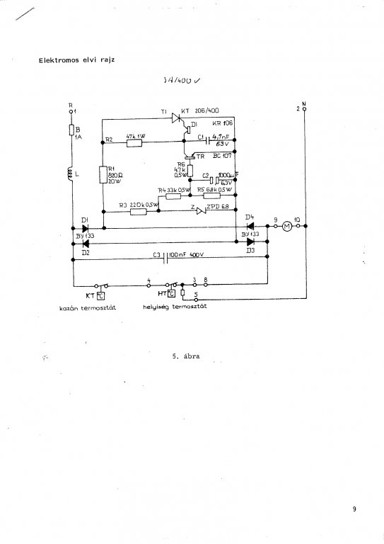

(#) sari hozzászólása Dec 12, 2011 /
Érdekelne, hogy Fég C21-nél (eredeti elektronika, eredeti grundfos szivattyú) a főégő gázellátását kapcsoló szelep érzékenységét hol lehet állítani?
A probléma az, hogy az utánkeringetés alatt nem kapcsoldik le a főégő. Az áramlásérzékelőn keresztül a főégő gázszelepe még csökkentett szivattyúteljesítménynél is nyitva. Az elektronika rendben van, gyári alkatrészekkel is csökkentett fordulaton (kb 100Volt) megy kb 20 másodpercig a szivattyú, majd szépen leáll és elalszik a főégő is.
Az elektronikán alkatrészek cseréjével már tovább is csökkentettem az utánkeringetés teljesítményét (60Volt). Ilyen kis feszültségnél szivattyú néha le is áll az utánkeringetés kezdetekor, közben persze az álló motor kapja az áramot . Persze így leáll a főégő is, de a célom, hogy utánkeringetés legyen s ezalatt a főégő ne égjen...
Hőcserélő kisavazva, nincs folytás a nyomóoldalon, a kazán egy 400 literes puffert melegít, ahonnan egy másik szivattyú szálltja a padlófűtésnek a vizet.
Szóval túl érzékeny a főégő gázszelepe, állítani kellene rajta, vagyis csak nagyobb szivattyú nyomóoldali nyomásnál kapcsoljon be a főégő.

(#) Hutty válasza sari hozzászólására (») Dec 12, 2011 /
Emlékeim szerint a C21-es eredeti szivattyúja LAING volt. Roszabb a hatásfoka, mint a Grundfoss-é, ami az eredeti kondival tud akkora nyomást létrehozni, hogy a főégő nem kapcsol le.
(#) sari válasza Hutty hozzászólására (») Dec 12, 2011 /
Szia Hutty!
Mindkét C21 a nagyon régi (15 év ?) és a jelenleg használt régi kazánon nem lett cserélve szivattyú. Mindegyiken grundfos van.
A mi C21-eseink elektronikája nem sima ellenállás / kondenzátoros feszcsökkentéssel oldja meg a csökkentett szivattyúteljesítményt.
Ebben egy diakkal gyújtott tirisztoros kapcsolás + 820 Ohmos ellenállás sorbakötése végzi ugyanezt a feladatot. Ezen felül egy időzítő (zéner, feszosztó, 1mF kondi, tranzisztor) van még a panelra implementálva. Így a csökkentett teljesítmény kb fél percig áll rendelkezésre (mennyire öreg a kondi), majd az is lekapcsolódik.
Már írtam előző levelemben, hogy a szivattyúteljesítményt nagyon lecsökkentettem, szabályozhatóvá tettem az elektronikán, hogy beállíthassam a csökkentett teljesítményt amikor a főégő elalszik. Sajnos olyan kicsi feszt kell már adni, hogy a motor néha leáll. Azaz a gázégő szelepe túl érzékeny, kis áramlásra már bekapcsol a főégő.
Ha esetleg másnak is az elektronika rossz:
Nálam mindkét kazán elektronikájában ugyan az az ellenállás (R2 47k/1W, tirisztor gyújtóköre) volt szakadt.
Továbbra is várom, hogy hol lehet a túl érzékeny főégő/áramlásérzékelő szelepet beállítani.

(#) tibibalogh520 válasza sari hozzászólására (») Dec 12, 2011 /
Szia Sari!
Köszi a rajzot!
Meg kérdezhetem, hogy a szabályozhatóságot konkrétan hogyan oldottad meg?
Nyilván potméterrel, de melyik ellenállás helyére(vagy vele sorba), és milyen értékűt tettél? Talán az R2?
Válaszodat előre is köszi!
(#) Hutty válasza Plavecz Lajos hozzászólására (») Dec 12, 2011 /
Lehet, hogy a 1118902-es hozzászólásban van a válasz a kérdésedre.
A szelepbeállításban nem tudok segíteni....
Az elektromos részét meg tökéletesen leírtad.

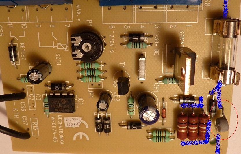

(#) brian1985 hozzászólása Dec 12, 2011 /
Bocsának hogy újra felhozom a MIF011-et , de szerintetek egy NTC vagy PTC (pirossal jelölve , jobb alsó sarok). Varisztor csak nem lehet, mert azt párhuzamosan szokták kötni.
(#) mugab válasza brian1985 hozzászólására (») Dec 13, 2011 /
Logikusan NTC ha lágyindítás a cél...
(#) gazszeres válasza brian1985 hozzászólására (») Dec 13, 2011 /
Emlékeim szerint, kb. 5-6 évvel ezelőtt ott még egy 100 ohm 5W ellenállás volt. Vettem is belőle párat, de mindössze egyszer kellett cserélnem.

(#) brian1985 válasza gazszeres hozzászólására (») Dec 13, 2011 /
az mondjuk tényleg kicsit furcsa. Nem tudom hogy lehet kiiktatni és NTC-vel helyettesíteni egy 100ohmos ellenállást. A fórumot egyébként átböngésztem és olvastam valahol 18k ohm ellenállásról is Mivel próbálnám kideríteni, hogy mi lehet ott. De max akkor teszek be én is teljesítmény ellenállást.
Megértem meglepettségedet, de mint írtam, rendeltem ebből az alkatrészből és egyszer volt is alkalmam cserélni.
