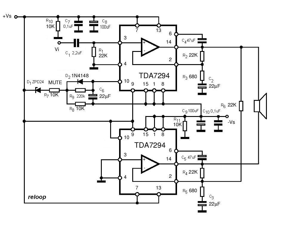

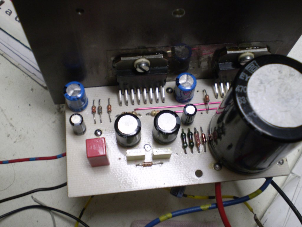

Mellékelem az aszimmetrikus táplálású híd rajzát. A táp egy 24V-os trafó, graetz és 4700µF kondi (itt már csak egy darab puffer van). A kondi értéke bőven elég! A tápfeszültség 33/30VDC. 4 ohm terheléssel a fotón lévő bordával venti nélkül sem hevül túl. Ez is teljesen brumm mentes. A teljesítménye "fülre" azonos a +/-30V-os egy IC-ssel. Kipróbálom majd magasabb tápfesszel is.
A C2,C3-mal megszenvedtem: ha a gyári ajánlás szerint nem teszek a visszacsatolásba kondenzátort, akkor több tíz mV DC van a kimeneten. Próbáltam R5,C3-at teljesen elhagyni, leküzdhetetlen gerjedés származott belőle.
A kondikon kívül a változtatás lényege itt is a negatívhoz képest vezérelt némítás.
A híd második felének neminvertáló bemenete jól érzi magát a testen. A standby bemenetek mindkét IC-nél a pozitív tápon, maradok is ennél a megoldásnál. A híd második tagjának mute bemenetét a negatív tápra terveztem, de torzítást eredményezett, így ez is a "+"-ra került.
Kíváncsi vagyok a sztereó változat milyen meglepetéseket tartogat, ha közös tápot kapnak. :hide:

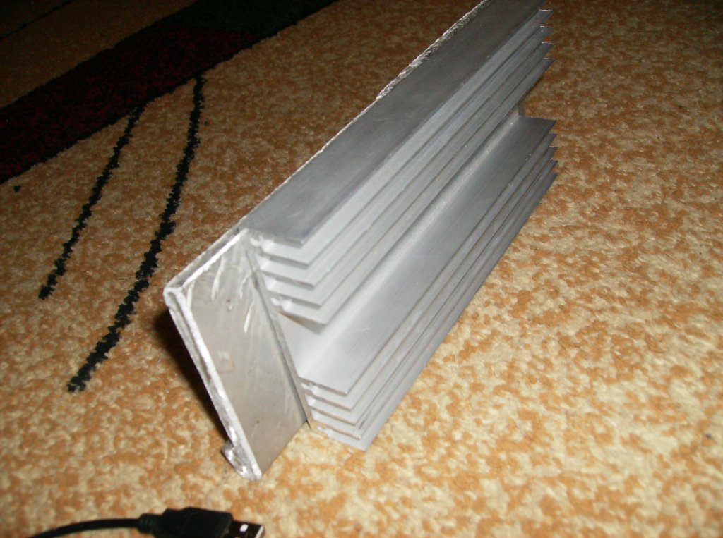

Na szóval szeretnék a hűtőrendszeremhez egy-két képet mutatni. A hűtőrendszer 3 TDA 7294 Hidhoz kell. A fekete borda menne 1 hidra, a fehér pedig 2 hidra. A fehér hűtőborda 20x10x2,5cm és ezen kivul rá lessz szelve a képen látható 2cm vastag alu lemez. Ezeken kivül jönne még a hűtőtönk. A ventilátorok 8x8x2,5 cm esek, 41CFM 0.22A Zajszint: 34B Forgási sebesség: 3000RPM
A ventilátorokat ugy akarom felhelyezni hogy a dobozon belül cserélődjön a levegő. Elég lesz-e?

hááát.nemvagyok biztos hogy elég lesz.Nekem ennél komolyabb bordán van 2 híd,mégis sikerült megsütni az egyiket,bár történt egykis baleset .még jó hogy a védelem közbeavatkozott.szóval én azt ajánlom,keress komolyabb bordát,
(#) reloop válasza Szabi1 hozzászólására (») Dec 25, 2011 /
Szia! A 2cm-es alu daraboktól csak nehezebb lesz az erősítő, nem fog jobban hűlni. Elhagynám.
A fekete bordára hová szándékozod fogatni az IC-t?
A ventillátor csak akkor hatásos, ha külső levegőt tud beszívni és az akadálytalanul - legalább a beszívásnak megfelelő keresztmetszeten - tud távozni a dobozból.

(#) Szabi1 válasza reloop hozzászólására (») Dec 25, 2011 /
A fekete bordán van hely fogatni az IC-ket. De ha a másik borda vastagabb akkor több hőt képes elnyelni nem? Egyébként holnapután lehet fogok kapni még valami bordákat. A fekete borda elég egy hidnak?
A nagyobb tömeggel csak az első felmelegedésig jutsz előnyhöz. A hűtési teljesítményt a levegővel érintkező felület határozza meg, illetve a felmelegített levegő milyen gyorsan tud eltávozni. Úgy emlékszem az alagút hűtést már ajánlottam neked.
