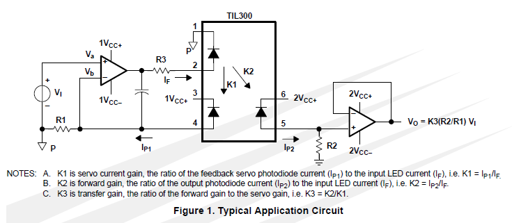

Az egyik korábbi hozzászólásban (#761247) láttam, hogy létezik ilyen úgynevezett linear optocoupler. A kérdésem annyi, hogy egy "hagyományos" optocsatolót (tehát amelyiknek nincs "visszacsatoló" fototranzisztora) ugyanilyen elven használva milyen pontosság érhető el? Tehát ha áramgenerátorosan hajtom a LED-et és nincs visszacsatolásom. Esetleg - ha úgy jobb a linearitás - az áram nem 0-ról indulna, hanem elő lenne feszítve a LEDa nyitásának könyökpontja fölé. Van valakinek tapasztalata?
DC-t kellene átvinni, mondjuk 5% pontossággal. (felső oldali árammérés egy tápegységben). Kérem, hogy aki válaszol, az a kérdésemre koncentráljon, ne ajánljatok más módszert, most kimondottan a fent említett megoldás érdekelne!
(#) proli007 válasza Zed hozzászólására (») Szept 3, 2011 /
Használtam már optocsatolót "analóg ként". Egy 4-20mA-es jellel vezéreltem egy tirisztor gyújtásszögét (szénadagoló volt kazánnál). De sajna olyan rég volt, nem emlékszem a linearitására. De miért nem méred meg?..
"Tehát ha áramgenerátorosan hajtom...hanem elő lenne feszítve a LED nyitásának könyökpontja fölé."
Ha tényleg áramgenerátort használsz, ez magától teljesül. De lehet nem erre gondoltál, hanem, hogy a kezdeti szakasz miatt alapáramot alkalmaznál (mint a 4-20 esetén..

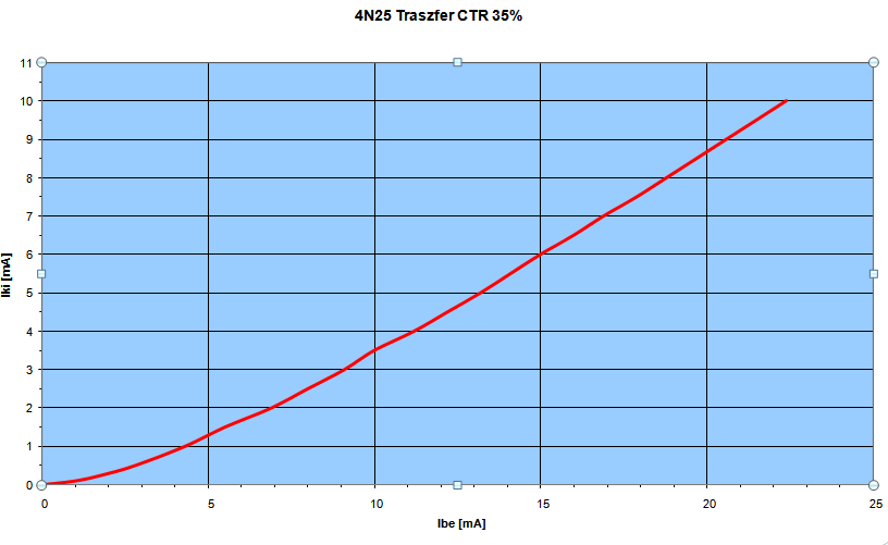

(#) proli007 válasza Zed hozzászólására (») Szept 11, 2011 /
Nem mindig gyors a válasz, de talán még nem késő..
Megmértem egy 4N25-öt, kiindulásnak lehet jó. Tudom nem kértél megoldásokat, de még is úgy gondolom, hogy még mindig egyszerűbb lenne egy TIL300 alkalmazása. De minden esetre, ha áramgenerátor lesz a bemeneti oldalon, akkor is modellezhetnéd a TIL-t. Legfeljebb nem egy tokban és nem egy Led világítaná meg az opto két felét, de szerintem még akkor is lineárisabb összefüggést kapnál mint "sima CTR" alkalmazásban.

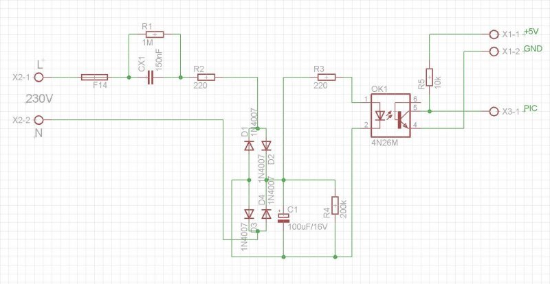

Azt szeretném megkérdezni, hogy vajon mi a legegyszerűbb módja a 230V-os jel érzékelésének? Egy optocsatolóra gondoltam, aminek a led oldala leosztott feszt kap. Nem akarom túlbonyolítani mindenféle graetz híddal meg zenerrel, viszont lényeges, hogy a jelfeldolgozó PIC, ne érzékelje az 50Hz-es hullámzást. Szoftveres szűrést sem szeretnék alkalmazni.
Találtam egy érdekes kapcsolást, csak éppen nem tudok rájönni a lényegére...
(#) kadarist válasza vicsys hozzászólására (») Szept 26, 2011 /
Na de mi van a rajz mellé írva? Az, hogy ezt a Graetz-es dolgot a fogyasztóval sorba kell kapcsolni.
50 Hz-es ütemben fog villogni. De ha párhuzamosan kötsz egy elkót a LED-el, akkor szép egyenletes fényt fog adni.

(#) smrtln válasza vicsys hozzászólására (») Szept 26, 2011 /
Én ezt használom PIC-re kötve, eddig remekül működik.

És (sel nem kezdünk mondatot) ehhez mit szólsz? Bővebben: Link Mintha 2 dióda lenne benne és így nem kéne nagyon a puferre figyelni. Bár a nullátmenet még így is meglátszik, viszont a graetz elmaradhat. Vagy mégsem?
(#) proli007 válasza vicsys hozzászólására (») Szept 27, 2011 /
Felesleges a puffer, ha az opto tranyójával párhuzamosan kötsz egy kondit, amiit a tranyó kisütöget. Ha nem tud feltöltődni H szintre a nullpontokban, már célba is értél.
üdv! proli007
(#) vicsys válasza proli007 hozzászólására (») Szept 27, 2011 /
Basszuskulacs! Igazad van. A kvázi szekunder oldalon csak a logikai H szintre kell a kondit méreteznem. Így jóval kisebb méretet lehet elérni. Meglátásom szerint a linkelt optó esetén elég lenne csupán egy darab soros áramkorlátozó ellenállás. Ha jól számolom 180...270K ohm 3W-os bőven elég lenne. Kérlek javíts ki ha rosszul gondolom! (A védelemmel most egyenlőre nem foglalkozom, bízok az optó átütési szilárdságában.)
Ha igaz amit a Trasfer paramétereknél olvastam, akkor 1mA Led-áramra 0,2..3mA kollektoráram jön vissza, akkor jó lesz. De kicsit vicces, hogy a CTR paramétere 20..300% között szór. Ez elég nagy tartomány azért, vagy elírták.
Az ellenállásnak igazából nem kell 3W-nak lenni, mert 220kohm esetén 230V-ról ez csak 0,24W. De mivel itt már van feszültség, én két soros 0,6W-ost alkalmaznák. (jobbról-balról)
5kV RMS maximumban azért lehet bízni, hogy 230V-on nem üt át. Persze a panelt is illik úgy tervezni. Esetleg egy kis befűrészelés az IC lábai között, jótékony lehet a biztonságra..
üdv! proli007

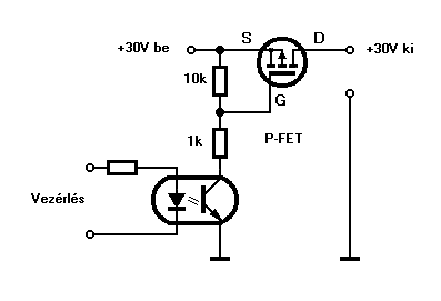

(#) 1984white hozzászólása Jan 6, 2012 /
Olvasgatás közben ebben a topicban találtam az alábbi rajzot, amit csatoltam.
Lenne egy kérdésem. Azt szeretném vele megoldani, hogy adott egy lcd monitor.
A 12v invertertápfeszt szeretném ezzel a kapcsolással kapcsoltatni úgy, hogy a 3,3v startjelet bekötöm az optó bemenetre, a kimenet pedig kapcsolná a 12v invertertápfeszt attól függően hogy van startjel(3,3v dc) vagy nincs.
Működhet ez így ? Köszönöm a választ!
(#) proli007 válasza 1984white hozzászólására (») Jan 6, 2012 / 1
Elvileg működhet. Mindössze az a kérdés, hogy a "3,3V startjel" terhelhető-e a Led áramával. Valamint az, hogy az inverter bemenetén (feltételezhetően) található kondinak, mennyire örül majd a Fet.
üdv! proli007
(#) 1984white válasza proli007 hozzászólására (») Jan 6, 2012 /
próbaképpen 12voltot adtam egy tranzisztor kollektorára a bázist meg egy ellenálláson keresztül ugyanúgy 12voltra kötöttem. Az emitterre tettem az inverter+ meg a földre az inverter- -t . Így működött a dolog.
Szerinted ha kicserélném a fetet tranyóra akkor működhet?
(az opto vezérelné a tarnyót, npn bd243 ra gondolotam)
Sajnos nem tudom hogy az opto bemenet túlterhelné e a startkimenetét.
Gyárilag a tl491 re megy a startjel.Ez nem hiszem hogy sokat terhel rajta .
Köszönöm a hozzászólásod! Üdv!
Így van. Egy PNP tranyó alkalmazása ésszerűbb lenne. Ugyan abban a kapcsolásban ahogy a Fet-el van. Mert NPN tranyóval, emitterkövető módban plusz az optoval, már nagy lesz a maradék feszültsége a kapcsolásnak. (Nem említetted, hogy mekkora áramot fogyaszt az inverter.)
üdv! proli007
(#) El_Pinyo válasza proli007 hozzászólására (») Jan 6, 2012 / 1
A Gate és Source közötti nagyjából 30V-os feszültség nem jelent problémát? +/-20 V szokott lenni a maximális érték, vagy valamit nem jól gondolok?
