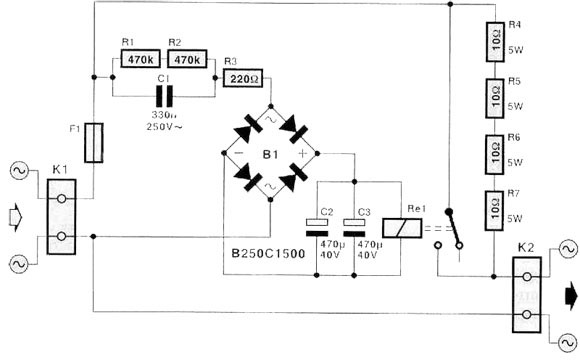

Hello! 400w os toroidhoz készitek lágyinditót. Bővebben: Link
Ezt akarom elkésziteni. A kapcsoláson sorba van kötve 4 db. 10 ohm 5w ellenállás. Nos olvastam hogy nemártana helyette 22ohm os 5w os ellenállás. De nemlet az egészet helyettesiteni (mivel sorba vannak kötve) 75 ohm 10w al?
Helló! Természetesen jó a 75 ohm. Az Elliott féle saccolóval pl. 66 ohm jön ki. A 10W is bírni fogja.
És azt olvastam a bsselektronika.hu-n hogy ha arelé nem húz be akkor kell váltolztani a 220 ohm ellenállást és a 0,33 µF 250 v os kondit. De ha nemfog behúzni akkor minek a függvényében kell változtatni az értékeket?
Add meg a relé tekercs névleges feszültségét, és a tekercs ellenállását. Ezekből számítható a kondenzátor és az ellenállás értéke. Ha visszább olvasol találkozol a korábbi számításaimmal, de szívesen segítek a konkrét esetben is.
Oke köszönöm. A rele behúzótekercse 24v os. 1,12k ohm ellenállású

Hello! Az erősítőmhöz szeretnék építeni lágyindítót. 2 TDA7294 híd van benne, 2 db 350W-os toroid van hozzájuk, a szekunder feszültségük 2x25 VAC. A képen látható lágyindítót szeretném megépíteni. A kérdéseim a következők: elég egy kapcsolás, vagy mindegyik toroidhoz külön készítsek? A 24V-os relé jó a kapcsolásba? A biztosíték elhagyható, ha egyébként a táp résznél már van? Azt hiszem ennyi, ha tudtok segíteni, azt nagyon szépen köszönöm!
Szia! Elég egy relé. A lágyindító előtt legyen biztosíték, az sem baj ha a trafó előttiekkel együtt három lesz.

Szia! Megépítettem a lágyindítót, be is került az erősítőbe, viszont olyan gond van vele, hogy a relé nem húz meg, 13V-ig meg fel e feszültsége. Cseréljem ki 12V-osra vagy van valami más megoldás? Ettől még az erősítő működik. Annyiban tértem el a rajztól, hogy nem 4x10 Ohm, hanem 3x15 Ohm van benne. De gondolom ez nem befolyásolja a relé feszültségét.
Mérd meg a relé tekercs ohm-os ellenállását, a kondenzátort ki kell számolni hozzá.
Megmértem, 610 Ohm.
Szia! A szükséges reaktanciához 566nF jön ki. A meglévő 330nF-dal köss párhuzamosan 220nF-ot, mely szintén 250VAC feszültségtűrésű legyen.

Ki is próbáltam, párhuzamosan betettem egy 150 nF-os kondenzátort, úgy 17V-ig ment fel, de a relé már meghúzott, még egy 150 nF-os kondenzátorral már 22 V-ig ment fel. Ez az 566 nF minimum érték? Mert akkor egyszerűbb, ha veszek egy 560 vagy 680 nF-os kondenzátort és azt teszem be a 330 nF helyett, akkor nem kell monyákolnom.
Azt számoltam, hogy az adott kapacitás 50Hz-en mekkora ellenállásnak felel meg. (Kicsit pontatlanul) A 680nF mehet bele.

Kiszámoltam egy elég jó közelítésű egyszerű képletet a lágyindítóhoz. Kizárólag ehhez a rajzhoz, és 24V-os reléhez alkalmazható, C1 nF, R tekercsellenállás kohm. C1=370/R

Olyan kérésem lenne hogy a fentebb említett lágyindító kapcsolás értékeit egy nálam tanultabb fórumtárs átszámolná nekem 400 voltra? Egy hetra hegesztőtrafóhoz kellene ami 230v-ról és 400v-ról is üzemel. 400v -os üzemben csak két fázis közé van kötve.Elég sürün leveri a 16 amperes 'C'-s automatát (néha a kettőt is), de CSAK indításnál. Előre is köszönöm!
Üdv. Én szerintem, csak diódahidat és egy pár kondit kell cserélni megfelelő feszültségüre, pl 3 fázisú diódahidat alkalmazni (Pl. DB35-12). Azért nem akarok okoskodni, várd meg a többi fórumozó hozzászólását is.

Szia! Az időzítés a feladat legkisebb része. Utána néztem a trafónak, a cikkben közölthöz képest tízszeres áramra kell méretezni a relét és az ellenállásokat, mindezt 230 és 400V-ra is ki kell építeni. Megoldható, de nem amatőrnek való feladat.
