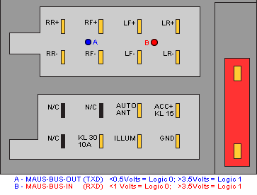

(#) zolika60 válasza manges01 hozzászólására (») Jan 5, 2012 /
Milyen típus? Vagy legalább egy fotó a csatlakozójáról. Ha ilyen például:Bővebben: Link Akkor a KL30 feliratú lábnak az akkumulátor +-on kell lennie, hogy ne felejtse el a programot.
(#) manges01 hozzászólása Jan 5, 2012 /
igy néz ki a csati de akkor méket kössem össze?
(#) manges01 válasza zolika60 hozzászólására (») Jan 5, 2012 /
Hát ez a hagyományos autós fejegység csatlakozó csak biztos a gyujtás adja neki 1 szálon a memória tápot.
Írtam. A KL30-as számút kösd az akku +-ra. Ay ACC+ gyújtás +-ra GND negatív, vagy másképpen test. ILLUM műszerfal világításra, de nem kötelező enélkül is szól AUTO ANT pedig a motoros antenna vezérlő szála, de enélkül is megy. Az NC feliratúak nincsenek bekötve.
(#) akos70 válasza manges01 hozzászólására (») Jan 5, 2012 /
Cseréld meg a 15-öst és a 30-ast.

(#) gaborxxx hozzászólása Jan 18, 2012 /
sziasztok .Az lenne a kérdésem, hogy mi a teendő, ha vettem egy Sony rádiót bekötöttem minden franko csak egy a bibi, amikor kihúzom, a kulcsot a minden lenullázódik benne, amit bealítottam rádió csatornák és minden. teljesen áramtalanitja a magnót. Melyik szálakat kéne kikötni vagy valami megoldás ven erre? az autó egy vw bora
köszi
(#) Coupe29 hozzászólása Jan 18, 2012 /
Sziasztok! Adott egy Blaupunkt San Diego DJ31 típusu rádiósmagnó aminek a kejlzőt megvilágító két izzója kiégett, azt szeretném Tőletek kérdezni hol lehet ilyet venni vagy egyáltalán hogyan keressem? A kapcsolási rajzot mellékelem hátha segít!
(#) golfedition válasza gaborxxx hozzászólására (») Jan 18, 2012 / 1
A piros, és a sárga kábeleket kellene felcserélned. Ha gyári csábítja van a Sonynak, akkor egyszerű nagyon a dolog, mert az Iso, és a fejegység csatlakozó közötti szakaszon mindkét kábel meg van "szakítva" csatlakozóval, úgyhogy ott csak széthúzöd, és felcseréled őket. Ha nem ilyen a kábel, akkor pedig az Iso csatában cserélni meg a két kábelt. Sajna az új VW-knél valamiért fordítva van a gyári iso csatiban a kapcsolt, és az állandó 12 V.
