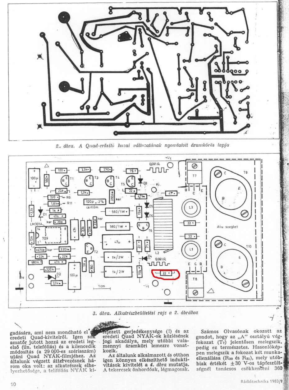

(#) gyula1990 hozzászólása Jan 19, 2012 /
Sziasztok! most bd249-es tranyóim vannak a Quad-ban ha lecserélem MJ 15003 -ra, akkor 4 ohm-on +-50v táppal 200w körül lesz a teljesítmény és bírni fogja?
a bd249c nem fogja bírni nagy bordával?
üdv:gyula1990

(#) Ge Lee válasza Doncso hozzászólására (») Jan 19, 2012 /
Nem szabályoz le, éppen ezért (is) szoktak elfüstölni. Attól függ melyik rajz alapján építette.

(#) gyula1990 válasza Ge Lee hozzászólására (») Jan 19, 2012 /
Szia! Rádiótechnika 1983/9
ezt csak más az iC benne

(#) Ge Lee válasza gyula1990 hozzászólására (») Jan 20, 2012 /
Akkor az áramkorlát 15k-s ellenállásait cseréld ki 8,2k-ra. A 15k-val 4 ohmon is ki lehet vezérelni gyakorlatilag teljesen, aminek javítás lesz a vége.
(#) Doncso hozzászólása Jan 20, 2012 /
Ha valakit érdekelne, találtam itt egy nyák tervet a 200w-os quadhoz, ezt átterveztem 4 tranyósra. Az emitter ellenállásokat nem tettem rá, mert nincs hely, ezt én alulról fogom megoldani, tehettem volna nagyobbra a nyákot, de ekkora van otthon.
Bármi észrevételt szivesen fogadok.

(#) ekkold válasza Doncso hozzászólására (») Jan 20, 2012 /
Az egy hibás rajz. Alul 0,2 ohm, felül meg 0,1... ezen felül tudjukki (mit a "harrypotterben" mert itt tilos leírni a nevét) terve lehet az alapja: lásd 0,1x1ohm helyett kitalált megoldás.
(#) Doncso válasza ekkold hozzászólására (») Jan 20, 2012 /
Tehát, akit nem lehet a nevén nevezni, esetleg kiadott egy olyan rajzot is ami alapján nyugodtan beültethetem a holnap kimaratott nyákomat? Tudnál mutatni egy biztosjó 200w rajzot?
Tudjukkinek csak 100W-os rajzával találkoztam (de ettől még lehet hogy van 200W-os is, nem tudom). Viszont itt biztosan akad valaki aki már épített 200W-os verziót ami stabilan működik.
