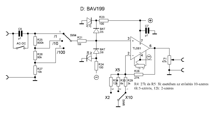

Megépítettem az 1.0-ás verziót, amit korábban fel is töltöttem. Van egy usb-s hangkarim. Napokig próbálgattam vele visszakapni a 250V-os szinuszjelet. Nem sikerült! Aztán átdugtam a PCI-os hangkártyába és láss csodát. Működött, viszont kevésnek bizonyult a 100-as osztó. Átterveztem az áramkört. Került bele 1000-es osztó, valamint a 10-es szorzó mellé 5-ös és 2-es szorzó is. Mindezt nagyon egyszerűen és olcsón. Kapcsoló helyett jumpert használok. Ha megépül, remélem ezen a héten, akkor teszek fel képet. Addig itt a kapcs. rajz. Az egész dupla áramkör 3,5 x 7 cm-es dobozkában elfér
Hello, igen, helyettesítheted. Nem felejtsd el szűrni az IC tápját 100nF-dal és pár mikróval az IC-hez közel.
Kellene még egy kis segítség.
Gondolom a "BE" az a bemenet a "KI" pedig ami megy a számítógép hangkártyába.Jól gondolom? Az osztásokat hogyan kell kötni? Pl. Ha én 100 osztásban szeretném használni? Mit mivel kell összekötni?
Jól gondolod, és a "/100" jelű pontot a "jel"-lel kell összekötni
Megépítettem de sajnos nem működik.
Nem tudom mit ronthattam el. +-12V megvan az IC-nél. A kimeneten pedig semmi feszültség nincs. Teljesen mind1 melyik állásban van az osztó.
Tegyük helyre ezt a kapcsolást....A Gnd és a nem invertáló bemenet között mit mérsz?
Gondolom AC-ban kellett mérni és úgy,hogy a bemeneten legyen jel.
Nos 1-es osztásban volt összekötve. A bemenetre 7,11V-ot kötöttem és így a nem invertáló bemeneten is 7,11V-ot mértem.
