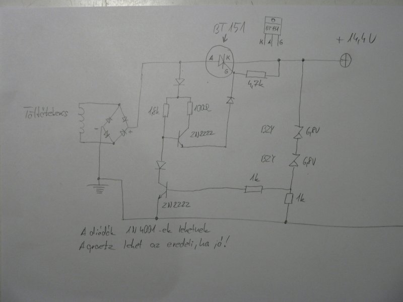

Sziasztok! Megépítettem a rajzon található kapcsolást, de nem igazán működik. Ha nincs akumulátor a motorban a feszültség nagyon felszalad. Átnéztem, és mindent jól csináltam. Mi lehet a gond? Maga a kapcsolás nem működik? Megépítette már valaki?
(#) mex válasza isti03 hozzászólására (») Máj 1, 2012 /
Értelmezni kellene a kapcsolást, annak működését, és rögtön nyilvánvalóvá válik, akku nélkül sajna nem tud szabályozni....
(#) isti03 válasza mex hozzászólására (») Máj 1, 2012 /
Szia! Arra már rájöttem hogy csak akkuval szabályoz. De mi van akkor, ha nincs akku a motorban és véletlen indexet kapcsolok vagy dudát? Tönkremegy minden a motoromon, az izzók egyből kiégnek stb.. Erre nincs valami megoldás? Valami másik kapcsolás?
Kipróbálhatod pufferelkóval, amit az akku helyére kötsz.
10-22 ezer µF kapacitás, legalább 25V feszültségtűrésű a minimum.
Egy régi Kreidleren láttam ilyen megoldást, ott gyárilag alkalmazták. Ám az idők folyamán a pufferelkó sokat veszített a kapacitásából, megnövekedett az esr értéke, egyre jobban melegedett, és a vége zárlat lett, ami vitte a szabályzót is maga után. Megjavítottam, és a kondit 22 ezer µF 35V-os csavaros, nagyáramú kivezetésekkel ellátott kivitellel pótoltam.

(#) isti03 válasza mex hozzászólására (») Máj 2, 2012 /
Szia! Asztalon próbáltam ki egy 28V AC trafóval. Ha akkut kötök rá működik, 12,9V-ra beáll a fesz. Elkóval (15000uf) a fesz 17V körül van és, a 100R ellenállás azonnal forró meg az egyik 2N2222 is. Gyorsan kikapcsoltam nehogy valami tönkremenjen. Úgy látom hogy ez csak akkor lessz jó a motorba hogy ha veszek egy akkut.
(#) mex válasza isti03 hozzászólására (») Máj 2, 2012 /
Terhelés volt az elkón? Hány voltos a feszültségtűrése? Javaslom, hogy a próbák idejére köss sorba kettő autóreflektorizzót, ez védelmet nyújthat a zárlat ellen a pufferelkó meghibásodása esetén.
Egyébként a motorban lévő generátortekercs egyáltalán nem olyan karakterisztikájú mint egy közönséges hálózati trafó, így becsapós a dolog.
Terhelés nem volt az elkón. Ha a motorban benne van a szabályzó akkor sincs rajta mindíg terhelés. Az elkó 40V 15000uf. Szerintem a trafo és a töltőtekercs között annyi a külömbség hogy a töltőtekercs feszültsége változik, a motor fordulatától függő.
„Szerintem a trafo és a töltőtekercs között annyi a külömbség hogy a töltőtekercs feszültsége változik, a motor fordulatától függő.”
Igen ez is egy különbség, de nem ez a mérvadó!
A töltőtekercs úgy van méretezve, hogy túlterhelésre, zárlatra sem hajlamos leégni, (ez alól kivétel a magában a tekercsben keletkezett menetzárlat),ez a meglehetősen nagy légrésnek, és a viszonylag kicsi vasmagkeresztmetszetnek köszönhető. Terhelés nélkül jócskán megemelkedik a feszültsége, ami fogyasztó rákapcsolásakor lecsökken egy kezelhető szintre. Ugyanez a hálózati trafóról nem mondható el, pláne, ha nagyobb teljesítményű példányt vizsgálunk.
De térjünk vissza a Te próbádhoz. Ha nagyteljesítményű trafót használtál, elképzelhető, hogy egyetlen félperiódus alatt fel, illetve túltöltődött a kondenzátor, talán meg is haladta az üzemi feszültség értékét, esetleg átment zárlatba. A 28V primerfeszültség meghaladja a 40V értéket egyenirányítás után, még a diódahídon eső feszültség ellenére is. Ez töltőtekercsnél nem fog előfordulni, ott nem képes egyetlen félperiódus alatt veszélyes mértékben megnövekedni a feszültség, a fentebb leírt okok miatt. Mindenesetre ha javasolhatom, még további kapacitásokat kellene párhuzamosítanod, így közelítvén egy valóságos akku tárolóképességét.

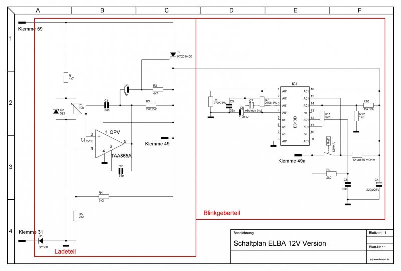

(#) mlaci96 hozzászólása Jún 18, 2012 /
Szerintetek ha megépíteném ennek a kapcsolásnak a szabályzó "Ladeteil" részét és a indexet a gyári reléről szeretném használni akkor működne ?
Milyen egyenirányító kellene hozzá hogy működjön rendesen a szabályzás ?
