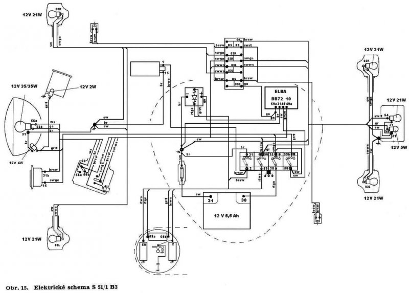

Olyan kérdésem lenne, hogy 12V-os simson-ban bekötöttem a töltést, graetz-ig ugye megy a két töltőszál, egy test, és kijön egy egyenírányított áramszál, ami megy az ELBA lábaira, a test, és az index mellé. Valamint lenne egy kijövő szál az ELBA-ból, ami töltene...de itt kezdődik a probléma, ugyanis semmit nem tölt. Befele még megy áram, ki viszont semmi. ELBA cserélve lett, akkut töltöttem töltővel is, mert mint olvastam csontra merült akkura, ill. üresen nem ad áramot, de semmi különbség sajnos. Több ötletem nincs sajnos, így gondoltam megkérdezem, hátha járt más is így, és van a hibára valami megoldása.
(#) kistotti01 válasza cracky86 hozzászólására (») Ápr 23, 2011 /
Üdvözöllek!
Nos akkor a lehetőségek. Az ELBA mint írtad cserélve lett, tehát akkor annak tökéletesen jónak kell lennie. Akkor nézzük tovább. Tekercs és greatz-híd ellenörzése, illetve müködőképeségének vizsgálata: Kapj elő egy multimétert és mérd meg:
-AC V állásban az egyenírányító bemenetén eső feszültséget alapjáraton, illetve max. fordulaton. Ezeket jegyezd fel.
-DC V állásban az egyenírányító kimenetén eső feszültséget alapjáraton, illetve max. fordulaton. Ezt is jegyezd fel.
Ha tökéletesn müködik a tekercs és az egyenírányító, akkor az egyenfeszülségnek kb. 1.2V-al kevesebbnek kell lennie a váltófeszültségnél.
Utánna, ha ez rendben van és megfelő, akkor elvileg minden tökéletes, tehát csak 3 variáció maradt:
-Vezeték elkötés
-Vezeték szakadás
-Valamilyen érintkezési hiba.
Ezeket mind mérni tudod multiméter szakadásvizsgálójával, illetve megnézed az álltalam mellékelt kapcsolási rajz alapján, hogy minden jó helyre van e kötve. Várom a fejleményeket.

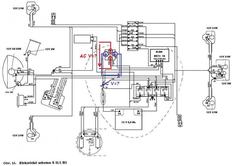

Nos az a kérésem, hogy végezd el a méréseket amiket írtam. A hibakeresés eszköze a mérés. Az előbbiekben leírtam, hogy mit mérj, de ha nem volt egyértelmű, akkor most bejelöltem kék, illetve piros színnel. Mint írtam minimum, illetve maximum értékek kellenek. Nem kell semmit se megbontanod a méréshez. Szépen leveszed az oldaldeknit, aztán a greatz-hídon mérni tudsz.

Rendeben van. Akkor most már megtudod mérni a dolgokat amiket írtam. A greatz- hídnak ugyebár 4 kivezetése van. Ebből kettő a bemenő váltakozó feszültség a tekercsről. Kettő pedig a kimenő egyenírányított feszültség. Ez eddig gondolom tiszta sor. Nincs más dolgod, hogy a bemenő oldalon tehát ahova a tekercsről jövő vezeték megy ott mérned. A greatz-hídon van 2 kivezetés így jelölve: ~ A pirossal jelölt részre állítod a műszered, és mérsz alapjáraton, illetve a motort megpörgetve amedig csak lehet. (De azért szét ne pörgesd ) A fordulatszám növekedésével a feszültségnek növekednie kell. A mért értékeket feljegyzed. Következő lépés. A műszeredet a feketével jelölt pontra állítod. A piros mérőzsinorodat a greatz + kivezetésére, a fekete mérőzsinorodat (com) pedig a greatz - kivezetésére teszed, és szintén mérsz alapjáraton és a motort jól megpörgetve. A mért értékeket írd meg ide nekem és akkor már okosabbak leszünk, hiszen ki fog derülni, hogy az egyenírányítód illetve a tekercsed müködőképes e.
(#) cracky86 válasza kistotti01 hozzászólására (») Ápr 24, 2011 /
AC 0,04-0,05 (a tekercs 2 szála között)
DC 1,5-1,9 (Másik két lábon)
de a kábeleket nem húztam le sehonnan(Graetz-on és fesszabályzón is fel volt dugva
(#) kistotti01 válasza cracky86 hozzászólására (») Ápr 24, 2011 /
Rendben. Akkor ez annyit jelent, hogy valószínűleg a tekercs rossz. 80%-ba tekercs hibára gyanakodok. De menjünk 100%-ra biztosra. Nézük meg a motoron kívűl az egyenírányítót. Ez úgy kellene kivitelzni, hogy keresel otthon vagy kérsz valakitől egy mindegy hogy mekkora és milyen feszültségű hálózati trafót csak biztosan mükődőképes legyen. Kiveszed a motorból a greatz-hídat és rákötöd a trafó 2 kivezetésére. (Érintésvédelemre nagyon figyelj!) Aztán mérsz ugyanúgy a greatz-hídon váltó és egyenfeszültséget, és leírod ide a mért értékekt. Vagy a másik megoldás, ha van otthon egy másik müködőképes egyenírányító hídad, akkor azt tedd be a jelenlegi helyére és végezzd el ugyanazokat a méréseket amiket az előző hozzászolásomban írtam. Várom a fejleményeket.

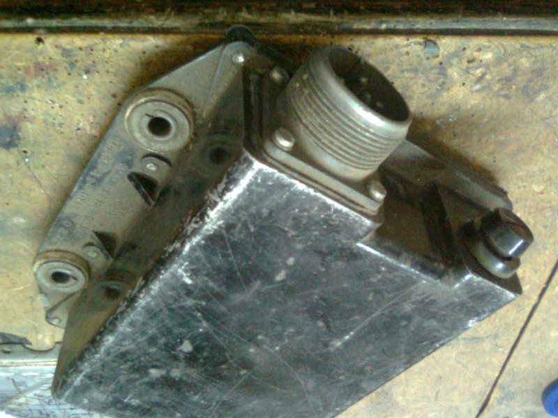

(#) Swedhart hozzászólása Máj 18, 2011 /
Sziasztok valaki felismeri -e ezt a fesz szabályzot és netán tudná a bekötését és elmondaná megköszönném négykerekü robogohoz akarom bekötni.
