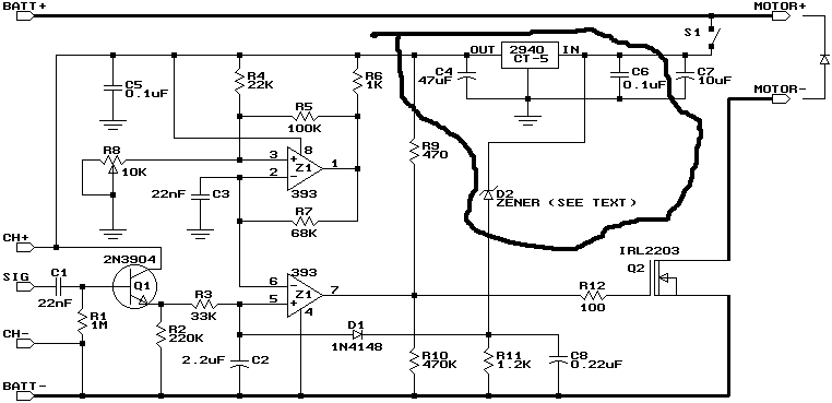

(#) sanykaraj hozzászólása Jún 23, 2012 / 1
Üdv az alábi kapcsolásban milyen szerepet tölt be a a bekarikázott rész ?

(#) proli007 válasza sanykaraj hozzászólására (») Jún 23, 2012 /
A bekarikázott rész két külön funkció.
- A 7940 egy stabilizátor, ami az áramkör tápfeszültségét szolgáltatja.
- A D2,R11,C8,D1 a kapcsolás alacsony feszültségű védelme. Vagy is ha kicsi a táp, nem ad a motornak vezérlést.
(Mert gondolom az áramkör működése sem tiszta:
Ez valami hangfrekire ugráló motorvezérlő. Az LM339 egy PWM szabályzó, ami a vezérlő jelét a Q1 tranzisztor emitter feszültségéből kapja az R3 ellenálláson keresztül. Ha kicsi a tápfesz, a zéner nem vezet, így D1 kinyit és az R3 által szolgáltatott vezérlő jelet, levezeti R11-en keresztül. Így nem lesz vezérlő jel, a motor áll. Ha meg van a tápfesz, akkor R11-en mérhető feszültség nagyobb, mint a C2-ben mért vezérlő feszültség, és D1 zárva van. Működik a PWM)

(#) sanykaraj válasza proli007 hozzászólására (») Jún 23, 2012 /
Nagyából tudom hogy mit kéne neki csinálni de hogy tudnám esetleg kihagyni ezt a részt?
"Minek az autómban a tank! Nem lehet kihagyni?"
Miért is hagynád ki?
- Legfeljebb az alacsony feszültség védelmet tudod elhagyni, mert ez vélhetően telepes tápláláshoz készült. Kiveszed az előbb felsorolt alkatrészeket.
- A stabilizátort meg nem lehet kihagyni, mert ha elindul a motor, és a tápfesz változik, rángatni kezd majd a motor"
