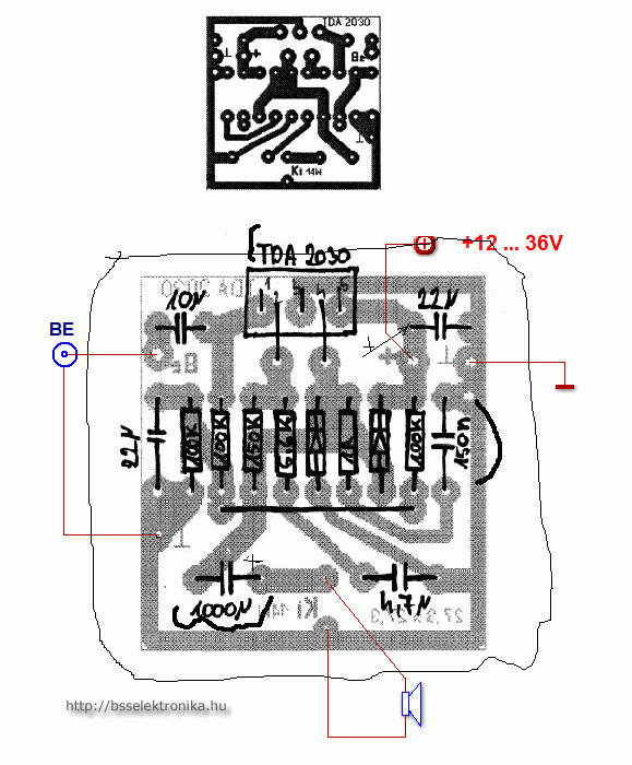

Kérem segítségeteket a rajzon látható TDA2030 megépítettem de ezen a rajzon nem volt potméter feltüntetve.Hová lehet be építeni jelöljétek be legyetek szívesek. üdv: dava

Szia! Lehet elnézek valamit, de nekem az IC és a poti lábkiosztása szokatlan.
A képen látható egyik rajz az elnyűhetetlen erősítő a másik képen látható panelt kaptam egy barátomtól Én úgy nézem majdnem ugyan az a kettő.Azt szeretném kérdezni ,hogy beindulna -e 20v ról így magában előerősítő nélkül és milyen lenne teljesítménye. üdv: dava
Igen .lehet szokatlan de elég szépen adja a hangot magasan a basszus egy kissé gyenge.

Így kötném a potit. Az IC lábak nekem másként vannak hajtogatva
(A mély hangok szempontjából ez közömbös)
Egy olyan kérdésem lenne, hogy valaki tudna nekem ehhez a leíráshoz/kapcsolási rajzhoz Bővebben: Link beültetési vagy nyákrajzot adni? Hálás lennék érte
Itt egy rajz, nyáktervvel kiegészítve: Egytápos TDA2030.
