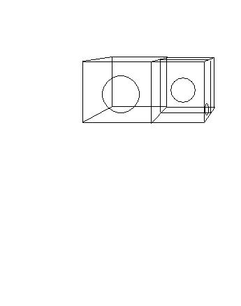

(#) mxy21 hozzászólása Aug 9, 2012 /
Sziasztok. Szeretnék egy mély ládát csinálni. Ebben kérnék segítséget/tanácsot, mert hogy van 2db mély hangszóróm egy SalSb2020 és egy MNC-NoirII 160mm.A hangszórók fikázását kérem kihagyni.Azzal kell "főzni" ami van... :S TDA2050-el lenne hajtva és párhuzamosan szeretném kötni őket a nagyobb teljesítmény leadása érdekében. A gondolatom az lenne hogy a kettő hangszóró egy hangfal?ban lenne, viszont a SAL egy zárt rendszerben, az MNC pedig egy bandpass rendszerben.
Mivel a Sal-ról nem találok semmilyen paramétert,az mnc-ről pedig gyanúsakat ezért ha valaki lenne szíves csinálni egy tervet róluk akkor azt megköszönném. (Persze csak ha nem egy hatalmas ökörség a gondolatom).A mellékelt rajz csak a gondolatom képi megnyilvánulása...Kb. 2perces munka.Köszönöm hogy elolvastatok.
