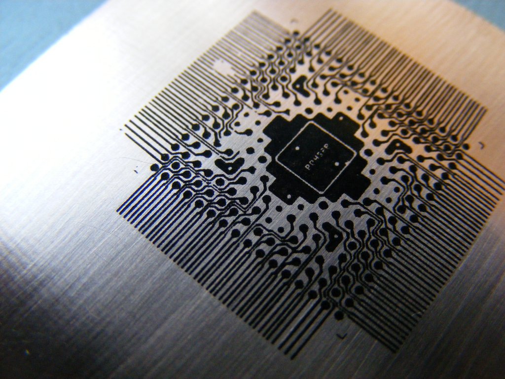

(#) janikukac válasza SzervízMacska hozzászólására (») Aug 23, 2012 /
Köszönöm az észrevételt, a kritikát! A Cif-re holnap beruházok. A szálirányt szerintem nem értitek, holnap részletesebben, képekkel bemutatom, mire gondolok. Nem siettem sehova, így szoktam, éppen, hogy türelmes voltam, végigvártam, hogy kihűljön teljesen.. Ez biza műnyomó, mert a pausz nem is alkalmas erre.
Zoli_bácsi:Tudom, de sajnos nem tudtam ettől jobb megoldást szerezni, mivel nincs állványom. A kattogásra Ricsi kolléga megadta a választ.
A BGA-ra senki semmit se mondd?
(#) eyess válasza janikukac hozzászólására (») Aug 23, 2012 /
De , illetve feltettem a hibákat.A két változat között annyi a különbség , hogy az alacsonyabb hőfokon vasalt a jobb , de a hibák ugyan azok , csak ott nem annyira.
Össze folytak a vonalak a forrpontok oválissá váltak.Ez nem a pixelhibából adódik ,hanem a nem jó kivitelezés miatt.Nem tudom milyen volt a papír itt , de itt csak is a lehető legvékonyabbat kell használni alacsony hőfokon , és nem sokáig vasalva Tudni illik sokan azt hiszik , hogy minden fajta rajzolatot lehet minden fajta papírral , és nagy hőfokon csinálni ez nem így van. Ameddig egy ilyen vékony vonalakból álló rajzolat már nem bírja el azt a hőfokot , és időt , hogy károsodás nélkül elviselje a műveletet , addig egy nagyobb felületű vastagabb rajzolatú nyák még csak röhögne .Szóval figyelni kell mit miért , és hogyan.

(#) janikukac hozzászólása Aug 24, 2012 /
Kivasaltam az első sima papíros panelt. Nem is rossz. Nincs spriccelős flakonom, ezért jó bőven át etanoloztam, a panelt is, kicsit hagytam, és vasaltam. Nem voltam túl türelmes, de elég szépen feltapadt. Kis pettyekbe nem tapadt meg, de ha tovább csináltam volna, biztos jobb lett volna. Még teszteleni fogom. Képet nem tudok adni, utazok itthonról.

(#) janikukac hozzászólása Aug 25, 2012 /
Vettem CIF-et, most nem csiszoltam, csak a súrolószert használtam. Érdekes. Mondjuk a körkörös csiszolással baromi ronda lett volna.. A BGA-t vasaltam újra, alacsonyabb időn, kevesebb ideig (ezért lett picit hiányos). Várom a véleményeket!
Felrakom az első sima papíros vasalást is, valamint azt, hogy merre van a szála a csiszolásnak is (ábra). Ha a másik oldalra csiszolnám, akkor nem lenne szálára.. Remélem értitek mire gondolok.

(#) eyess válasza janikukac hozzászólására (») Aug 25, 2012 /
Na végre,ezt vártam,hogy valaki is rakjon fel sima papíros nyák készítést.Azt kell, hogy modjam nagyon is jó lett.Ahoz képest,hogy ez teljesen más fajta papír.De egy amit megjegyeznék,hogy ha csiszolod is a nyákot,akkor ne nyomd rá annyira ,hogy mély karcok keletkezzenek.Ugyanis itt is látszik,hogy ahol nem tudott rajta maradni a rajz az a mélyebb karcoknak tudható be.A BGA még mindig nem az igazi ,de ez is jobb már mint az elözöek.
(#) janikukac válasza eyess hozzászólására (») Aug 25, 2012 /
Köszi. Sajnos nem tudom se ecettel, se vízzel leszedni a maradék papírt, a sima papírral készített nyáknál. :nemtudom:
