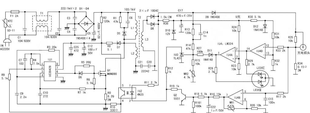

Sziasztok! segítségeteket szeretném kérni. Olyan problémám lenne hogy a bicikli töltő nem tölt. 36v 12Ah most vettem új aksikat a kerékpárhoz de lehet hogy elba....tam mert 12Ah voltak és most nagyobbat vettem 14Ah és rá kötöttem a töltőt és gondolom be is döglött nem adta le az áramot most oda volt javítani anyit csinált vele hogy le adja a 40v de viszont amikor rá kötöm az aksikra akkor nem adja le az áramot és nem is tölt. Furcsán viselkedik mert eddig úgy csinált, 2 led van rajta egy zöld és egy piros, amikor nem volt feltöltve a piros világított ha feltöltött akkor váltott át zöldre, de most világít a zöld és a piros meg villog egyszer gyorsan és lassabban.
- lenne kérdésem hogy átlehet e alakítani a töltőt 14Ah ra vagy inkább ne foglalkozzak vele és vegyek másikat. és ha át lehet mien módon és hogy. töltő re van írva a külsejére 220~0.37A 50/60 Hz bemenet : 80VA kimenet : 36v 1.7A
Ezesetben sajnos a töltőd megadta magát, viszont a töltő tönkremenetelének az ég világon semmi köze nincsen ahhoz, hogy 12 helyett 14 Ah-s akkuk vannak a végén...
Igazából ha nagyon szorosan vesszük az ideális töltés definícióját, akkor az 1,7 A-es töltőáram még a 14 Ah-s akkunak is kicsit sok. Bár ez nyilván csak a maximum áram, valószínűleg nem tölti ennyivel végig az elektronika. Kérdésedre válaszolva egyébként nem kell átalakítani semmit a töltőn, tökéletes úgy, ahogyan van (attól eltekintve, hogy nem működik). A hozzászólás módosítva: Szept 7, 2012
köszönöm a választ. tudok vele mit csinálni? esetleg javítani? mi mehetett tönkre benne?
van eszközöm hozzá amivel javítanám van mérő műszerem is csak nem tudom mi hogy megy nem tanultam ennyire mélyen az elektronikát sajnos de gyorsan tanulok
Jó lenne tudni, hogy a "mester" aki javította mit cserélt ki benne, azt lehet látni a forasztáson. Kiindulási alapnak pedig itt egy töltőrajz, naagyjából ilyennek kell legyen. A leírtak alapján a töltő referenciafeszltsége ugrál valamiért és ezért kapcsolgat ki és be. Amit javaslok megnézni az a kimenetnél lévő ohmikus ellenállás, a kimeneti szűrőkondi, Ha az ohmikus ellenállás szakadt akkor a zöld álandóan világít, met azt hiszi a töltő, hogy az akku töltött, a ki-be lapcsolgatás pedig utalhat szekunder köri zárlatra is. Tehát nézd meg mit cserélt benne! Ha az általam küldött rajzzal stimmel a töltőd kapcsolása akkor könnyű dolgod lesz.
Üdv: Frici
A 0.15 Ohmos 3W-os ellenállás valószínű szakadt R 34. Üdv A hozzászólás módosítva: Szept 8, 2012
Igen, de csak olyan értékűvel helyettesítse különben a töltőáram és a töltőfeszültség is megváltozik! Kérdés mit kooperált még benne az "előző" szaki?!
