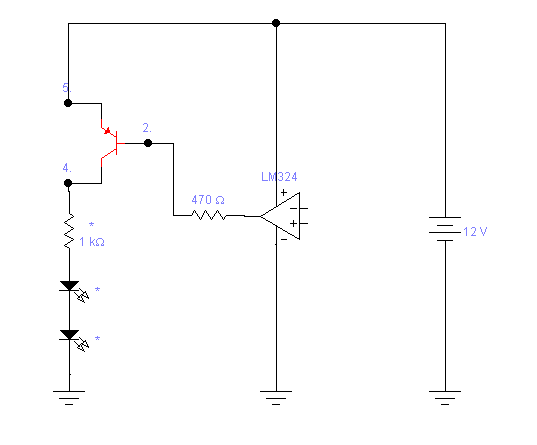

(#) Balu002 hozzászólása Dec 22, 2012 /
Egy kis segítséget szeretnék kérni, Van egy ilyen fényorgonám, csak nem működik tökéletesen. Ledeket akartam meghajtani róla, az optocsatólók helyett, a műveleti erősítő lábára mentek volna tranzisztorok, de onnan viszont nem hajlandóak teljesen kinyitni, így a ledek sem világítak normálisan. Próbáltam úgy hogy beraktam az optocsatolókat, de azokkal se működött normálisan, mert a bemeneti oldalon azok is kevés feszültséget, és áramot kaptak, így a kimeneten hatalmas volt az ellenállásuk ( talán 4Mohm körül ) Ezzel szerintetek mit lehet kezdeni, hogy értelmesen működjön?
(#) _JANI_ válasza Balu002 hozzászólására (») Dec 22, 2012 /
Szia! Lehet tönkre ment az IC2-es LM324. Cseréld ki és teszteld. Ha lehet állítsd vissza az eredeti állapotot is. Az optocsatoló LED-jeit is kimérheted. Ha van egy pár normál LED kéznél, ( S az optok is foglalatban vannak. ) akkor az optocsatolók LED-jei helyére tedd őket be megfelelő polaritással. Ezzel az IC2-es kimeneteit tudnád ellenőrizni.
A hozzászólás módosítva: Dec 22, 2012
ja és a nullátmenet vezérlőt és a kimeneti tranzisztorát is ellenőrizd. Ez az áramkor biztosítja a triakok számára a hálózati szinkront.
(#) Balu002 válasza _JANI_ hozzászólására (») Dec 22, 2012 /
Az ic működik, az optocsatolók helyére ledeket rakva, rendesen villognak ahogy kell. Triakok viszont nincsenek benne, mert egyen 12V-ot akartam kapcsolni vele, így tranzisztorok vannak benne. Az optocsatolók helyére most beraktam kisebb tranzisztorokat, így világítanak is a ledek teljes fényerővel, viszont fordítva. Pont akkor világítanak amikor sötétnek kéne lenniük. A tranzisztor kollektora és emittere van az optocsatoló 4,5 lábán, a bázis pedig a 2-esen.
Ha viszont hülyeségeket csináltam akkor bocsi, még nem vagyok túl profi, inkább csak lelkes
(#) proli007 válasza Balu002 hozzászólására (») Dec 22, 2012 /
Az LM324 kimeneteihez használj egy-egy PNP trtanyót. A Led-eket a +12V és az emitter közé tedd (persze előtété ellenállással). Bázis az LM kimenetére, kollektor a GND-re. És akkor fog villogni, mikor kell. LM kimenetén a soros 470ohm-ot zárd rövidre. Más nem kell.
üdv! proli007
(#) Balu002 válasza proli007 hozzászólására (») Dec 22, 2012 /
Köszi, holnap akkor teszek majd rá egy próbát!
(#) _JANI_ válasza Balu002 hozzászólására (») Dec 23, 2012 /
Bár én az LM324-es kimenetein bent hagynám az ellenállásokat de majd meglátod...
