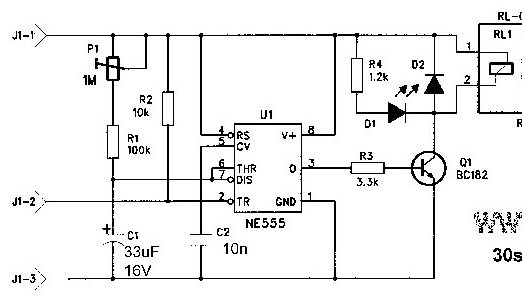

Adott egy műkörmözős UV lámpa, amihez kellene egy időzítő. A kapcsolás lényege egy nyomógombbal indítható időzítő, amit egy 3 állású kapcsolóval kiválasztott 90/120 secundum ideig behúzva marad, majd nyomógombot megnyomva újra indulhat a folyamat. 230V 9W csövet kell kapcsolnia (UV-9W-l 365 nm) (Nem biztos, hogy a lámpába lesz beleépítve, a garancia miatt, csak egy kötődobozba) Segítségeteket előre is köszönöm! A hozzászólás módosítva: Szept 11, 2012
Ha erre gondoltál. Az 555 kimenetére teszed a12V-os relét, az kapcsolhatja a lámpát. Dugasztápról adsz neki 12V tápot. Háromállású kapcsoló nem kell, hiszen vagy 90, vagy 120sec lesz a késleltetés. Ha kikapcsolod 120, ha be, 90 másodperc lesz míg világít a lámpa. üdv! proli007

Megépítettem a csatolt kapcsolást, működik, de egy olyat szeretnék, ami a nyomógomb elengedése után kezd visszaszámolni, ez viszont a megnyomástól számol. Keresgéltem már kapcsolásokat, de én azokból nem tudom megállapítani, hogy tudja-e, csak ha megépítem. Ha esetleg a csatolt kapcsolás így átalakítható, az is jó, legalább megmaradna a szabályozhatósága. Ebben kérnék segítséget. Köszönöm!
Kösd a 4-es (Reset) lábat a 2-es (Trigger) lábhoz, és már kész is vagy.. üdv! proli007
Köszönöm! Működik!

Bocsánat, rosszul fogalmaztam. Most már majdnem jó, csak azt szeretném, hogy a nyomva tartott nyomógombnál a relé be legyen húzva, majd ha elengedem a nyomógombot, onnan kezdjen visszaszámolni. Ez utóbbi már megvalósult.
![]() Akkor két lehetőség van. Vagy a 2-es lábat a 6-os mellé kötöd, (10kohm-ot kiveszed) és a nyomógombbal kisütöd a kondit, vagy a 2-esről a hatos felé egy diódát teszel (Katód a 2-es felé). üdv! proli007

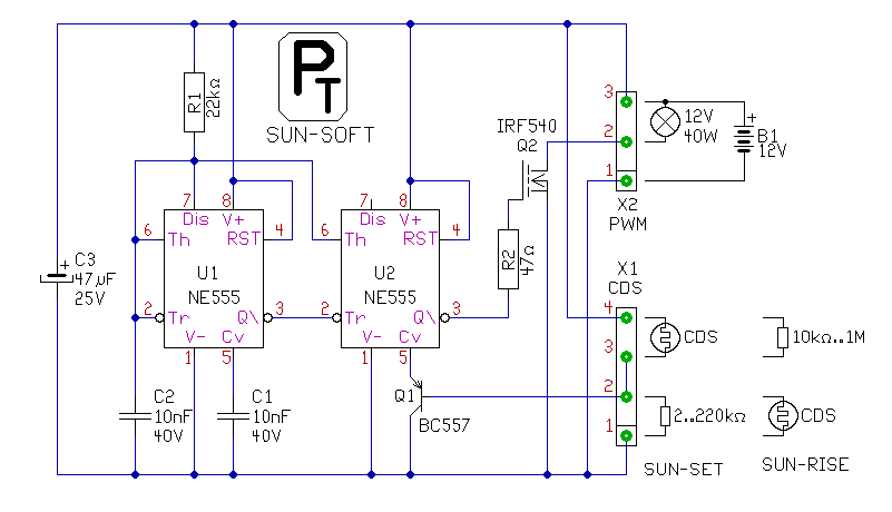

Ez egy olyan kapcsolás, ami a lámpa fényerejét folyamatosan változtatja, növeli-csökkenti a fényerőnek megfelelően. A lámpa vagy Led-ek meghajtását PWM-el végzi. )Led-ekhez a szokásos módon előtété ellenálst kel méretezni. A külső ellenállás és CDS felcserélésével változik a működés módja. A "SUN-SET" napfelkeltére növeli a fényerőt, a "SUN-RISE" napnyugtára növeli a fényerőt. Az ellenállás értékének változtatásával lehet befolyásolni az érzékenységét, vagy is hogy milyen fényerő mellett kezdje el a működését. (Persze ez azért, nem egy precíziós áramkör.) Természetesen a szokásomhoz híven én csak megterveztem az áramkört.. üdv! proli007
