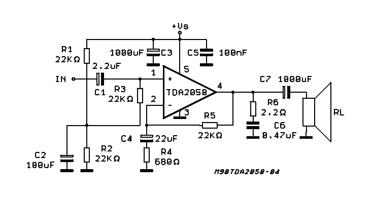

reelopp, még korábban adtad ezt a rajzot, és az a kérdés, hogy mekkora feszültséget pakoljak rá maximum?
gondolom minél több annál jobban szól és hangosabb, de ennyi a maximum? itt a rajz: http://www.hobbielektronika.hu/forum/files/7e/7e7cf13c65c60bbb00b87...b6.png
Az adatlap maximum 50V-ot enged. Inkább legyen 5V-tal kevesebb a hálózati feszültség ingadozása miatt. Nálam 36V-ról hajt 4 ohm-os szubládát, bőven elég
