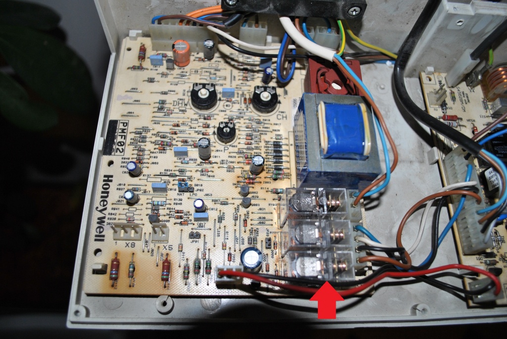

Segítségetek szeretném kérni, van egy Ferroli Domina C24e tárolós kombi falikazánunk. Leggyakrabban a fűtés bekocsolásnál relé kattanásával egyidőben piros(tiltás) lámpa kigyullad. Majd reset gomb után újraindul. Általában akkor csinálja ezt amikor felfűtés után várakozik, majd újra indulna de egyből kigyullad a piros lámpa. Amiket cseréltem: - tisztítás, majd elektródák cseréje - a vezérlő panelen (HW-PMF02) kicseréltem mind a 3 (omron G2R-1 24V) relét, de a probléma továbbra is fennáll - a gyújtó panelen van még (HW-S4562BM) egy LZL-24H relé amit még nem cseréltem, de nem biztos, hogy megoldja a problémámat. Segítségeteket előre is köszönöm.

Segítségetek szeretném kérni, van egy Ferroli Domina C24e tárolós kombi falikazánunk. A képen látható nyillal jelölt relé kattanásával egyidőben piros(tiltás) lámpa kigyullad. Majd reset gomb után újraindul. Általában akkor csinálja ezt amikor felfűtés után várakozik, majd újra indulna de egyből kigyullad a piros lámpa. Ha valaki tudna nekem segíteni azt megköszönném, mert sajnos nem tudok 60 e ft-ért panelt cserélni.

Azok az ellenallasok gyanusak, hogy nem nyultak-e meg, amik korul olyan barna a panel. Az hosszantarto, intenziv hohatast jelent.
A panel masik oldalan nincs semmi?
Eloszor is köszön. A panelek másik oldalál nincs semmi csak a lábak. Kicserélem oket hátha azok okozzák a hibá legalább is remélem. Az előzö hozzászólásoknál olvastam,hogy valamelyik kondi okozhat még problémát. Csak sajnos multimeterem van amivel nem tudom kimérni oket.
Az ellenállásokat kicseréltem, de sajnos továbbra is fennál a hiba. Valamikor 1-2 órán keresztűl semmi gond, máskor 5 percenként letilt és csak a resetre indul újra.
Nem hasonlít kísértetiesen a jelenség arra, mikor meg vannak repedve a forrasztások?
Ha melegszik a panel, mert elkezd a cirkó fűteni, akkor szakadás lép fel. Nekem volt ilyen gondom...

Latok ott ket darab hatlabu IC-t, azok szerintem sima muveleti erositok, esetleg azt is megnezheted.
De a random hiba altalaban inkabb erintkezesi problemara utal akkor. A csatlakozokat erdemes szethuzni es ujra osszedugni. A forrasztasokat meg atforrasztani-megerositeni.
