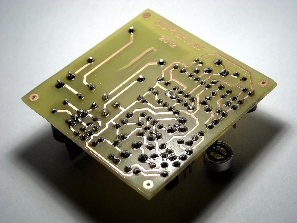

GSM vezérlő, prototípusa. (Igen, direkt van a név kimaszatolva) Minden alkatrész furatszerelt, de így is csak 60x60mm-es a panel. Tartalmaz egy miki előfokot, egy PLL-t, egy tranzisztoros késleltetőt, egy kimeneti meghajtó fokozatot és egy komplett tápegységet- trafóstul.
(#) emersys válasza vicsys hozzászólására (») Nov 13, 2012 /
Profi.

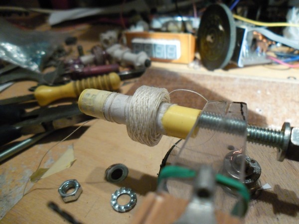

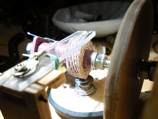

Mézsejt tekercselő
Szükségem volt egy eszközre, mellyel néhány tekercset elkészíthetek. Hozzáfogtam egy tekercselő elkészítéséhez amely hulladék faanyagból, néhány facsavar, befőttes gumi felhasználásával készült. Egy fúrógép kivételével csak kézi szerszámokat: reszelő,lombfűrész, csiszoló papírt használtam és a konyha asztalon készült. Perselynek banánhüvelyt, rugalmas előfeszítéseknek befőttes gumit használtam fel és a huzalvezető egy kisméretű kábel sarú. Egy kis gyakorlás után sikerült is elfogadható mézsejt tekercseket készítenem.
