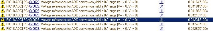

16F1936 ADC-t használnám Vdd referenciáról de nem megy sajnos alapjáraton.
De beállítani sem sikerült
Tud erre valaki megoldást ?

(#) Hp41C válasza niedziela hozzászólására (») Nov 15, 2012 /
Milyen reviziójú a kontroller? A5 -ig a konverzió néha nem fejeződőtt be (may not complete). 16F16F1936 Errata
(#) niedziela válasza Hp41C hozzászólására (») Nov 15, 2012 /
Igen a proteus is konverzió hibát sorol.
Több tipust is próbáltam szintén ugyanez a helyzet.
A hozzászólás módosítva: Nov 15, 2012
Programból le kell állítani a konverziót a 84. - 88. ADC órajel között - avagy egy újabb verziójú kontrollert kellene használni.
(#) niedziela válasza niedziela hozzászólására (») Nov 15, 2012 /
Ezzel viszont már nem tudok mit kezdeni
PIC18F6622 ADC - VDD

(#) niedziela válasza (Felhasználó 15355) hozzászólására (») Nov 16, 2012 /
Szia !
Na ez, ez volt a gond, hogy az AVDD lábat nem húztam tápra
Néztem a pic_cal_adc.c fájlt beírtam amit mondtál, de tettem egy kísérletet és a 2. sort kitöröltem, fordítottam egyet és ugyan úgy ment minden. Mintha nem foglalkozna ezzel a sorral st_bit(adcon1, ADREF1);
