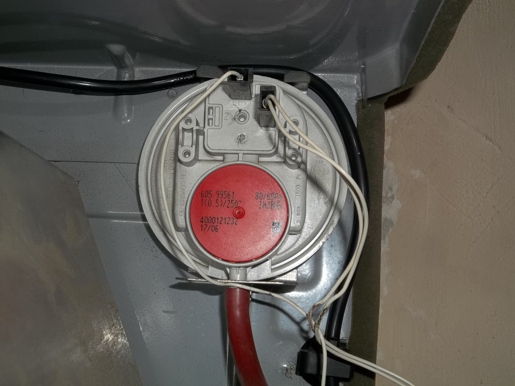

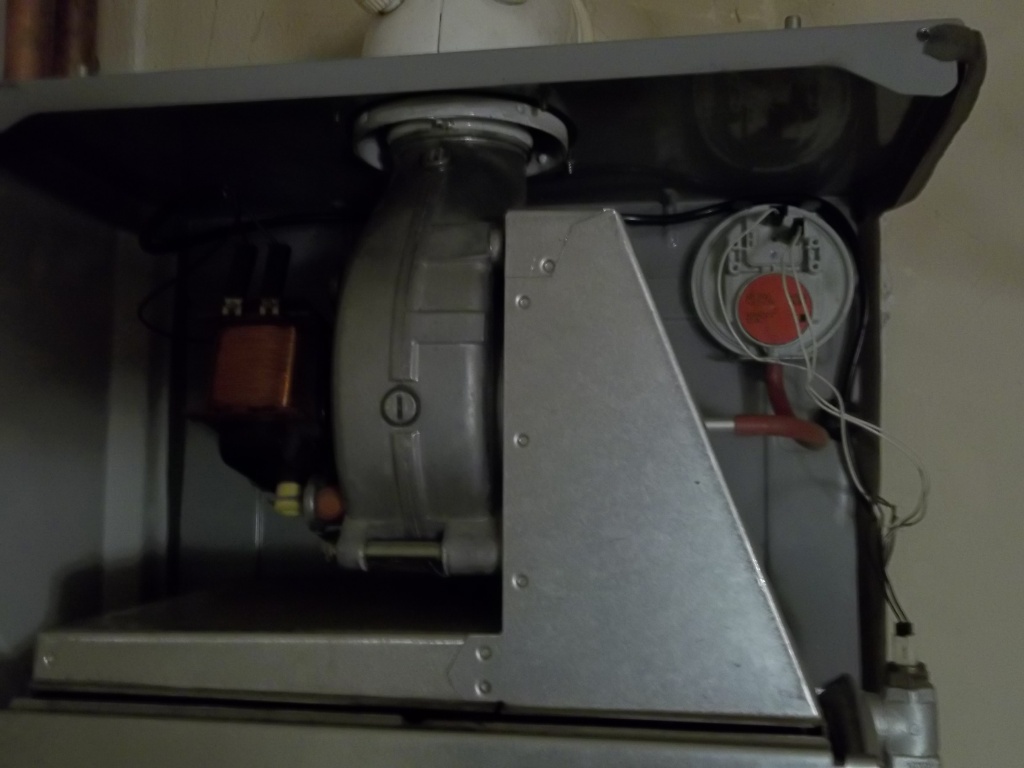

(#) VIM válasza rozsa63 hozzászólására (») Dec 2, 2012 /
Szia! Véletlenül nem a füstgáz érzékelő kapcsolta ki a kazánt és nem áll vissza? Ha igen akkor van rajta egy visszaállító gombocska, azt kell megnyomni, de kikapcsolt állapotban és próba. (jobbra fent a deflektoron van a helye).

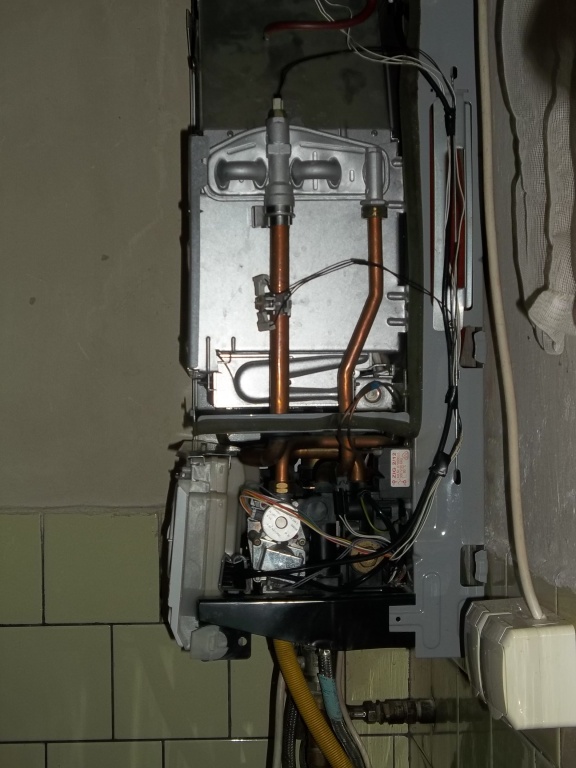

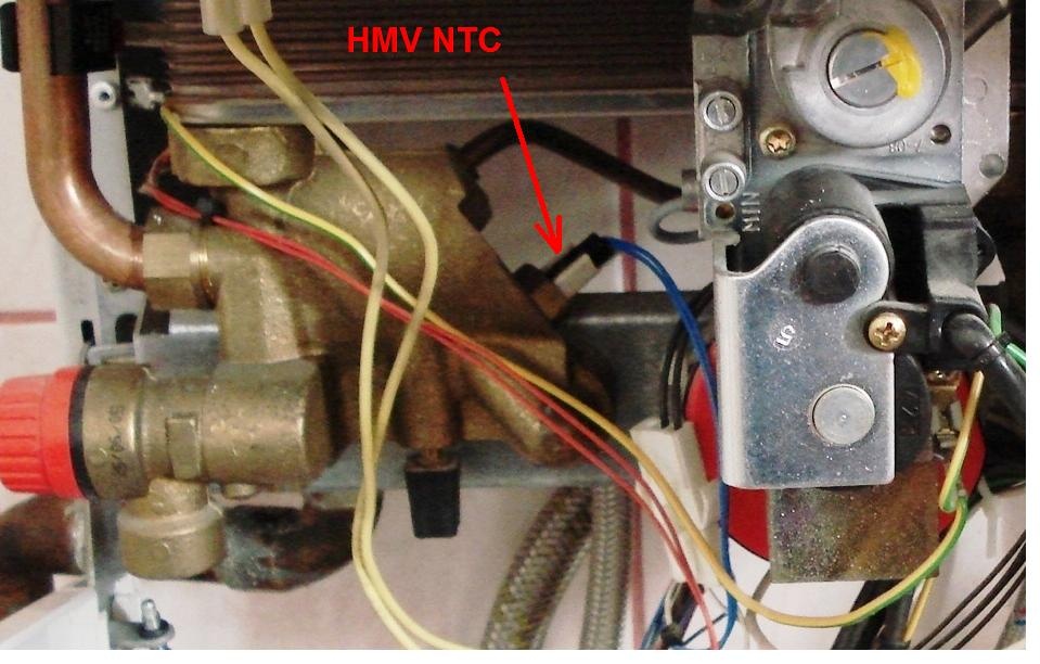

(#) VIM válasza Endes Gyorgy hozzászólására (») Dec 2, 2012 /
A képeken jól látható az NTC elhelyezkedése. Ha ehhez nem nyúltak hozzá és nem is mérték ki a javítás során akkor most ideje lesz górcső alá venni. Hiába mondanám az értékét, mert most nem az számít, hanem az, hogy közbenső hőmérsékleten nem szolgáltat megfelelő ellenállást (meg van nyúlva) a felső tartományban. (...nálam a kép alapján beállított értékekkel megy ilyenkor a kazán és rendben üzemel)
A hozzászólás módosítva: Dec 2, 2012

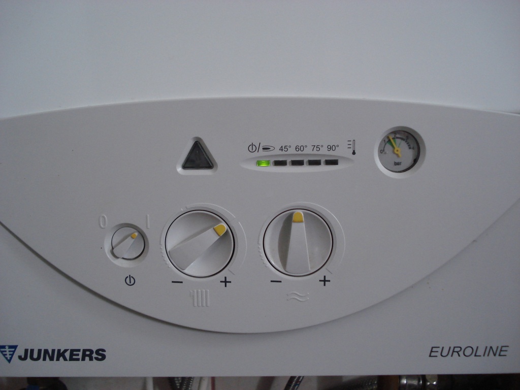

(#) rozsa63 válasza VIM hozzászólására (») Dec 2, 2012 /
Kedves VIM!
Hálásan köszönöm, hogy segíteni próbálsz, de mint írtam, nő vagyok. A jobb oldal még csak-csak..., de az a fránya visszaállító gombocska?... Na, az sehol nincs. Mellékelek képeket, hogy mit látok, de ott gombot sehol nem látok.
Hmm.Tudtam, hogy "F"-es lesz. Talán a képen jelölt alkatrészen keress ilyen "gombot".
Megtörtént, de azon sincs semmiféle gomb.

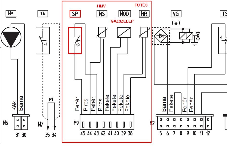

(#) toro válasza apache66 hozzászólására (») Dec 2, 2012 /
A gázszeleped nincs beállítva min. 2 mbar és max 10 mbar értékre vagy a HMV köri NTC-d zárlatos. Az "égőtálca burkolat" fontos a helyén, mivel a vissza sugárzó hő nem olvasthatja meg a vezérlés burkolatát.

(#) toro válasza rozsa63 hozzászólására (») Dec 2, 2012 /
Ha a kazán 3 jpg.- lejebb néznéd azon van!
Kedves Toro!
A pirossal bejelöltre gondolsz? Azon sincs kapcsoló, csak le lehet venni, és le lehet húzni róla azt a két valamit.
Bocs, a tiédre nem tudok válaszolni.

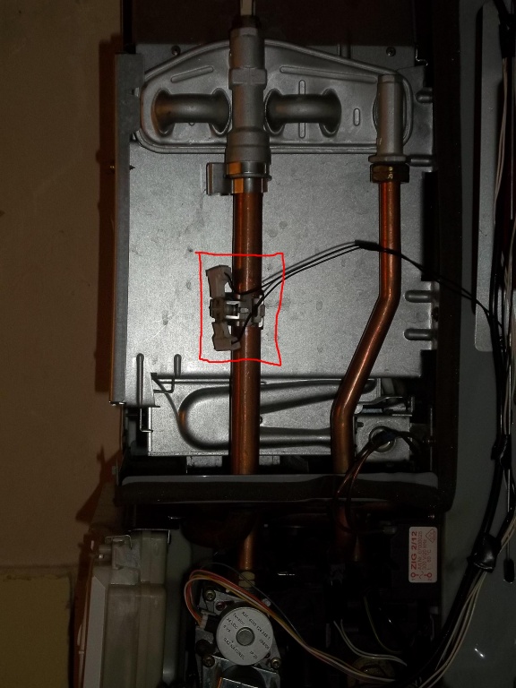

(#) rozsa63 válasza toro hozzászólására (») Dec 2, 2012 /
Jé, ide tudok válaszolni, csak arra nem, amit nekem írtál.
Szóval... A mellékletben küldöm a kazán képét oldalról. Leírnád, hogy hol keressek rajta kapcsolat, mert lehet, hogy ott van, csak már nem látom.

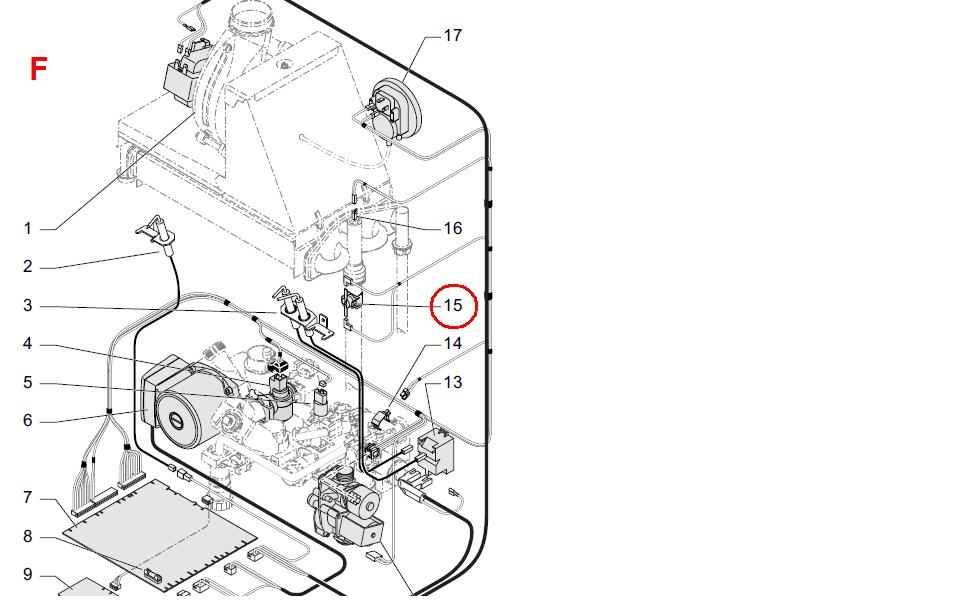

Keress egy két vezetékkel ellátott érzékelőt aminek a hátulján van egy gombszerű kezelőszerv, amit ha megnyomnak hallani, hogy visszaáll alaphelyzetbe. Ez nem olyan, de ilyen megoldású amit alkalmazni szoktak erre a célra.
Hát, kedves VIM, vagy azért nem látom, mert nagyon a szemem előtt van, vagy azért mert nagyon eldugták, de már mindenhol végig is simogattam az egész kazánt, mégse találok olyan gomszerűséget, amit be lehetne nyomni.
De, hogy éjszaka álmomban is a kazán foglalkozom majd, ez egészen biztos.
Pedig az egy hőmérséklet korlátozó!
90-93 foknál kikapcsol és kb 30-fok hülés után vissza.
Ennek nincs a közepén egy kis gomb, amit melehet nyomni?
Arra gondolsz, amit pirossal bekereteztem?
(#) toro válasza rozsa63 hozzászólására (») Dec 3, 2012 /
Igen, ez a hőmérséklet korlátozó.
(#) rozsa63 válasza toro hozzászólására (») Dec 3, 2012 /
Ezen sajnos nincs semmi kapcsoló.

(#) apache66 válasza toro hozzászólására (») Dec 3, 2012 /
Köszi a választ !ha a két ntc-t megcseréltem akkor sem változott semmi ,pedig az egyik vadi új most lett bele rakva .

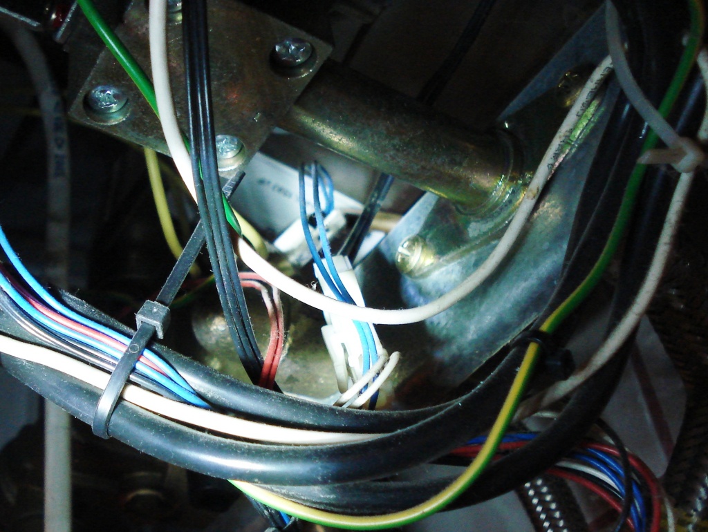

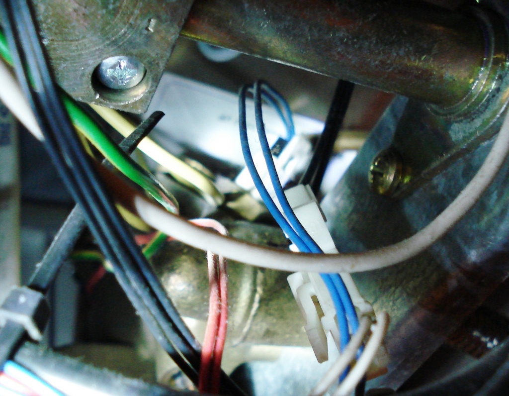

(#) VIM válasza Tudatlan01 hozzászólására (») Dec 4, 2012 / 1
....akkor (szemléltetés képpen) a képen látható átfolyás érzékelő mikrokapcsoló rudazata szorult meg és ez okozta a problémát. Még szerencse, hogy nem fogtál hozzá a savazáshoz. Tudod nem gondolná az ember, hogy átmossák az egész kazánt, alaposan és arra nem kerítenek sort, hogy ez működik-e, mert fontos szerepe van a lángmodulációban.
(#) Tudatlan01 válasza VIM hozzászólására (») Dec 4, 2012 /
Igen, még szerencse. S, látod, a ki tudja hanyadik szerelő sem(!) vette a fáradságot, hogy ránézzen. Az általam ezerszer elátkozott Immergas vezérképviselet volt az, aki érdemben segített.
Persze, így utólag jó nagy blama az egész, már abban az értelemben, hogy ki a fene gondolta volna, hogy 2(!)szakszervizes sem nézte meg, pedig érthetően elmondtam, sőt, előttük is produkálta a hibát. Milyen kis hiba, s mit okoz...
