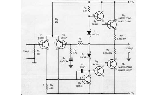

Ezen a beültetésen a Q3 fordítva van feltüntetve. Nézd meg adatlapból hova esik a bázis, annak kell a 820 ohm-ra csatlakozni!

Mind a négy BC tranzisztornak egy irányba kell nézzen a lapolása, mert a bázisuk a rajzon bal-kézre esik.

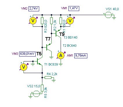

Most mennyi a VM1, 2, 3? Bővebben: Link

Mekkora a T6 (BC640) emitter feszültsége testhez képest és milyen polaritású?

Ott hagytuk abba, hogy T6 emitterén testhez képest -1,12V-ot mértél, valamint ugyan ezen tranzisztornál B-E között 7-800mV-ot. A B-E feszültség polaritását nem tisztáztuk. A bázison testhez képest -0,3V, vagy -1,9V mérhető? Valamint az erre a pontra kötött 3,9k ellenálláson (R16 az IC-ről) esik-e feszültség?
Tisztázni kell, hogy a 820 ohm-os R23-ra honnan kerül a 24mA-nyi áram. Egyik lehetőség T6 kollektora, másik T8 bázisa. Egyik sem szívderítő, de ki kell deríteni.
