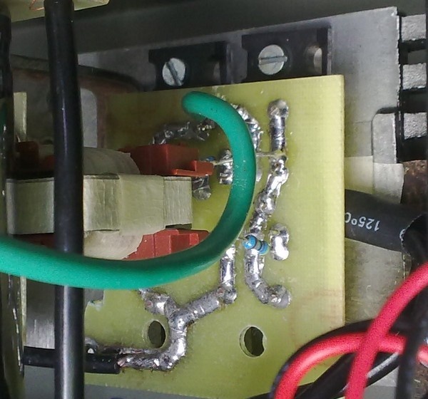

A gate trafó kezdő szálait nem keverted? Vagy a fő trafó 2 szekundere nem dolgozott egymásra? Kezdő szálakat jól csináltad és jól is kötötted?
Egyébként nagyon tetszetős munka csak ennél a gépnél nincs védelem!
Jelöld be a kezdő szálakat a gate trafónál, hogy nálad hogy van az áramkörben és tedd ide

(#) erdgab válasza Tubi56 hozzászólására (») Dec 18, 2012 /
Sanyi,szerintem,ott a hiba láthatóan a képen,már Te sem emlékszel (?)
Én meg 54. Ott sasol 8 darab 0.51 ohm/3W huzalellenállás.Tudtommal,ide csak kizárólag indukció mentes SMD ellenállások váltak be,egyébként mindig elszállt a végfok.

A francba igazad van tényleg!

(#) erdgab válasza szell69 hozzászólására (») Dec 19, 2012 /
Ha a hegesztődben szeretnéd használni a mostani huzalellenállások helyett söntnek akkor oda csak az smd indukció mentes kivitel felel meg,nincs más alternatíva.Hidd el nem hülyeségből mondjuk.Szerintem a géped most azért szállt el mert az általad használt huzalellenállásokon terhelésen kialakult indukcióból származó jelek megbolondították a vezérlésedet.Amikor üresen ketyegett a géped,ezek a jelek nem voltak olyan számottevőek,de biztosan akkor is hatással voltak a vezérlésre csak nem érték el a "kritikus" határt.Ennek a gépnek ez a kritikus pontja ahol nincs megalkuvás,ha az egyéb védelmi hiányosságoktól eltekintek.

(#) Ge Lee válasza szell69 hozzászólására (») Dec 19, 2012 /
Az alapvető probléma az, hogy rossz rajz alapján dolgoztál. Erről hiányoznak a diódák a tranyókról, de ezt már többször leírtam mivel ezen a fórumon utólag már semmin sem lehet módosítani. Ha ezek a diódák hiányoznak akkor teljesen megbolondulhat a vezérlés, és pukk lesz.
Söntnek sima 2W-os fémréteg ellenállásokat használj, és ne olyat ami huzalból van tekerve. Illetve tekerhetsz hozzá áramváltót is, de akkor valamivel bonyolultabb lesz. A gate trafód is messze van egy picit az IGBT-ktől, közvetlenül föléjük kellett volna tenni, oda ahol az a fekete kábel van. Régebben tettem föl erről képet, nézd meg hogy az enyém hogy van megoldva.

(#) szell69 válasza Ge Lee hozzászólására (») Dec 19, 2012 /
Találtam 1ohm 1w smd-t,16db-ot(0,0625ohm) összerakok az talán jó lesz,meg rakok a tranyók mellé 4148-at és újra próba.
Csak forrassz az SMD-k mellé a panelra nyákból vagy horganyzott lemezből egy pici fület is hűtésnek, különben olyan melegek lesznek hogy kiforrasztják magukat.

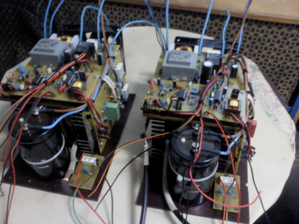

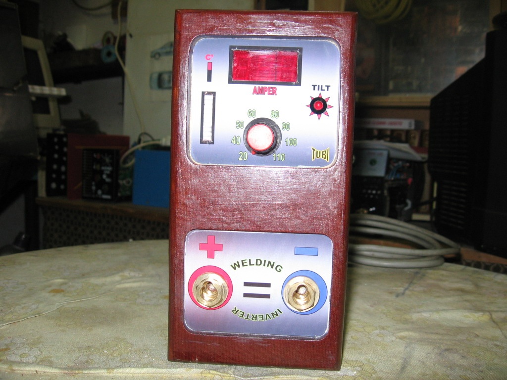

(#) Tubi56 válasza kissadam hozzászólására (») Dec 19, 2012 /

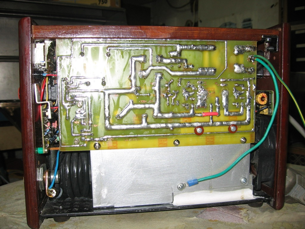

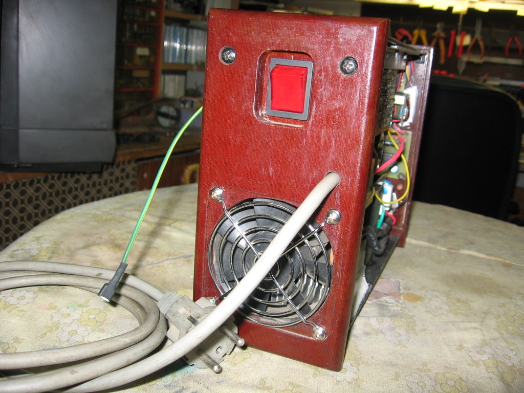

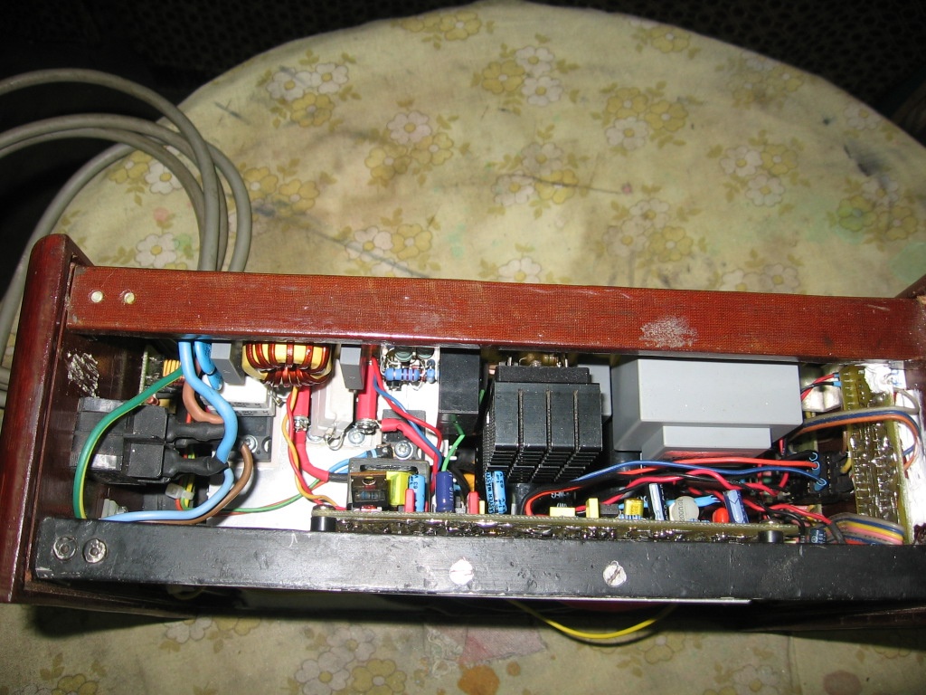

Itt vannak a colt vezérlésű gépek fotói a 110A és a140A !
140a gépek
A hozzászólás módosítva: Dec 19, 2012
(#) BODHEAD hozzászólása Dec 19, 2012 /
Ezek igazán gyönyörű munkák ,csak gratulálni szeretnék.

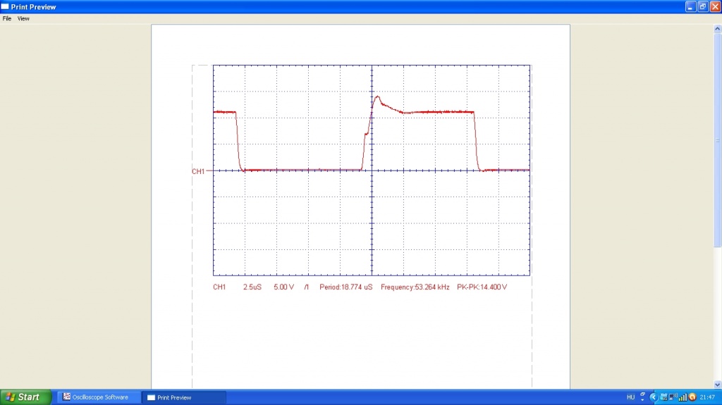

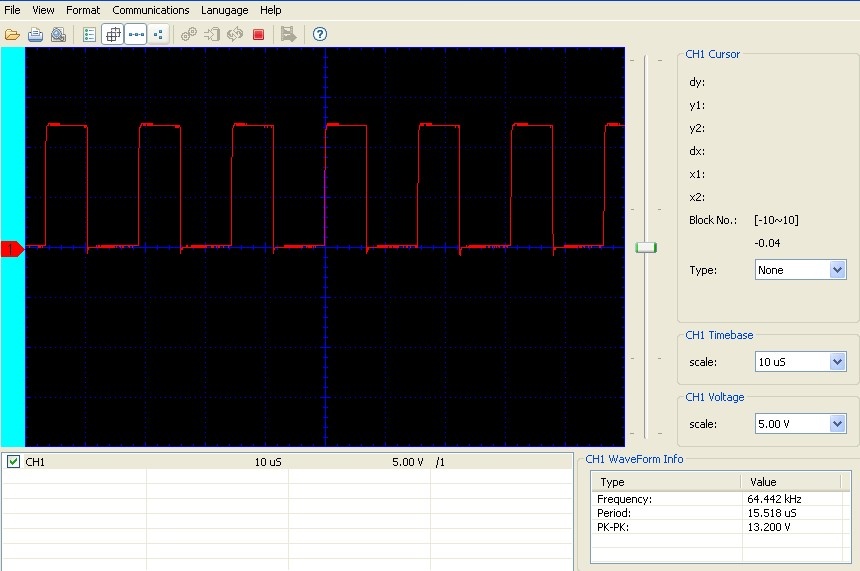

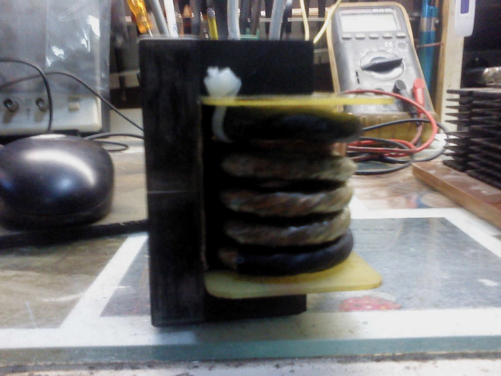

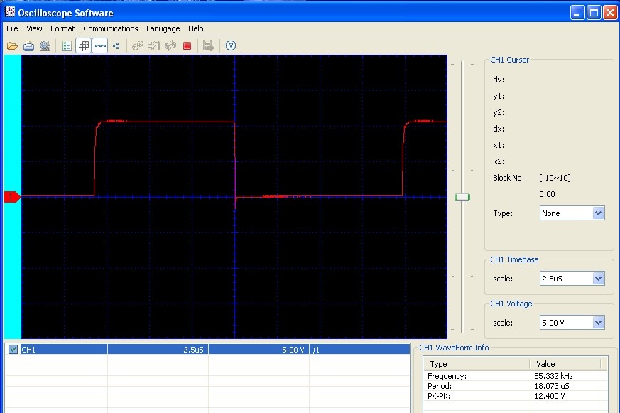

helyesen tekert és bekötött gate meghajtó trafó és fordítottan bekötött
ferrit magra-ferritgyűrűre és porvasra tekert meghajtó jelalakok, bocs, hogy nem húztam ki egy periódusra, ahol jobban láthatóak lennének a fel és le futások, tüskék.

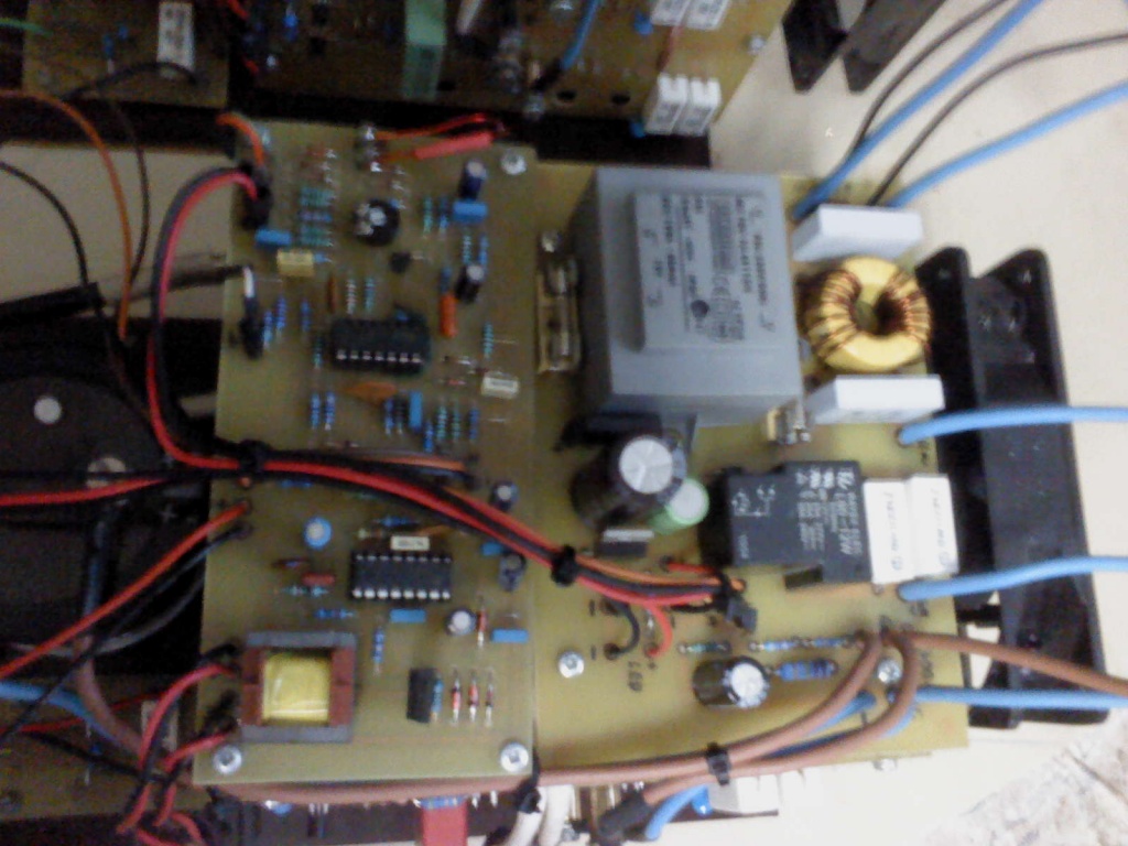

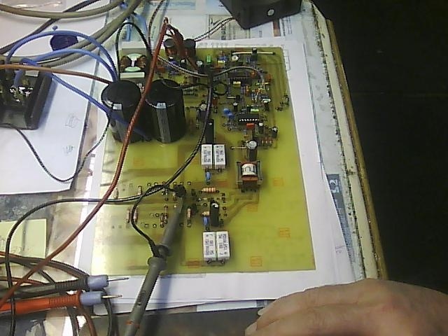

Itt van az a Colt próba panel ahol az elsőn E20 ferrit magot a másikon ferrit gyűrűt majd porvas magot hasonlítottam össze. Ezen a panelen még a segéd táp viper 50-nel készült.
