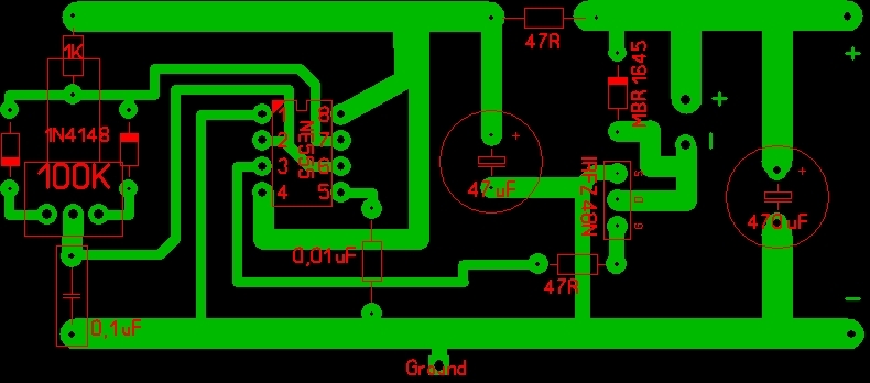

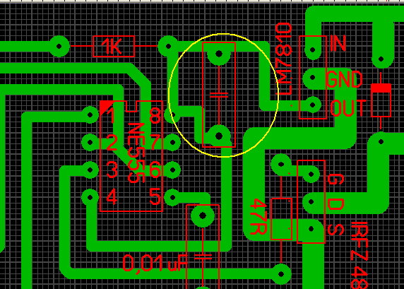

- Ha az 555-öt elforgatod balra 90 fokkal, egyszerűsödik a rajzolat.
- A stabilizátor kimenetére egy 10..47µF-os elkót és egy 100nF-os kondit is illik tenni. Lehetőleg közel a stabihoz, és az IC táplábaihoz. Mert mind kettőnek szüksége lenne rá. De semmi esetre sem így ahogy most van, mert a kondi jelenleg csak zárlatban van.
üdv! proli007

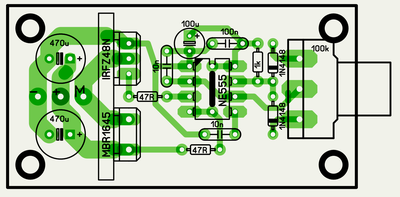

(#) crazybob válasza proli007 hozzászólására (») Feb 4, 2013 /
Köszönöm az észrevételt. Mivel szinte egyáltalán ne értek az elektronikához, ezért minden jó tanács jól jön. Átnézve pimi9 tevét, azt hiszem azt valósítom meg.

(#) patkolttojas válasza proli007 hozzászólására (») Feb 4, 2013 /
Ebben én voltam a bűnos!!!
Javítottam, kösz az észrevételt.
(#) proli007 válasza patkolttojas hozzászólására (») Feb 4, 2013 /
Hello! Úgy látom nem látjátok a fától az erdőt.. üdv! proli007

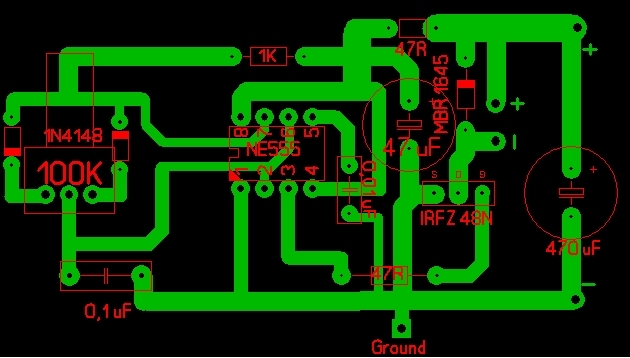

Proli007, ha volna egy perced és rá pillantanál a tervemre azt nagyon megköszönném. Építettem egy nyákot egy másik fórumtárs rajza alapján ,de azon olyan kicsik a távolságok, hogy az nem nekem lett kitalálva. Szeretném, ha olyan személy nézné ezt át aki tényleg ért hozzá.
Előre es nagyon szépen köszönöm és bocsánat a szombati zargatásért.
(#) proli007 válasza crazybob hozzászólására (») Feb 9, 2013 / 1
Szerintem jó nyákrajzot kaptál, de Te tudod. Viszont írtam, hogy fordítsd el az IC-t balra 90 fokkal. A Fet forrásához veztő sávot vastagítsd meg. A 47-ohm-okat vidd el az útból, hátha hűtőbordát akarsz szerelni a Fet-hez. Akkor útba lesz a panelen, mint ahogy poti körüli alkatrészek is. Nyomtasd ki papírra, és próbáld rá az alkatrészeket.
üdv! proli007
(#) crazybob válasza proli007 hozzászólására (») Feb 9, 2013 /
Kijavítottam a tervet úgy, ahogy mondtad, már csak rá kell próbálnom az alkatrészeket. A poti nem lesz a lapon az a dobozra kerül. Egyébként a "de Te tudod" az azt jelenti, hogy ez így nem jó, vagy csak úgy odaírtad? Év vevő vagyok minden ötletre, de azt tudni kell, hogy Én viszont minimális ismeretekkel rendelkezem az elektronikáról. Nagyából ott kimerül, hogy ne nyalogasd a konektort. Én vegyész vagyok és egy keverőgépnek a fordulatát kell lecsökkentenem, mert egy olyan aminek lehet csökkenteni az 200.000 pénz. Még ,ha sok nyákot is elrontok, de a végén jó lesz, akkor is sokkal beljebb vagyok, nem is beszélve a tudásról amit itt megtanulok. Tehát nekem itt minden abszolult hasznos, amit tudok értelmezni. Ezt nehogy valaki valami rossznak vélje.
