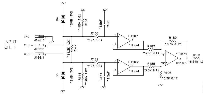

(#) reloop válasza Haliapu hozzászólására (») Márc 11, 2013 /
Mellékelek egy rajzot a szupresszor dióda pozíciójáról, hogy egyértelmű legyen (QSC).

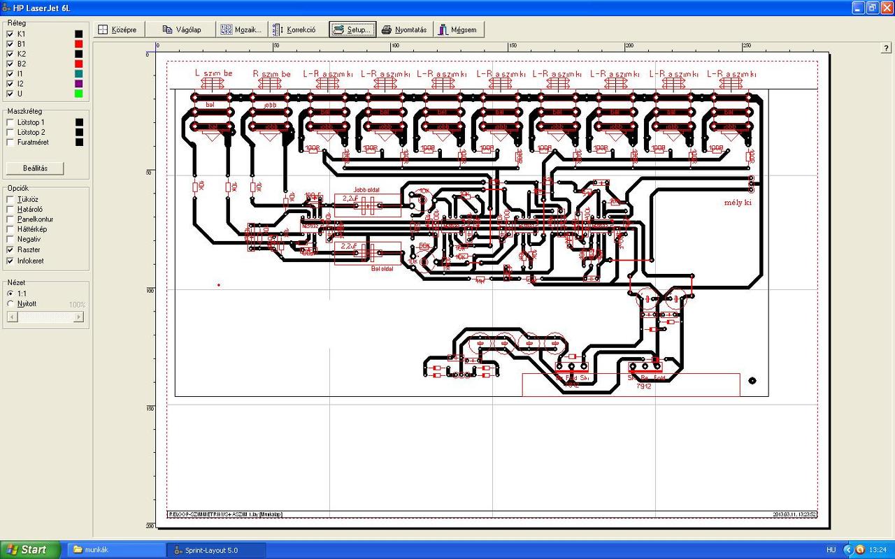

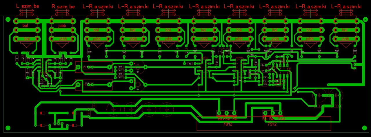

(#) Haliapu válasza reloop hozzászólására (») Márc 11, 2013 /
Szia, naggyábol meg csináltam az új nyák tervet. Légy szíves nézd már át, hogy így a föld vezetés meg felel ? Esetleg mit kellene változtatni rajta.

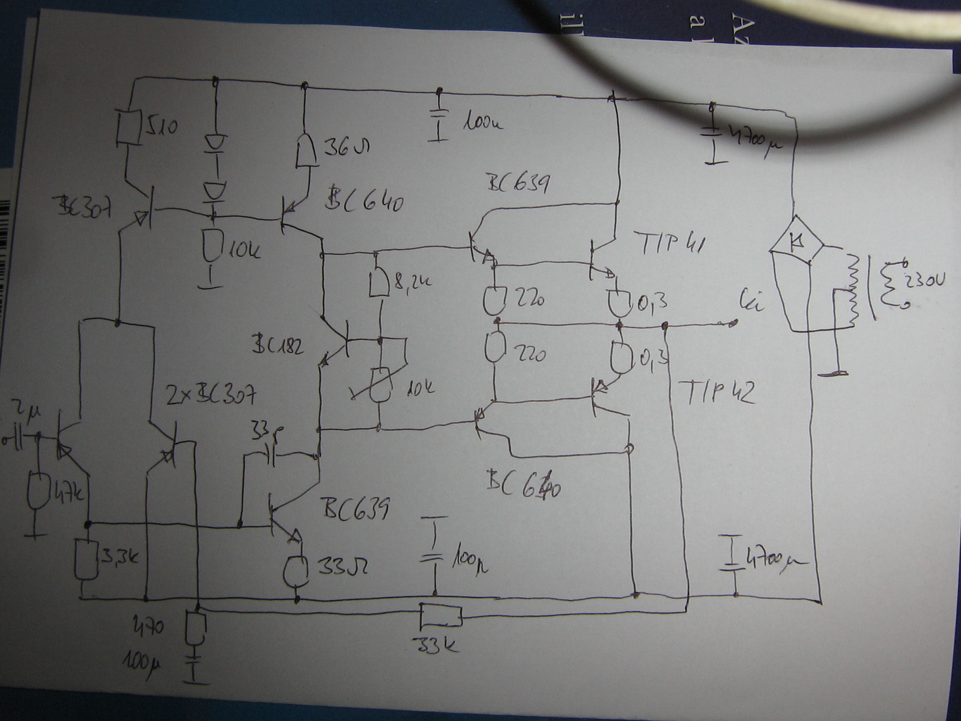

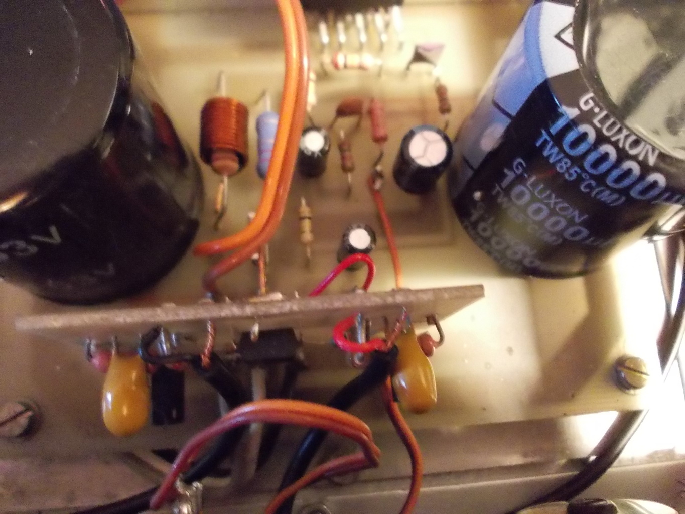

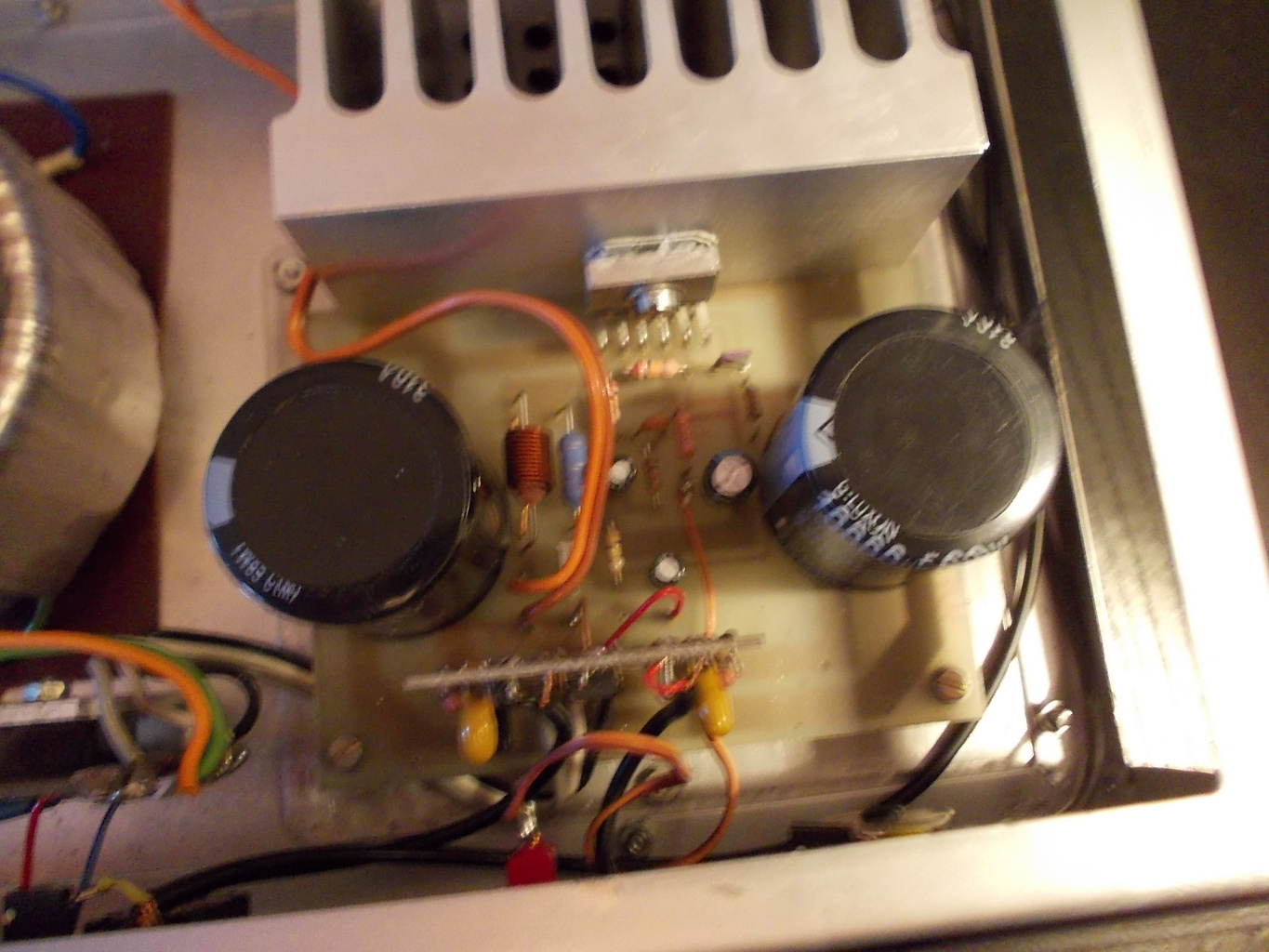

Sziasztok! Egy barátom ajánlotta ezt az oldalt, a topicot. Az édesapámtól örököltem egy erősítőt, ami nagyon szépen működik, csak amióta áttettem egy másik dobozba, azóta valamilyen rövidhullámú adók hallatszanak rajta és néha serceg. Apukám azt mondta ilyen csak egy van az egész világon. Tényleg nagyon szépen szól, a barátaim már megpróbálták lemásolni, de nem sikerült. Köszönöm szépen ha tudnátok tippet adni, hogy mitől kezdett rádiózni. A kapcsolását megpróbálom betenni.
A hozzászólás módosítva: Márc 11, 2013
(#) CIROKL válasza simoniotto hozzászólására (») Márc 11, 2013 /
A dobozolásról tegyél képet fől illetve a belső kialakitásról .
(#) Doncso válasza simoniotto hozzászólására (») Márc 11, 2013 /
Rádiófrekis zavart szed össze, aluminiummal kell árnyékolni az erősítőt.
Szia! Egy ilyen áramkörnél a föld akkor jó, ha a GND kitöltés határát súrolja. Azért egészen mégsem, mert például a bemeneti föld csak a hozzá tartozó IC test-pontjától indulhat!
Látom a terv központi eleme az IC-k tápvezetése. Ne azt forszírozd!
A legrövidebb jel utakra kéne törekedni.
Az asszimetrizálót egészen a csatlakozók tövébe tenném és szorosan mellé a másik 3 IC-t. Ennek Kokozo fórumtárs a nagymestere, minimum harmadára csökkentené a NYÁK-ot, de már a felére tömörítés is jelentősen javítaná a zavarérzékenységet. Ne maradjon el a 100µF tápszűrés minden egyes IC-nél, mert ennyi műveleti erősítő roppant könnyen oszcillátorrá válik.
(#) reloop válasza simoniotto hozzászólására (») Márc 11, 2013 /
Szia! Van a rajzon egy 33pF-os kondenzátor, mely egy BC639 bázisára és kollektorára kapcsolódik. Ennek a kondenzátornak az értékét növeld meg 68-100pF-ra!
(#) Haliapu válasza reloop hozzászólására (») Márc 12, 2013 /
Szia, értem akkor meg próbálom összébb rántani az egészet sajnos a csatlakozók helye adott mert a régi nyák helyére akarom tenni és nem szeretnék új dobozt fabrikálni. A szűrést is ki fogom javítani és ha elkészültem teszek fel egy képet jóvá hagyásra, és köszönöm a jó tanácsokat. Hali.

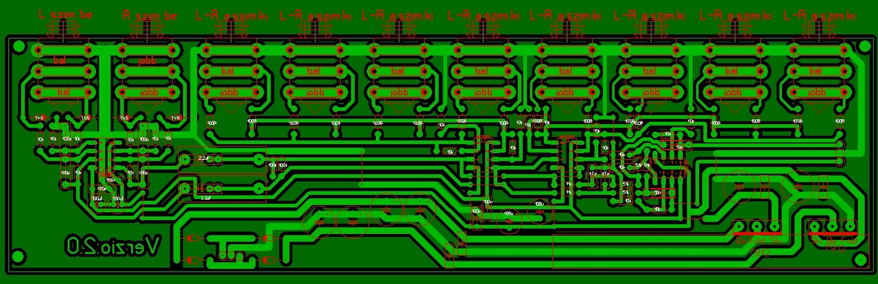

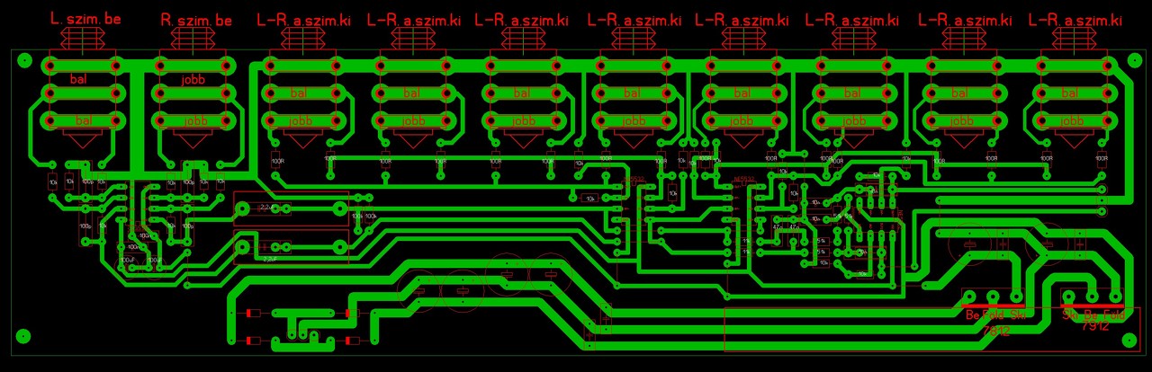

(#) kokozo válasza Haliapu hozzászólására (») Márc 12, 2013 / 1
Ha már rám lett hivatkozva összecsaptam egy gyors skiccet... Biztos nem tökéletes még de méretileg majdnem fele a tiédnek. Hátha jó lesz kiindulásnak.
(#) Haliapu válasza kokozo hozzászólására (») Márc 12, 2013 /
Szia, nagyon szépen köszönöm. Ez nagyon szép lett, nekem még ennyire nem megy de most már értem miről beszéltetek. Meg egyszer köszi.
(#) reloop válasza kokozo hozzászólására (») Márc 12, 2013 /
Szia! Nagyon jó!
Haliapu! A 10k potenciométert akkor ajánlom, ha kívülről állítható. Az volna a szerepe, hogy a mély csatornához képest a szélessávú végfokokat egyszerre tudd finoman szabályozni, ne kelljen mindegyik bemenetét tekergetni. Különben a 4,7k ellenállással együtt hagyd el!
Nem tudtam eldönteni milyen tápról akarod majd járatni ezért én greatz hidat csináltam az elején a diódákból a te megoldásoddal szemben ami csak 2 dióda párhuzamosan kötve, de lehet hogy te is azt szerettél volna csinálni csak nem sikeredett. Azért nézzétek át mert nem volt sok időm rá, ezért lehet benne hiba.
(#) kokozo válasza reloop hozzászólására (») Márc 12, 2013 /
Kiszedtem belőle, így még 2 centivel keskenyebb lett

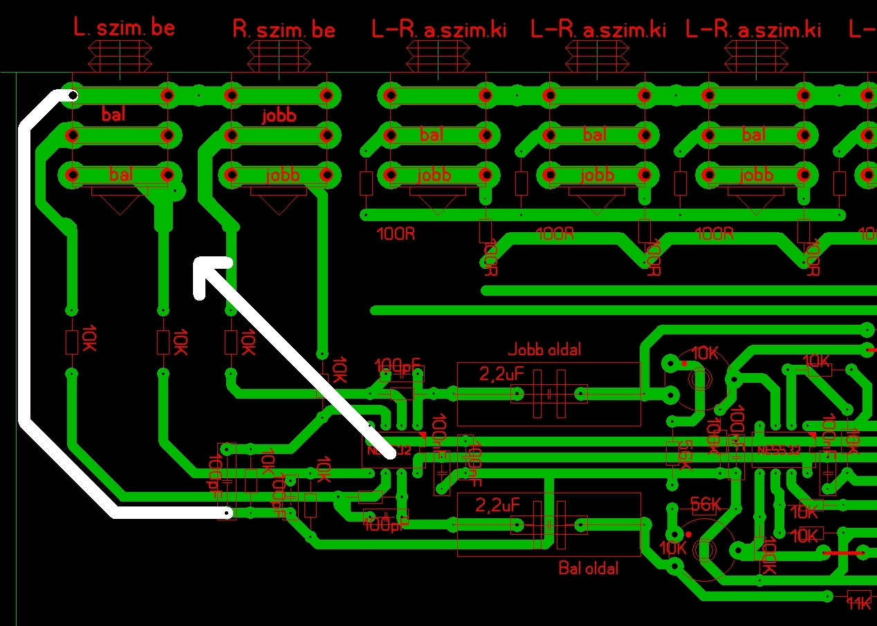

A mély szűrő egyik 10nF visszacsatolását igazítottam. Próbálkoztam a GND kitöltéssel, sajnos ebben nincs nagy jártasságom.
Haliapu! Rátettem a tranziens védő diódákat, és a kimeneti meghajtók helyi tápszűrését.

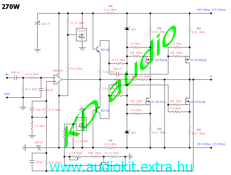

(#) nebszter85 hozzászólása Márc 12, 2013 /
Sziasztok segítséget szeretnék tőletek kérni vagyis javaslatokat!
Tehát arról lenne szó hogy hangrendszeremhez szeretnék két végfokot építeni!
Két erősítő között gondolkodom az egyik a Vf2 kd mester féle 270W-os monster változata, a másik pedig az Nmos350-es végfok lenne.
Kérlek benneteket segítsetek melyiket és miért érdemesebb megépíteni!
Előre is köszönöm mindenkinek a segítséget!

(#) voodoo válasza nebszter85 hozzászólására (») Márc 12, 2013 /
Én a KD félét csinálnám meg, mivel 4db olyan fet van benne ami fényévekkel megelőzi a másikban lévő IRFP450, ráadásul az egyik fórumtársunk az apróban hirdet is belőle egy jó párat elég olcsón. Ez két nyomós indok. Még egy pedig javára KD mester félének, mert jelentős különbség a két komplementer közt nincs, viszont BD139-ek vannak benne ami véleményem szerint jóval stabilabb mint az MJE-k.
