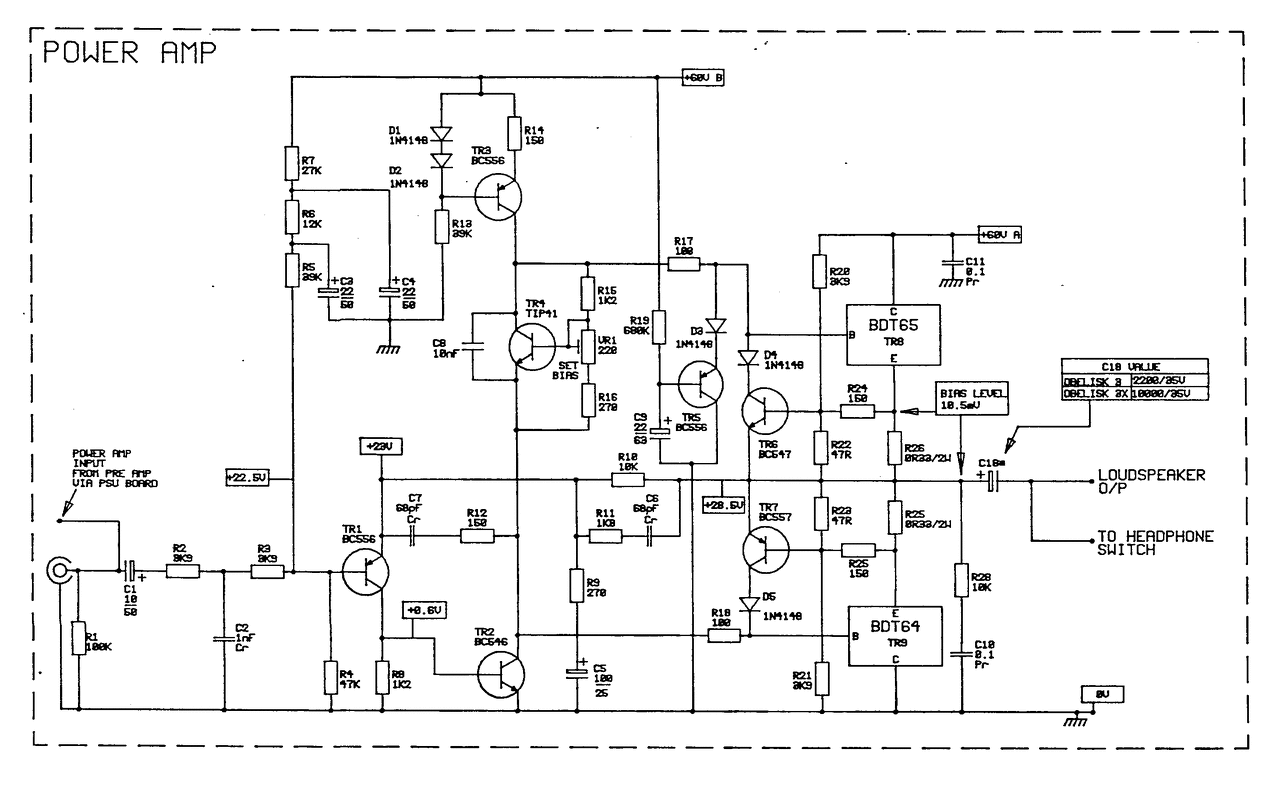

Tr1 emitterén és bázisán mekkora a feszültség testhez képest? Bővebben: Link
Szerk.: TR2 bázisát és kollektorát is légy oly jó lemérni!
A hozzászólás módosítva: Márc 14, 2013

(#) djloui válasza reloop hozzászólására (») Márc 14, 2013 /
T1/T2 b,c,e-n mindenhol full tápfesz van mindkét oldalán

(#) reloop válasza djloui hozzászólására (») Márc 14, 2013 /
A zárlat következtében megszakadt a negatív vezető sávja. Csipogtasd ki, addig gusztálom a fotót amit felraktál.
Nyugodtan mérd ki az ellenállásokat, de amíg például a TR2 emittere nincs testen kár minden próbálkozás.

(#) reloop válasza CIROKL hozzászólására (») Márc 14, 2013 /
Ez már egy régi történet. Véletlen folytán a két végtranzisztor kollektor összezáródott, melyek a tápon vannak. Ettől normás esetben kiolvad a biztosíték, vagy felég a fólia (most épp ezt gyanítom). Sajnálatos módon ilyenkor a hatalmas kapacitású kimeneti csatoló kondenzátorban lévő töltés fordított polaritást ad a felső tranzisztor emitterére, amit az rosszul visel. Így nem sikerült megúszni a végtranzisztorok cseréje nélkül.

Minden trazisztort az eredetire cseréltem a lábkiosztások pedig rendben, így jártam már pórul ezért van egy listám különböző típusok lábkiosztásairól. Ezzel itt nem lehet gond viszont most nézem hogy kiemelt végfokpanelnál a TR2 emitere frankón nincs testen mert oda a testet a jel bemenet testről kapja, átkötöm és próba.
„most nézem hogy kiemelt végfokpanelnál a TR2 emitere frankón nincs testen mert oda a testet a jel bemenet testről kapja”
Na végre!
Azért még nem kell örülni, mert a védőellenállások nem izzanak de eléggé jön az illatuk, viszont most a kicsatoló kondi előtt a a tápfesz fele mérhető
Állítsd be a nyugalmi áramot!
Szerk.: A 10 ohm előtéten 0,5V essen! Ott a legkönnyebb mérni
Ha a 0.33-on mérek 10.5mV-ot jobb az nem?
Meggyőztél!

Jelentem mind a két oldal tökéletesen szól, eredeti 0.33 ellenállásokkal is, azért az mert csak kockacukor volt itthon és nem fér oda a 2W helyére. Nyugalmiáram is belőve, már csak a trafó kell bele. Most már megosztom veletek dióhéjban a sztorit hogy hogy tettem tönkre, elhoztam havertól mert recsegett kicsit a hangerő poti ennyi gondja volt ez volt 2009.ben hazaértem és mint minden ember aki most nekem itt segített, ugyan úgy szét szedte volna ahogy én tettem. Lekaptam a tetejét, "á csak ennyi és ilyen jól szól" milyen végtranyók vannak benne? Levettem a leszorító lemezt BDT65/64 ok. Elmentem egész napra este gondoltam nekiállok kipucolom a hangerő potit, de előtte kipróbálom. Első bekapcs tüzijáték volt de zene nem, pedig az is szokott lenni A leszorító összezárta két végtranyó kolektorát, menetzárlatos lett benne a toroid trafó, tápdiódák rotty, meg a végfok, aztán így állt nálam azóta ide oda pakolva a cuccait. Az is csoda hogy megvan minden csavarja és gombja stb.
