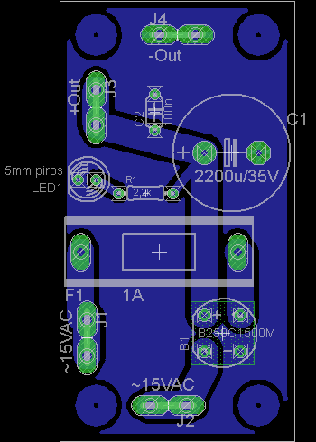

(#) Alex2 hozzászólása Márc 20, 2013 /
Tovább variáltam vele.
Megnöveltem a tápvezetékeket, a teleföld hézagot és a távtartó furatait, hogy az anya ne érjen a negatív vezetőhöz.
Az nem gond, hogy a negatív körül ölelgeti a váltó feszt?
Most ilyen lett:
(#) Alex2 válasza kaqkk hozzászólására (») Márc 20, 2013 /
Az eredeti változatomat variáltam át telefölddel:
Ehhez mit szóltok?
(#) proli007 válasza Alex2 hozzászólására (») Márc 20, 2013 /
Hello! Na, ez az ami nem jó! Az trafó-egyenirányító-puffer között, hatalmas tranziens áramok folynak. A "-" (vagy "+" ) Out pontja nem kerülhet bele ebbe a hurokba, mert a töltőáramot "bemodulálja" a kimenetbe. Ez a tipikus földhurok.
üdv!
A hozzászólás módosítva: Márc 20, 2013
(#) Alex2 válasza proli007 hozzászólására (») Márc 21, 2013 /
Köszönöm a segítséget.
Így jó lesz?
A hozzászólás módosítva: Márc 21, 2013
(#) proli007 válasza Alex2 hozzászólására (») Márc 21, 2013 /
Hello! Én még a jelzett helyen "átvágnám" a fóliát. De ha elveszed a Led +ellenállást, a kodik jobbra tolhatók. A Lednek a negatív meg úgy is ott csámpázik a kondi baloldalán köszönhetően a teleföldnek. A Led-nek meg mindegy, hogy brummog a GND vagy sem. Ekkor viszont nem kell a Led előtét ellenálláson átbújnia a GND-nek, lehet olyan vastag amilyen akar és lehet úgy vezetni, hogy a kondiig és onnan a kimenetre.
üdv!
Kicsit átrendeztem, hogy a sarukhoz hozzá lehessen férni kézzel is. Így jó lesz?
Hello! Így legalább az elveknek megfelel. (Én nem használok sast, így a Paint-ba karmoltem csak át.)üdv!
Köszönöm szépen még egyszer. A többieknek is köszönöm a segítséget. Painthoz képest egészen jól sikerült.

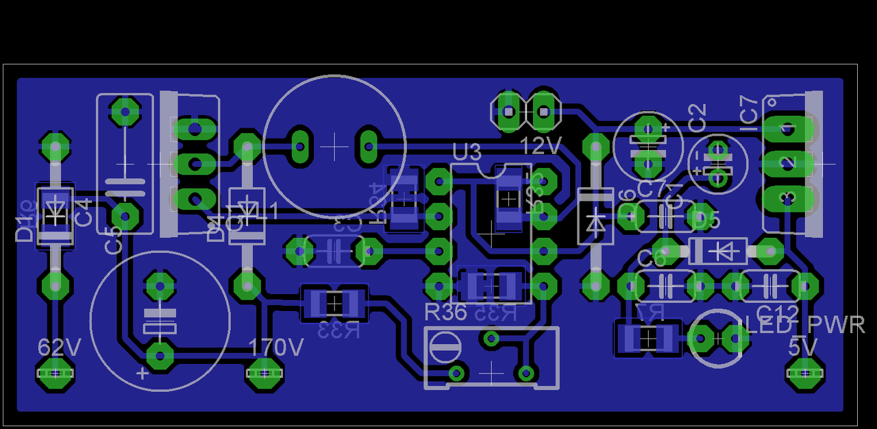

(#) johny999 hozzászólása Márc 22, 2013 /
valaki leellenőrizné az alábbi kapcsolást. Nem tudom elég vastagok e a vezetők a 170/63V kimeneteknél. Csak pár mA fog rajtuk folyni.
Köszi.
(#) johny999 válasza johny999 hozzászólására (») Márc 22, 2013 /
V2 pár ellenállás SMD-re cserélve.
(#) Alex2 válasza johny999 hozzászólására (») Márc 22, 2013 /
A nagyfesz. résznél inkább a teliföldhöz képest kellene nagyobb rést hagyni szerintem.

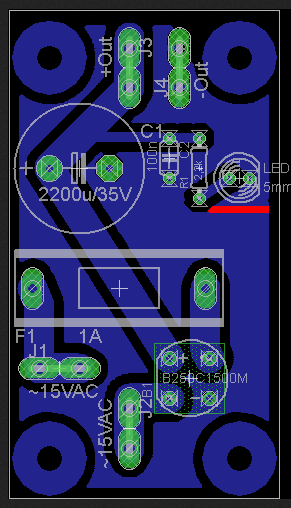

(#) Alex2 válasza proli007 hozzászólására (») Márc 23, 2013 /
Kinyomtattam és belepróbáltam az alkatrészeket, de változtatni kellett rajta, mert nem fértem hozzá a kábelsaruhoz.
Remélem, még így is megfelel az elveknek.
(#) proli007 válasza Alex2 hozzászólására (») Márc 23, 2013 /
Hello! Most miért kérdezed? Az alapelveket már ismered, szerintem magad is el tudod pontosan dönteni jó, vagy sem.. üdv!
Az alapelveket talán, de az összeset biztosan nem, ezért gondoltam, hogy lehet benne hiba.
De ha nem mondtad, akkor gondolom, így már jó.
Ilyen lett laminálás után:
Hello! De jó, hogy írod. Mert már megint körbefut a GND kitöltés a panelen. Pedig megegyeztünk, hogy a Led után a J3 előtt megszakad..
Látod, nem veszek észre még ilyen hibákat, hiába mondtátok már. Majd "kikaparom".
