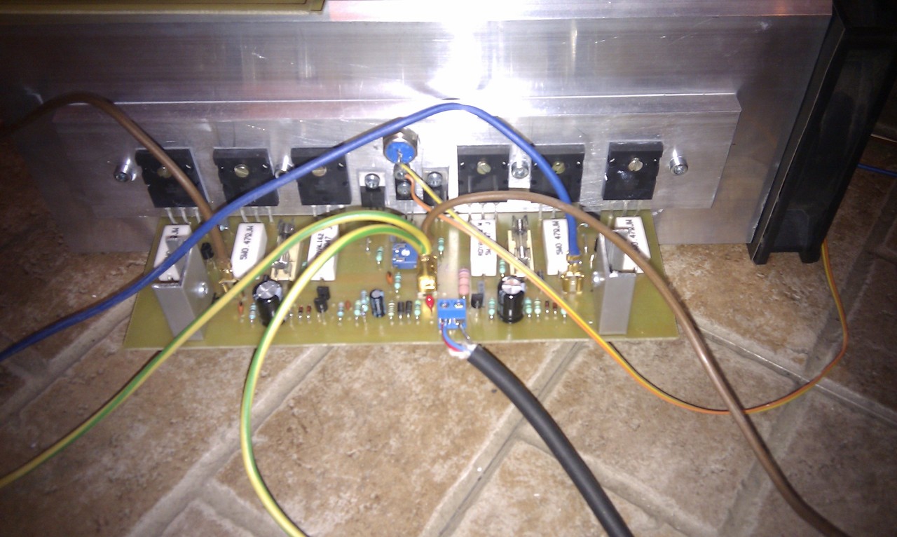

(#) Koncsar hozzászólása Feb 7, 2013 /
Az MJE-k kicsit belógnak. Megpróbáltam lefényképezni, hogy a kérdésed meg legyen válaszólva.
(#) reloop válasza Koncsar hozzászólására (») Feb 7, 2013 /
Köszönöm a felrakott képet, az arányok tökéletesen érzékelhetők

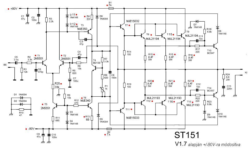

Elkészítettem a módosítás kapcsolási rajzát.
Kérem a fórumtársakat véleményezzétek!
(#) Koncsar válasza reloop hozzászólására (») Feb 8, 2013 /
T10, T14 BC546, BC556
A hozzászólás módosítva: Feb 8, 2013
(#) reloop válasza Koncsar hozzászólására (») Feb 8, 2013 /
Az is jó, 10V és 20mA a várható legnagyobb terhelés.

(#) szabi83 hozzászólása Márc 1, 2013 /
Segítség kellene, nem találom a hibát.
kapcsolás
A D7 dióda anódja kapott 35V-t, a D7 dióda kiéget, kicseréltem.
Átnézem, mindent jónak találtam, élesztettem..
- 2 db 4A biztosítékkal 50 Hz-re villog az égő, DC védelem nem kapcsol be.
- biztosíték nélkül, T3, T6 melegszik, DC védelem bekapcsol, zene szól.
Én nem találok hibát, pedig valami nem jó, de mi?

(#) reloop válasza szabi83 hozzászólására (») Márc 1, 2013 /
Szia! Mérd meg T4 kollektor-emitter feszültségét. Ha kényelmesebb, mérheted ugyan ezt T3 és T6 kollektor között is. Ennek 2V-tól kevesebbnek kéne lenni.
(#) szabi83 válasza reloop hozzászólására (») Márc 1, 2013 /
1.95V a T4 nél, 2sc5200 B és C-ján 0.35V, 2sa1943 ott (-)0.65V mérek. (biztik nélkül gndhez képest)
Ezzel a méréssel tisztázódott, hogy nem a T4 nyitja egymásra a végtranzisztorokat.
Úgy értelmezem, hogy a biztosítékot behelyezve hatalmas az áramfelvétel.
Ez származhat a 4 végtranzisztor, vagy 2 meghajtó valamelyikének hibájából.
Ezeket a tranzisztorokat ellenőrizted, hogy jók-e?
Volt egy előzmény, hogy tiszta legyen a kép.
v1.7-es Sixtek nyákja, -+55V-ra ajánlott tranyókkal.
A T7 és a T11 más lábkiosztású, még mielőtt a nyákon átalakítottam volna a sávokat, méregettem a biztosíték benne volt, sajnos a T7 C - B-t* a mérőheggyel rövidre zártam**, így a T11 zárlatos lett, ezt cseréltem ki. (**DC kiült a hangszóróra, a védelem lekapcsolt. *MJE tranyónál ez a C - E)
Egy kézzel végzem a dolgokat ezt hozzá kell tenni.
A végtranzisztor jók, mert hasonló értéket mérek, mint a másik végfoknál(az jó, működik).
T7 jó és a T11 is.
T4 C - B zárlatos.
A hozzászólás módosítva: Márc 1, 2013
(#) szabi83 válasza szabi83 hozzászólására (») Márc 1, 2013 /
T4 cserélve, működik, köszi Reloop.
