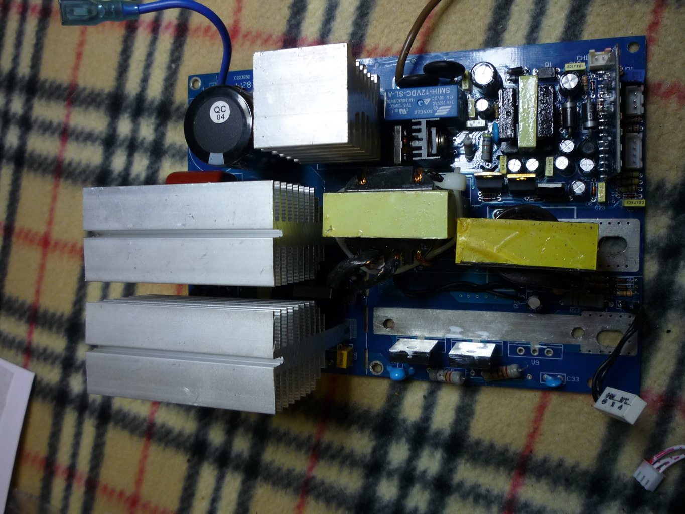

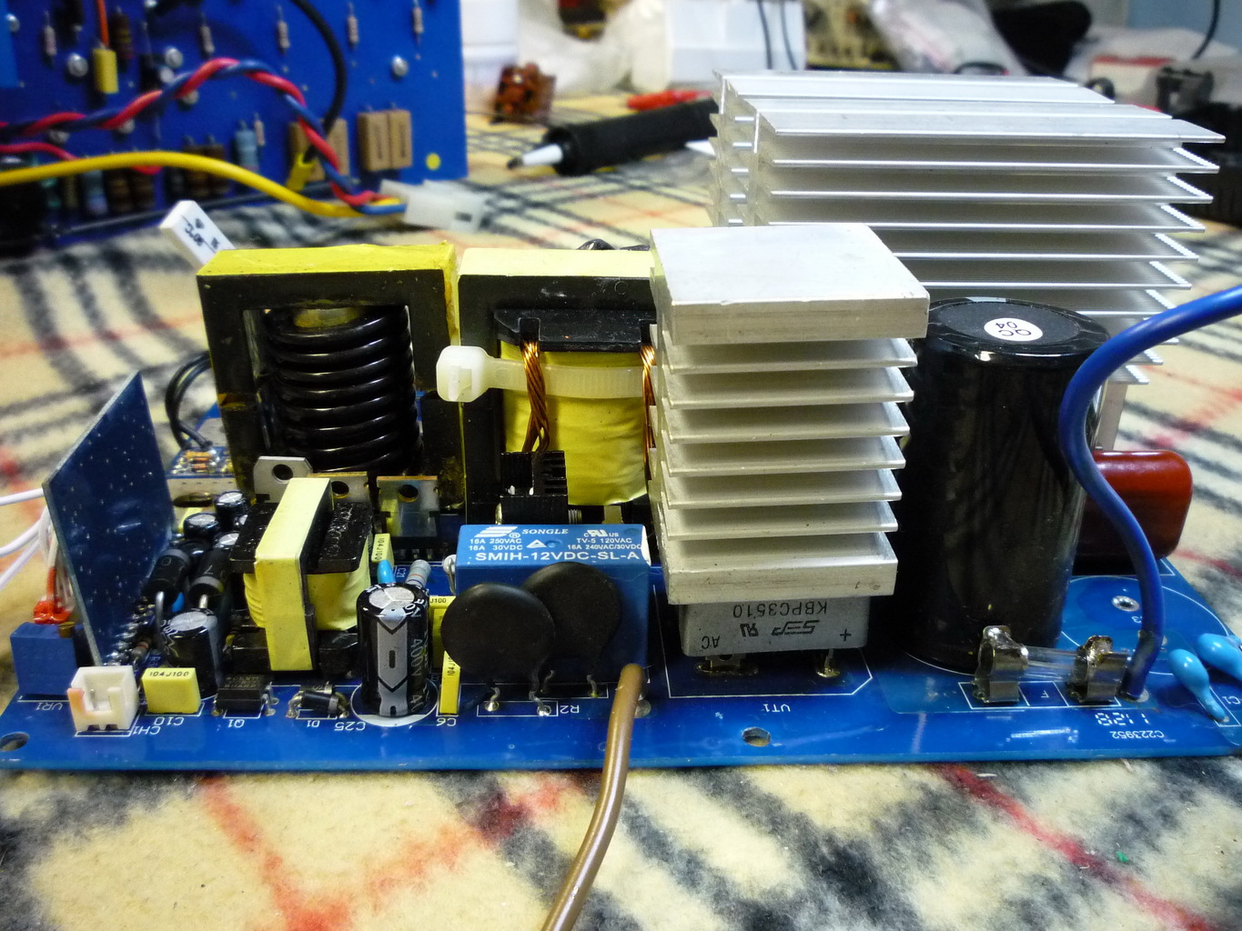

(#) tavako hozzászólása Márc 23, 2013 /
A képek a Straus ST/WD-101 IV inverteres hegesztőm beléről. Az IC-k típusát nem tudtuk leolvasni.
Hátha így már valakinek ismerős lesz (akár más néven) és jobban tud nekünk segíteni (rajz, típushiba, stb.).
Még egyszer köszi az eddigi segítségetekért!

Hát ahogy nézegetem a fotókat, van néhány pont az alján amit átforrasztanék. A relé, gondolom nem kattan, meg kellene mérni a segédtápot, vagy a vez panelen, hogy van e villany. A megbarnult lakk miatt kicsit valóban nehéz leolvasni d egy A7-es smd tranyót látok én is. Sajna nagyításban sem jobb. Próbáld nagyítóval, meg különböző szögekből kis lámpával megvilágítani. Az szokott segíteni, persze, ha nem maratták le direkt a felíratot.
(#) pimi9 válasza tavako hozzászólására (») Márc 24, 2013 /
Szervusz!
Úgy néz ki ez egy viszonylag egyedi gép, nem találtam vele eggyező tervet nálam.
Amit elsőre látok, az az, hogy ez egy nyitóüzemű gép, trafós gate meghajtással áramváltós érzékeléssel. A vezérlő IC-k nyolc lábúak, 100% hogy egy UC3844/3845 vezérli. (Nekem a 2.-ik képen a baloldali ic-n egy 45B kicsit felsejlik, de lehet hogy csak odaképzelem)
Először ki kéne mérni a teljesítmény félvezetőket, az egyenirányító diódákat simán multival, az igbt-k mérését illetően pedig Skori oldalát ajánlom: Bővebben: Link
A segédtáp, ahogy nézem egy flyback táppal van megoldva, és látok mellette pár TO220-as tokot, amit az elkók alapján én stabilizátornak tippelek, azokon óvatosan ellenőrizni kéne a feszültségeket (a típusuk azonosítása után csak akkor, ha stabkockák valóban).
Ezenkívül, a hőmérséklet védelem a szekunder feszültség érzékeléssel van sorba kötve ahogy én látom, ott leellenőrizném, hogy a két bimetálon (fehér kockák két vezetékkel) mit lehet mérni(van nyitó és záró is, a lényeg hogy a kettő ugyanazt mutassa), meg van ott pár dióda s egyéb, azokra is ránéznék nem-e hibás valamelyik.
Vissza kéne követi a hibajelző ledet is, csak az a fránya SMD ott nem lesz túl barátságos.
Ha a baloldali IC tényleg UC3845B, akkor rámérnék a 8-as (5V ref) 7-es(táp, >10-12V) az 1-es (ha kb. 1V alatt van, akkor valószínüleg tiltva van az ic, de ez erőssen függ a 3-as láb bekötésétől is), illetve szkóppal rámérni a 6-os lábra, ott ha megy az ic akkor négyszögjelnek kell lennie. A méréshez a GND az 5-ös láb.
Amúgy szerintem ez egy tipikus hobbi gép, túl nagy elvárásokat nem szabad hozzá támasztani. Mindenesetre a bordák mérete szerintem egész korrekt (kitudja milyen igbt-k, diódák vannak benne), a trafó meg biztosan jó meleg üzem közben.
